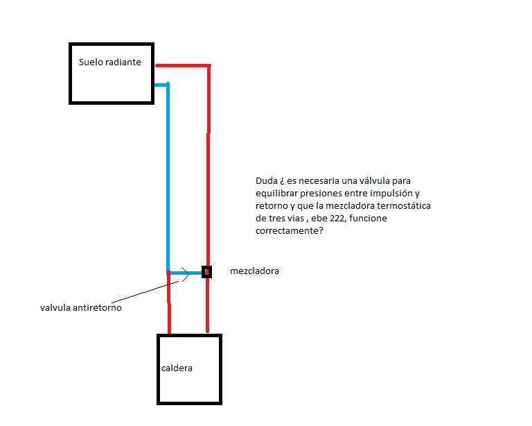

He instalado una valvula mezcladora termostatica esbe para regular la temperatura de impilsion en un suelo radiante.funciona bien pero hay veces que se percibe una vibracion en la valvula que desaparece si incremento la temperatura de impulsion. ?podria tener alguna relacion el hecho de no tener vaalvula de presion diferencial?gracias

Podrías adjuntar un esquema de principio?

Adjunto esquema de lo que tengo montado. Gracias.

ya la bomba, dónde está??

en la impulsion por encima de la valvula mezcladora junto a una electrovalvula.perdon por la omision y gracias por el interes.

y la caldera no lleva bomba?
junto a una electroválvula?, ésta no figura en el esquema...
hace poco hubo otro forero con un problema similar.
Viendo el esquema, seguramente, y por lo q me supongo, si el suelo lleva su bomba y la caldera también, si no hay equilibrador hidráulico o botella hidráulica, cuando cierra la mezcladora termostática para mandar el agua más fría, dejas a la bomba de caldera sin caudal, entonces se produce ruido si la llave está poco abierta, nada de ruido si está totalmente abierta y nada de ruido tampoco si está cerrada, porq la bomba ya no tiene agua y está trabajando en vacío. No estoy seguro porq no se vé claro en el esquema ni en tus comentarios, pero creo q va por ahí la cosa...Última edición por xavimarin; 29/01/2012 a las 12:10
