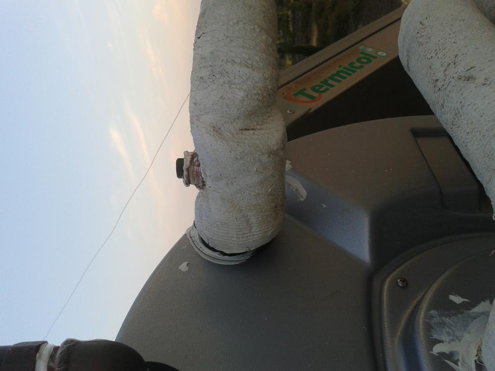

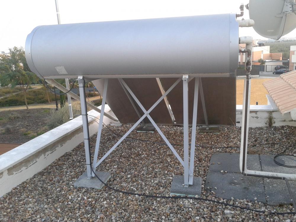

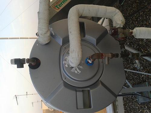

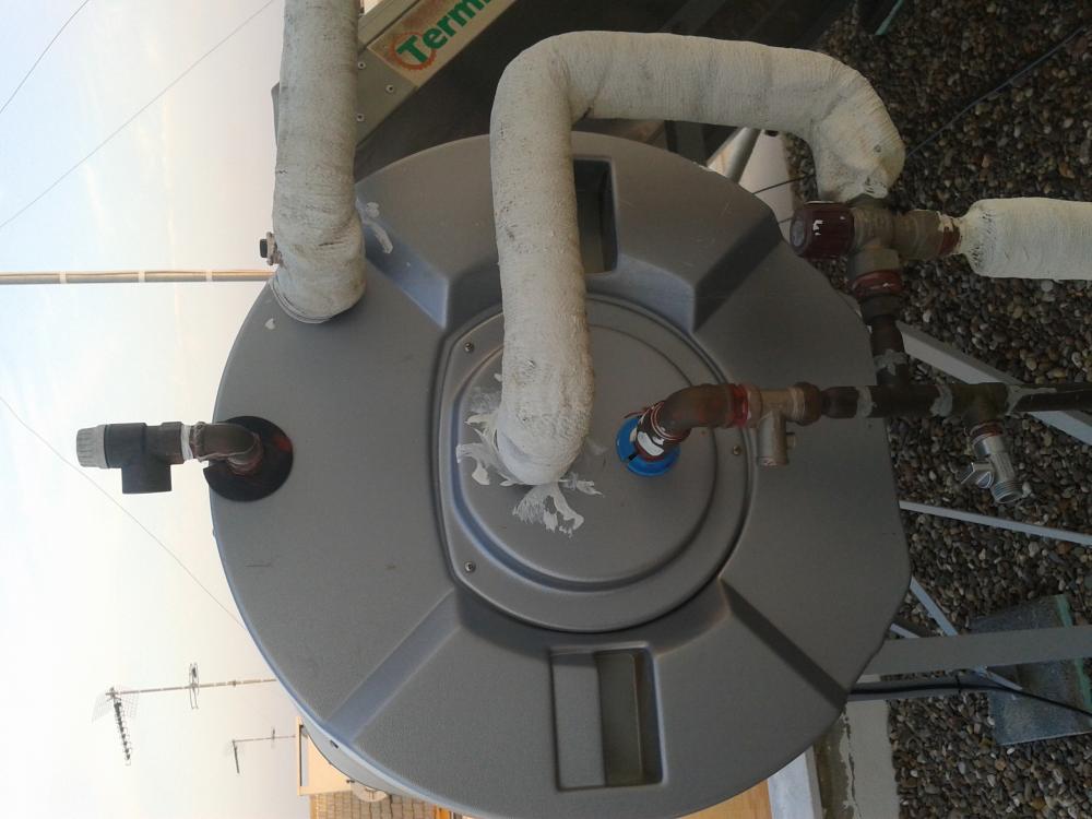

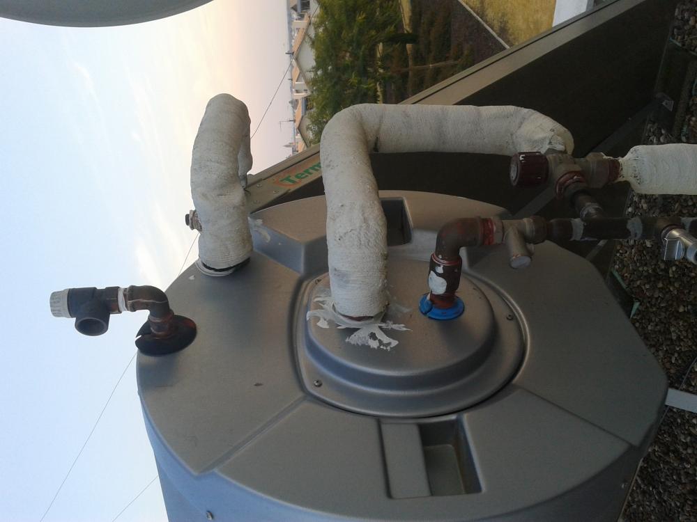

Mirad, os cuelgo las fotos de mi equipo Termicol.
El líquido anticongelante y el agua, los introduje por la valvula superior blanca. Es decir, desenrosqué con la llave inglesa y ya está, luego lo coloqué tal y como estaba.

Vaya!!, por qué aparecen las fotos giradas?? A mi me aparecen bien, y sin embargo, todas, salvo la última salen invertidas.

Buenas tardes a todos, no penséis que había olvidado el foro. En primer lugar, agradeceros a todos vuestra ayuda, porque al final he conseguido solucionar el problema.
Deciros que contacté con una empresa, se llama Guillesol, y la verdad he quedado muy contento con el trabajo que han realizado. Son gente seria.
Al grano, resulta que el tornillo que aparace en la foto que colgué en su día, el del codo junto al captador...estaba flojo!!! y claro, todo lo que echaba en el circuito primario, se evaporaba, ya fuese agua, líquido anticongelante o whisky JB, se evaporaba. Me ha dicho el técnico que cuando se realiza una instalación, y no se sabe cuando se va a comenzar a usar la placa, lo dejan así, abierto, para que cuando uno lo rellene la primera vez, lo cierre bien(eso quien lo sepa, porque yo no lo sabía). La cuestión era esa, no había fugas ni nada.
Después, me han instalado un termómetro digital Ako, y todo genial, problema solucionado.
