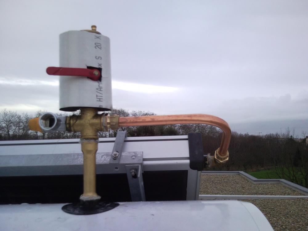

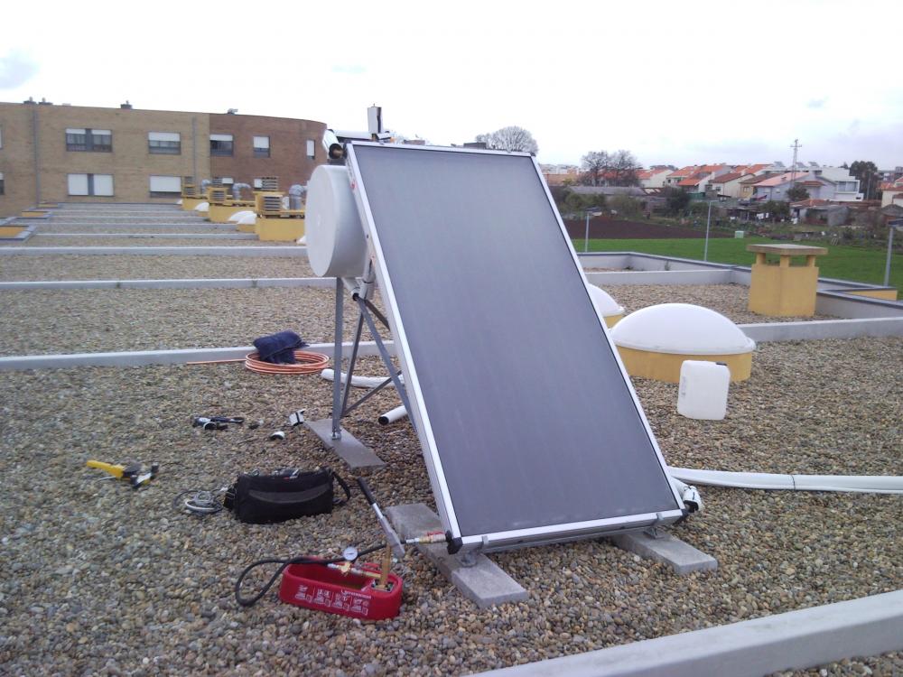

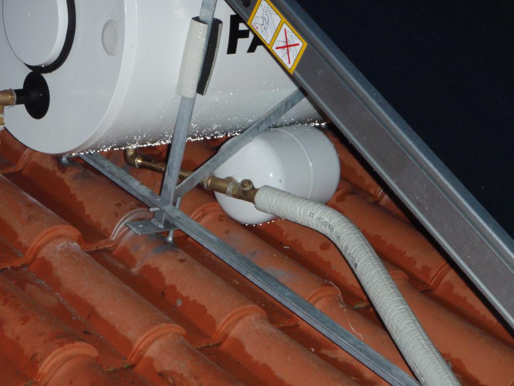

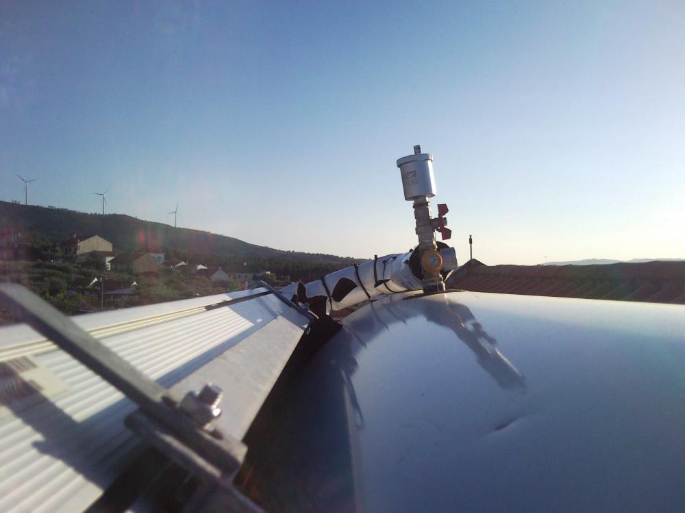

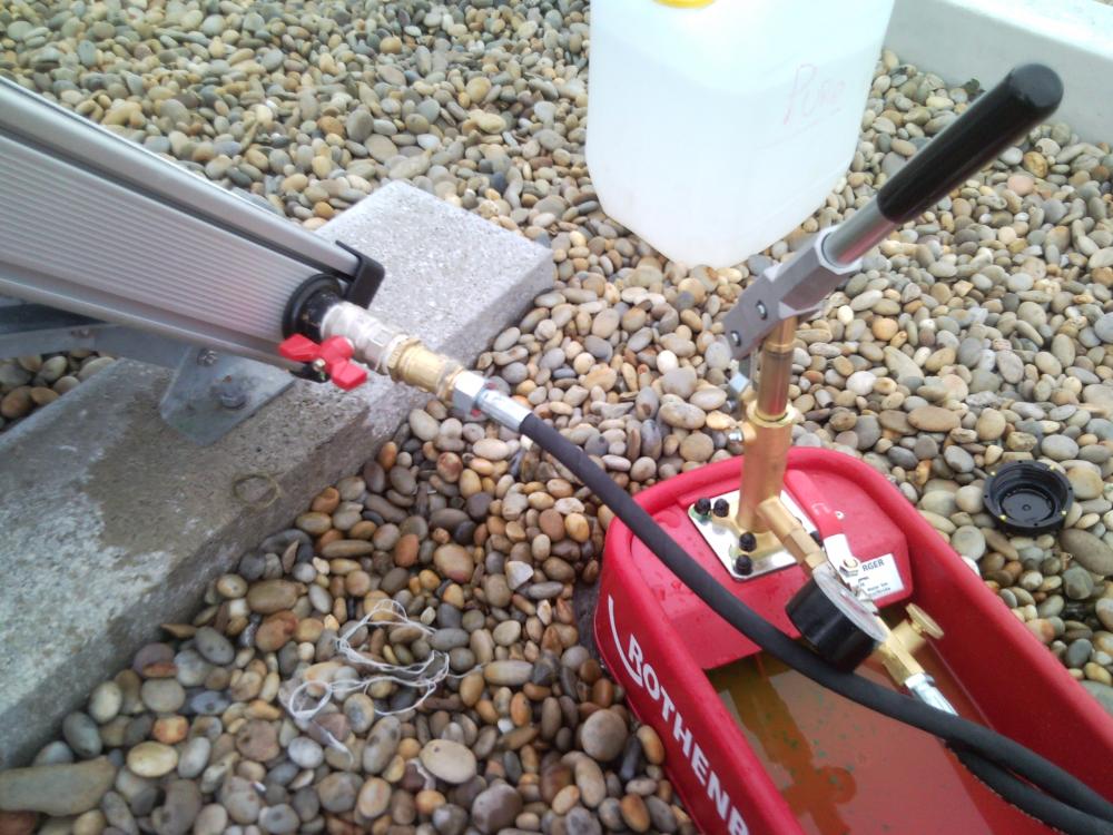

Ahora te adjunto algunas con las principales piezas que deba tener para que funcione bien, ya que estos sistemas son "especiales" por ser termosifón y tener el acumulador debajo...y tiene que tener unas piezas clave para que funcione.
Es muy importante que la salida de los paneles quede parecida a la de las fotos, tiene un prolongador para que la cruceta donde se va a conectar el tubo quede mas alta que la salida del panel. Puedes utilizar dos uniones para que quede parecido, si te fijas en esa cruceta está el purgador con una válvula de corte ( Importante ponerla para que una vez purgado se cierre, si no corremos el riesgo de e vaporización) y esta también la válvula de seguridad SOLAR de 3 Bar. El circuito tiene que llenado por abajo con el purgador hasta que no salga mas aire, y dejarlo a una presión de 1,5 BAR mas o menos.( Yo los dejaba a esa presión y funcionaba)
Luego la salida del acumulador de la parte de abajo hacia la paca es muy importante que siempre este bajando... y como puedes ver esta el vaso de expansión, una válvula termosifón ( que es una válvula antirretorno pero tiene dentro una volita de plástico. y luego ya que el tuve siempre este bajando.
Y en el lado de Agua Caliente Sanitaria pues lo que ves en la foto es lo que recomiendo... Válvula mezcladora, en la salida de agua caliente, y en la entrada de agua fría válvula antirretorno, y válvula de seguridad.
Seria bueno ver alguna foto si puedes.
