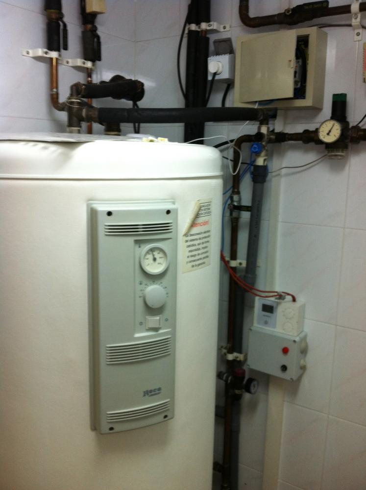

Tenemos en casa un sistema con dos capadores y un acumulador roca de 300litros con una resistencia en el primario con el que hemos estado funcionando durante 17 años, derrochando electricidad!! Ningún profesional de los que ha pasado por casa nos ha propuesto ninguna alternativa, y eso que hace 6 años que tuvimos que cambiar el acumulador por fallo del ánodo. El recibo eléctrico siempre ha sido desorbitado, antes éramos 6 en casa, cosa que podría llegar a justificar ese gasto tan exagerado. Pero ahora solo somos 3 y la cosa no ha mejorado, tras comprar un aparato para medir el consumo eléctrico he localizado que el problema era la instalación solar térmica. Después de varias intentonas con el instalador conseguí que averiguara que faltaba una válvula antirretorno, y aproveché para que instalara una centralita para poder llevar un control de la producción solar.
Sin embargo y aunque hemos logrado reducir casi a la mitad el consumo eléctrico con la válvula antirretorno, el acumulador no logra mantener el agua durante una noche, incluso en verano, sin encender la resistencia.
No tenemos más alternativa que la eléctrica para sistema de apoyo, ¿me podéis echar una mano a decidir que hacer con la instalación? ¿la renuevo entera?¿pongo un termo en serie?
Agradezco cualquier aportación, Saludos

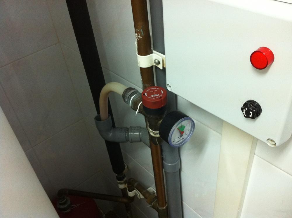

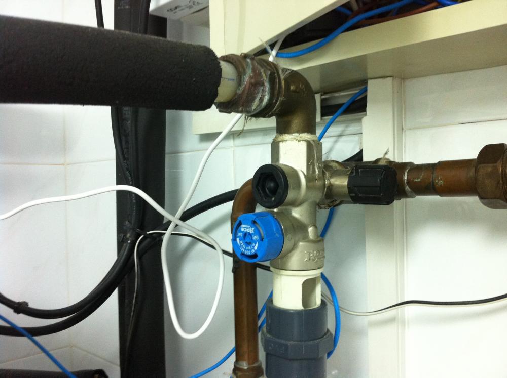

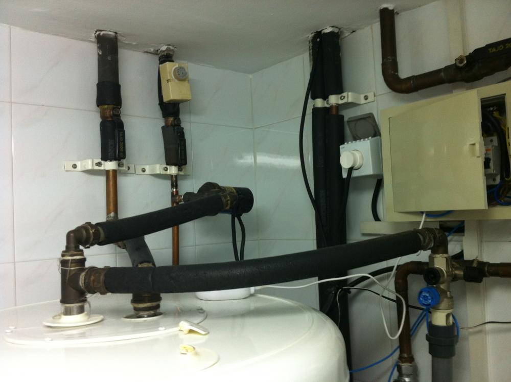

Gracias por el interés, os pongo unas fotografías de la instalación.

La bomba que aparece en la 2º fotografía, es la solar???
Y el sistema tiene controlador??
Saludo

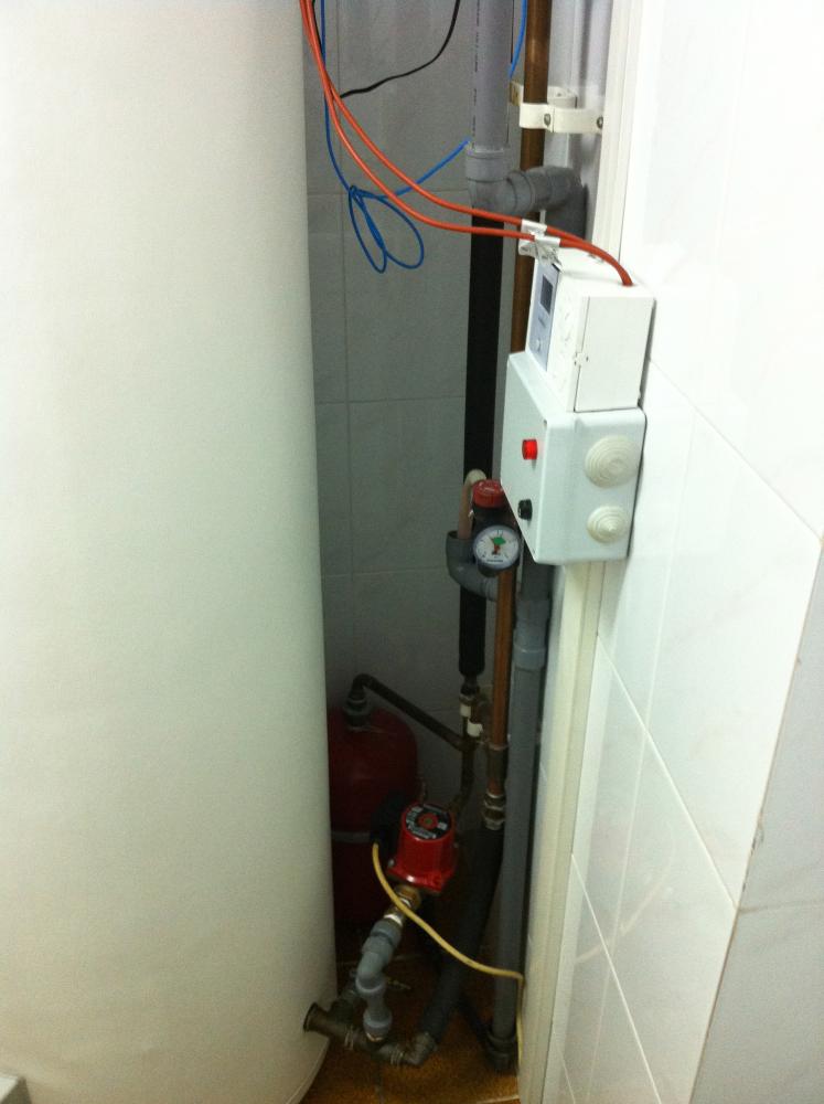

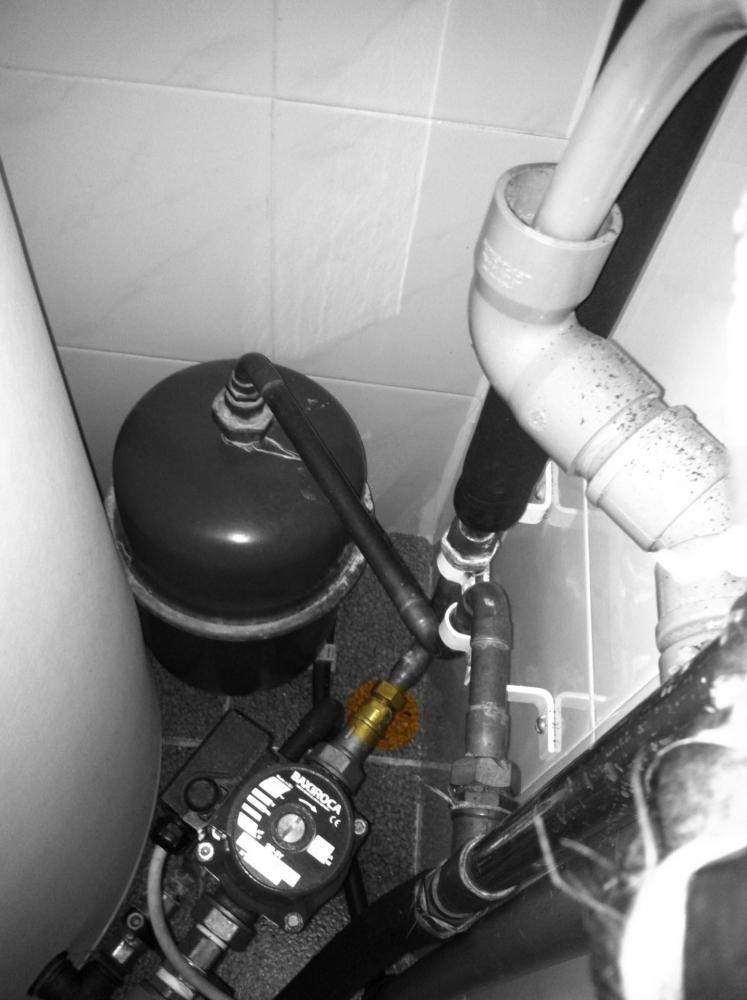

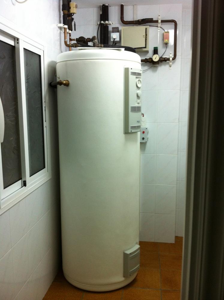

Os adjunto alguna más, las placas están justo encima de esa habitación. Como podéis apreciar también hay una bomba de recirculación para el grifo de la cocina que está más alejado, regulada por un termostato a la que le he puesto un programador para que no trabaje por la noche, a ver si conseguía mejorar algo...

Estoy un poco confundido con los tubos... dime si sabes el modelo del acumulador que vea la ficha técnica... el acumulador tiene serpentina?
Esta separado el circuito primario del secundario?
Pedro

Es el 300l/pc te adjunto la ficha.

Calentarse si se calienta, el problema es que aunque durante el día llegue a los 60º antes de media noche se ha conectado la resistencia que la tengo para que actue a 45º en la parte superior

Está a continuación de la bomba de recirculación, me pusieron una de muelle

Si está, justo después de la bomba hay un manguito y luego la válvula y la tuerca, en la foto del seguro post se ve

yo he visto una valvula antirretorno despues de la bomba ( Negra) la de la recirculacion de la cocina, me dices que hay otra en la bomba roja?? Es que no la veo, perdoname, en la zona donde esta el PVC enchufado a la bomba?

a la salida de la bomba, en el lado del cobre, es muy pequeña incluso más que el manguito

Es de metal, te la señalo en la foto

Estas seguro que eso es la válvula de retención???
Yo lo que veo es el manguito, y luego como una reducción y luego la tuerca de la unión del cobre.
Pero si es una válvula antirretorno... es la primera vez que veo una asi...
Y esta bien colocada?? tiene la flechita para mirando hacia la tuerca?
Es que yo lo único que se me ocurre para que te pase eso por la noche, es que no tengas válvula de retención, o este mal colocada y el agua caliente que esta en el deposito suba a los paneles y la fría baje y te enfrié el Deposito.

Si, me la instalaron no hace un año, hasta entonces desde que se instalo hace 17 años no ha tenido válvula de retención y los consumos eléctricos han sido brutales, desde que la pusieron en marzo los hemos reducido considerablemente.
Es de esas que llevan un muelle en el interior. Y de ahí sube el agua hacia las placas.
Lo que he notado es que en la sonda de las placas que está en la parte más elevada cuando se enciende la resistencia, sube la temperatura.
Lo que me gustaría es saber si viendo lo que tengo, vale la pena trabajar sobre ese acumulador, o vale la pena montar un equipo totalmente nuevo. Como apoyo con electricidad?

Bueno Mi opinión,
La resistencia al estar en el circuito primario cuando la enciendes el agua que se calienta en el deposito esta en contacto con el agua de la tubería que viene de los paneles ( la de la parte de arriba del deposito) y por tanto también se calienta y como los paneles están mas arriba el agua se va calentando hasta llegar a los paneles, y en los paneles por la noche se en fria y entonces la resistencia no para de calentar por que el calor se esta
disipando en los paneles.
De todas maneras yo revisaría esa válvula anti retorno.
Y bueno la verdad que ese acumulador, para la instalación que tienes, no es el mas apropiado... ya que para la re circulación de la cocina cuando la esta haciendo el agua que viene templada de la re circulación se mezcla con el agua mas fría que esta en el fondo del deposito, y por lo tanto rompe la estratificación del deposito.
Hay acumuladores con muchas entradas y salidas y con serpentina, no muy caros, y de sistema de apoyo un termo en serie. de menor capacidad y una válvula termostatica a la salida del acumulador solar también vendría bien por que ahorrarías agua caliente.
Si tienes alguna duda mas, pregunta.
