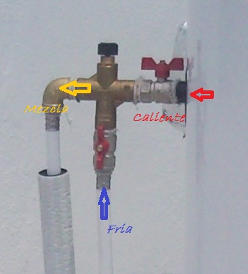

Hombre yo lo que haría seria lo siguiente:
Pondría la válvula mezcladora a la salida del acumulador solar ( ya que este lo podemos calentar a mas temperatura) y después de la válvula mezcladora ya puedes poner multicapa sin ningún problema ya que la válvula la regularás a 60 ºC por ejemplo, y el termo lo regularía a menos temperatura a 45ºC ya luego el agua a 60ºC entraría en el termo y descartarías cualquier tipo de problema con la legionella y así ahorras en el termo.
Pero importante es poner la válvula mezcladora nada mas salir al acumulador directamente después de una válvula de corte en la salida de agua caliente del acumulador solar ( Como en la foto adjuntada) ya luego no vas a tener ningún problema con el multicapa.
Saludos y espero que sea útil.

Yo pienso que es mejor poner la termostatica a la salida del termo. Piensa que esto lo voy a poner en Asturias, y aquí no habrá demasiados días que se caliente demasiado el acumulador solar. Será mejor poner el termo a una temperatura más alta para tener agua para mezclar, porque el aporte solar no será muy alto.
Gracias por la ayuda. Un saludo
