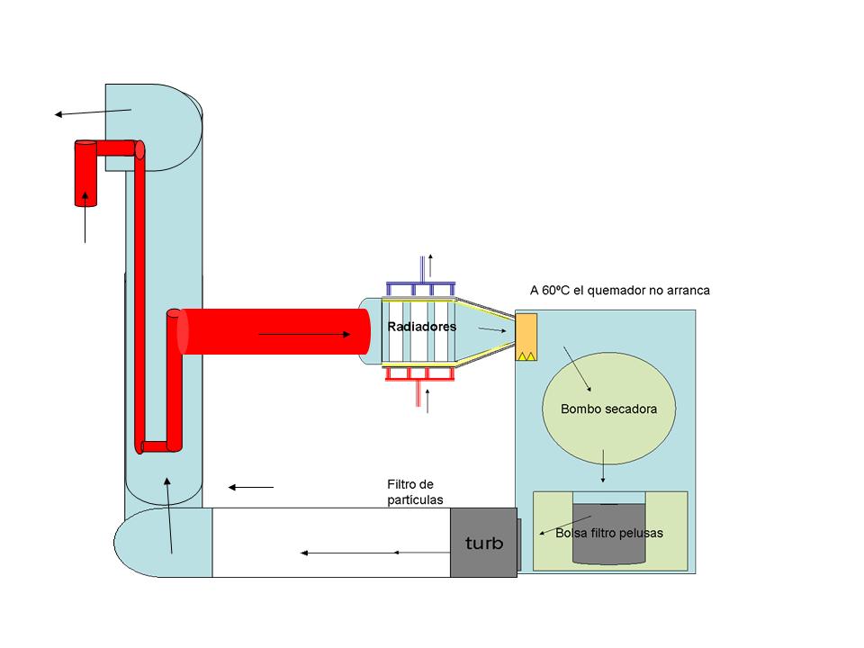

EL TEMA ES QUE SOY UN AUTONOMO Y TRABAJO CON UNA MAQUINA QUE TRABAJA SECANDO MATERIALES, EL CALOR LO GENERA UN QUEMADOR DE GAS. EL CASO ES QUE LLEVO TIEMPO LEYENDO SOBRE LAS ENERGIAS RENOVABLES Y SE ME HA VENIDO A LA CABEZA QUE QUIZAS PUEDO APROVECHAR EL RECICLAJE DE DIFERENTES TIPOS DE ELEMENTOS PARA PROPORCIONAR UNA ENERGIA LIMPIA, PRACTICA Y EFICIENTE.
HABER COMO EMPIEZO. SE TRATA DE HACER PASAR EL AGUA CALIENTE QUE PROCEDE DE VARIAS PLACAS SOLARES, EN PRINCIPIO RECICLADAS O COMPRADAS DE OCASION, POR VARIOS RADIADORES DE COCHE QUE, SITUADOS EN LA ENTRADA DE AIRE DE ESTA SECADORA HAGAN QUE CALIENTE EL AIRE Y ESTE CUMPLA CON SU FUNCION DENTRO DE LA MAQUINA.
CREO QUE NO ES UNA IDEA DESCABELLADA, EN PRINCIPIOI DEBE FUNCIONAR, YA QUE LO UNICO QUE NECESITA LA MAQUINA ES AIRE CALIENTE. EL PROBLEMA ES QUE LA TEMPERATURA TENDRIA QUE ESTAR ENTRE 50 Y 80 ºC.
PREGUNTO A LOS MIEMBROS DEL FORO SI ES POSIBLE DESARROLLAR ESTE PROCESO.
ENTIENDO QUE HABRIA QUE AÑADIR BOMBA DE CIRCULACION, VARIOS RADIADORES EN BATERÍA DENTRO DE UNA TOBERA DE ENTRADA, Y VALVULAS DE APERTURA Y CIERRE CUANDO SE ALCANZAN LAS TEMPERATURAS MARCADAS POR ALTA O POR BAJA.
SIEMPRE ENTIENDO QUE ESTE SISTEMA ES COMPLEMENTARIO, YA QUE SI QUIERO TRABAJAR POR LA NOCHE, LOS PROPIOS DETECTORES DE LA MAQUINA, AL NO RECIBIR AURE CALIENTE, ELLOS MISMOS ENCIENDEN LOS QUEMADORES DE GAS PARA CALENTAR EL AIRE QUE LLEGA DESDE LA TOBERA DE ENTRADA.
¿QUE OS PARECE?, SEGURO QUE YA ESTA INVENTADO ESTE SISTEMA, LO QUE EMOCIONA ES PODER HACERLO CON MATERIALES RECICLADOS.
¿CREEIS QUE ES POSIBLE?

Se trata de una Secadura industrial de ropa, de unos 26 kg de carga. Esta dispone de aislamiento termico, sistema de filtro para atrapar pelusas, y un quemador, con una entreda de aire dispuesta en la parte trasera, esta entrada permita adaptarle una boca de la que salga aire caliente, a traves de unos radiarores. Dicho aire, como bien dices, puede provenir de la propia chimenea, y recalentarlo, con el consiguiente ahorro. El tema esta en que cuando los quemadores funcionan, desprenden agua en forma de vapor y el componente de la propia combustion del propano. No se si haciendo el ciclo de aire cerrado, este dioxido de carbono puede afectar o no a los tejidos, por el efecto de reentrada en la camara de secado. No sé si me explico.
Intentaré diseñar el borrador y lo subo

No debes hacer una recirculación con el aires caliente saliente, pues no quemará adecuadamente el gas. De lo que se trata es de poner en contacto el aire de aspiración con el aire de expulsión, pero sin que se mezclen, para que se precaliente.
Algo similar al esquema que te pongo, hecho de manera que pueda evacuar condensados que se puedan producir.
En el circuito de aspiración es donde debes enlazar el recuperador y el sistema de calefacción que proyectas.
Saludos y seguiré atento.
Soundmuller

CORRECTO SOUNDMULLER!!!!, ME PARECE MUY CORRECTO LO QUE OPINAS. HABER QUÉ TE PARECE EL BORRADOR QUE HICE. CREO QUE CUMPLE CON TODOS LOS CONDICIONANTES.

Hola: Pues en un principio ese esquema me parece correcto. A la hora de construirlo trata de optimizar recorridos y evitar todos los codos o curvas posibles, para no perder mucho flujo de aire. Los condensados se pueden evacuar bien con algo de pendiente en el tramo que se generen. No olvides aislar muy bien esos conductos, para no perder mucho calor en ellos. A ver si alguien te echa una mano en el dimensionado de la parte de agua con los radiadores, para saber más o menos qué es lo que te haría falta. Yo es que no tengo ni idea de cuanta potencia puede disipar o transformar un radiador de coche o un serpentín de un calentador a gas, por ejemplo. Saludos. Soundmuller

El aire que seca la ropa no lo puedes devolver al circuito, pues está cargado de humedad, y es precisamente esa humedad la que sobra, Si la devuelves al circuito no secaran bien.
Por otra parte, no creo que con el agua de unas placas solar térmicas y unos radiadores de coche, alcances 80ºC en el aire. Si has puesto alguna vez la mano en la parte de atras de un radiador de coche cuando alcanza la temperatura de 80-95ºC, tu mismo puedes ver que "no quema", se puede aguantar, asi que, de 80ºC nada.
Pero eso no te tiene que desanimar, pues lo suyo es como lo has dibujado, es decir, que ese aire "ecológico" sea el que utilice el quemador de gas, con lo cual ya estaría precalentado, aprovechando la energía solar y disminuyendo el gasto de gas.

HOLA CARLOS, GRACIAS POR INCORPORARTE, NO SABIA QUE AUN EXISTEN SECADORAS ELECTRICAS OPERATIVAS, PUES SON RUINOSAS CON LAS TARIFAS ELECTRICAS ACTUALES. SON LAS DE GAS Y YA COMIENZAN A DOLER LA CABEZA....PARECE QUE LA NECESIDAD INTENTA AGUDIZAR EL INGENIO, O POR LO MENOS DARLE VUELTAS A POSIBLES SOLUCIONES.
COMO BIEN DICES EL ESQUEMA PARECE CORRECTO, A FALTA DE AUTOMATAS DE CONTROL Y VALVULERIA, SOLO SE TRATA DE DIMENSIONAR EL ACUMULADOR Y LAS PLACAS, PUES SI SE DISPONE DE UN ACUMULADOR DE AGUA CALIENTE ,POR EJEMPLO DE 1500 LITROS, O MAYOR, QUE HAYAN SIDO CALENTADOS CON PLACAS SOLARES DE TUBOS DE VACIO, QUE PUEDEN ALCANZAR LOS 140 ºC, ES POSIBLE QUE FUNCIONE.
LO QUE NECESITAMOS ES UN AMIGO QUE NOS PUEDA AYUDAR A APRENDER A DIMENSIONAR EL ESQUEMA. ES DECIR, ¿QUÉ TEMPERATURA ES CAPAZ DE TRANSMITIR?, YA QUE PENSABA PONER 4 RADIADIRES EN BATERIA DENTRO DE UNA CAJA AISLADA TERMICAMENTE.
COMO BIEN DICES UN SOLO RADIADOR APENAS SI SE NOTAN LOS ºC, BUENO COMO SE SUPONEN BARATOS PONEMOS MAS, UNOS CUATRO.
A LOS QUE LES LLEGA EL AIRE PRECALENTADO CUYA TOBERA SE PASEA A LO LARGO DEL INTERIOR DE LA CHIMENEA DE SALIDA, Y CUYA TEMPERATURA DE SALIDA MAXIMA, EN EL INTERIOR DE LA CHIMENEA, MEDIDA EN LA SALA ESTÍ EN 60ºC.
POR LO PRONTO, DE LA FICHA TECNICA DE LA MAQUINA SE DESPRENDE QUE SE INTRODUCE EN LA SECADORA 28 M3 DE AIRE POR MINUTO,
Y TOMEMOS QUE POR LOS RADIADORES PUEDE PASAR AGUA A 90 ºC, MAS QUE NADA POR SEGURIDAD DE LA INSTALACION, YA QUE A MAS ºC HABLARIAMOS DE VAPOR Y PRESIONES DIFERENTES.
ESTOS DATOS LOS TOMAMOS TENIENDO EN CUENTA TODO EL PROTOCOLO DE AISLAMIENTO TERMICO DE LOS EQUIPOS Y LOS CONDUCTOS, ASI COMO DE LA PROPIA CHIMENEA.
GRADO QUE PODAMOS CONSERVAR ES UN % DE GRADOS QUE PODEMOS APORTAR A LA CAMARA DE SECADO ¿NO OS PARECE?.
HEBER SI TENEMOS A ALGUNA PERSONA QUE NOS ECHE UN CABLE CON LOS CALCULOS, DE TODAS FORMAS INTENTARE APRENDER ALGO SOBRE LAS FORMULAS NECESARIAS.
PARTO DE QUE LA SECADORA NORMALMENTE FUNCIONA CON UNA HORQUILLA DE TEMPERATURAS DE SECADO DE +-40ºC A -+ 69 ºC. PARA ROPA GENERICA, TOALLAS Y SABANAS.

He estado buscando, leyendo y viendo cosillas en Internet sobre intercambiadores aire-agua y, cosa normal, casi todo en inglés. Pocos datos de potencia o características de radiadores he encontrado, así que para hacerme una idea he tenido que tirar de “similitudes o cosas parecidas”.
Así que creo que lo más prudente, siendo una inversión a realizar para obtener un beneficio en tu negocio, deberías plantearte un estudio serio y realizado por una persona competente, al que abones por ese trabajo, de manera que te dimensione y te ofrezca una garantía de resultados además de una inversión ajustada a esos resultados.
Es que, como dices, un depósito de 1500 l vale un dinero y si resulta que con uno de 1000 sobra, habrás malgastado dinero por lo que la amortización sería más larga.
Calcular se puede calcular todo, pero hay que saber hacerlo. Porque se puede obtener la temperatura que tendrá el aire calentado por la expulsión de la propia secadora y puede ser ya un salto térmico importante. Investiga los recuperadores de calor para hacerte una idea. Consulta incluso con algún fabricante por si tuviera algún modelo que se adapte a tus necesidades.
Por analogía con algún “air-water exchanger” visto por Internet para refrigerar armarios de instalaciones eléctricas, se puede concluir (mal, seguro) que un radiador de coche puede tener una potencia de disipación entre 2000-4000 W, puede que incluso más, que puede “sostener” temperaturas de aire en torno a los 30-50º con un caudal de aire de 1000-1500 m3h y de agua de 500-900 l/h (se supone que agua fría, para disipar calor).
