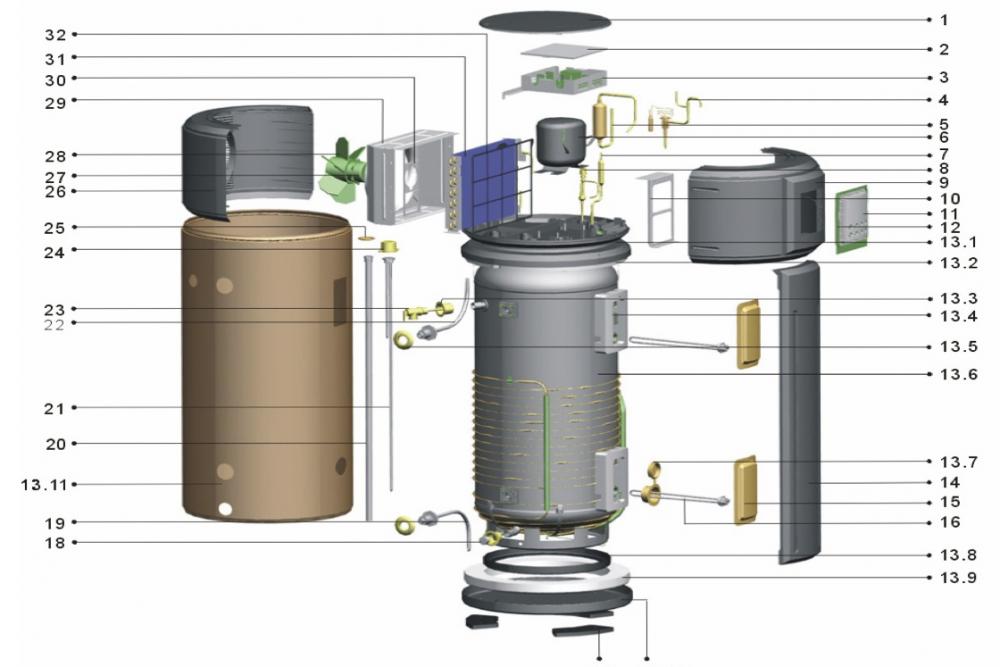

Un aparato de A/A portatil tiene una potencia media de 2,7kw por lo que en 2 horas debería ser capaz de calentar el agua.
Adjunto el diagrama de componentes de una bomba de calor para ACS comercial. El unico problema que veo, es que como no tengo conocimientos de refrigeración no se como se debe dimensionar el circuito de refrigerante ni las temperaturas optimas de evaporación etc.... Los aparatos portátiles de A/A usan R134a.
Sigo investigando en el tema y aportando los datos etc... que voy encontrando por si a alguien más la interesa, también e encontrado unos ejemplos mas en la red:

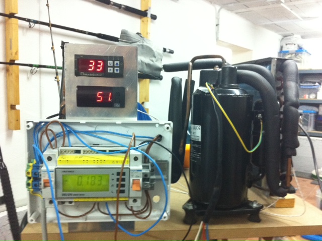

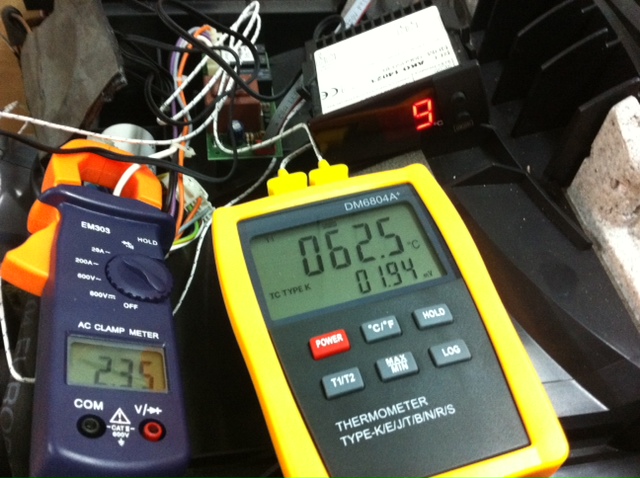

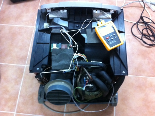

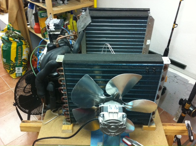

Hola a todos,
Aunque no he posteado nada sigo trabajando en el proyecto de la bomba de calor para ACS, en estos ultimos meses e avanzado bastante teniendo en cuenta que mis conocimientos sobre los systemas de Aire acondicionado/refrigeración eran mínimos, ahora que ya tengo los conocimientos mínimos puedo seguir adelante.
Seleccioné un aire acondicionado portátil ya que tienen un consumo eléctrico bastante bajo y una poténcia frigorífica sobre los 2Kw, perfecta para esta aplicación. El elegido fue un Olimpia Splendid Issimo, lo compré por 40€ de segunda mano.
Actualmente estoy a punto de realizar las primeras pruebas con agua, por el momento solo lo he probado con aire.
Comentar también que espero que sea un sistema Mixto, con la bomba de calor y aportación con paneles solares.
Os dejo algunas fotos del invneto.
