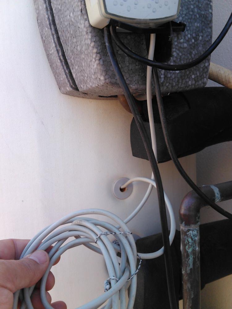

1.- La sonda del acumulador ya está conectada. Efectivamente en la parte baja del mismo hay un pequeño orificio y sólo hay que introducirla unos 25 cm hasta que hace tope. Pienso que los instaladores la conectaron pero en vez de cortar el cable sobrante y fijarlo, lo dejaron enrollado encima de algún tubo y al caerse el rollo, ha tirado de la sonda y se ha salido. (a pesar de todo el sistema ha estado funcionando, es decir, que teníamos agua caliente)

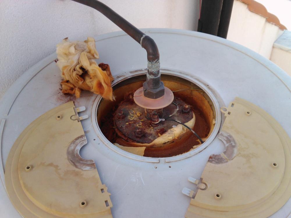

3.- Acumulador. Como podéis ver en la foto he abierto una tapa de la parte alta del acumulador y tiene mucho oxido. Lleva 2 años a la intemperie. Además de que le habrá entrado agua, durante en verano aquí en Badajoz alcanzamos los 40º con facilidad y tampoco creo que le venga bien a los plásticos, etc.
Con esta nueva información haber que se os ocurre: problema de la bomba, caudal , oxido en la sonda, acumulador... ¿?? Recuerdo que provisionalmente el circuito está llenado sólo con agua con una presión de 2 bares. Saludos.Última edición por spesjm; 18/09/2011 a las 15:03
