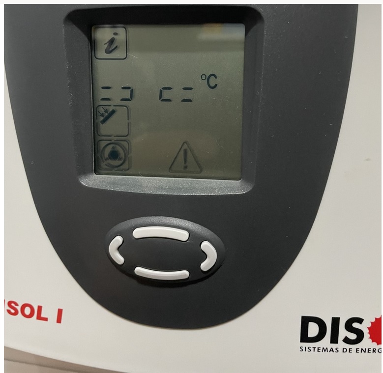

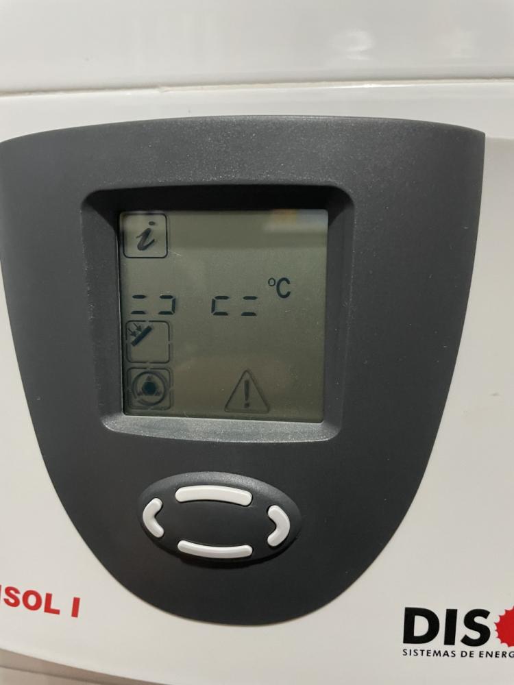

Hola. No se si aun podríais ayudarme. Tengo la misma centralita y no encuentro instrucciones por ningun sitio. Inserto una imagen de lo que me aparece. Se sube la temperatura hasta que aparece las rayitas esas.
Archivo adjunto 25044
Archivo adjunto 25043
