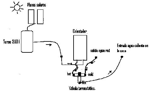

Válvula Termostática
Hola!
Hace 1 año me han instalado 2 Placas solares con un termo creo que de 300 litros. Me advirtieron que en invierno necesitaría asociar un calentador (en mi caso de butano) para que cuando las placas no dieran el suficiente rendimiento se accionara el calentador. En la parte baja de la casa junto al calentador pusieron creo que se llama una válvula mezcladora termostática, y si no me equivoco lleva una entrada para agua caliente que la han puesto a la salida del agua de las placas, otra para fría que va a la salida del agua del calentador y la salida con el agua mezclada que va a la entrada de agua caliente para la casa. En realidad nunca funcionó muy bien lo de mezclar porque para poder tener el agua a buena temperatura en verano siempre la he tenido que poner en la posición máxima para el agua de las placas y en invierno en la posición máxima para el calentador.
El caso es que se estropeó el calentador y puse uno nuevo pero no iba bien, creíamos que era problema del calentador hasta que quitaron la válvula y el calentador iba perfectamente.
Las dudas son: ¿con un solo año de uso se ha podido estropear la válvula esta? ¿es necesario ponérsela... es verdad que sirve para evitar quemarse.... tan caliente llega el agua abajo...?
Las soluciones que se me ocurren son: 1.- Comprar otra válvula que vale más de 50 € 2.-poner unas llaves de esfera para cerrar la salida de las placas y abrir otra para el calentador y viceversa según sea verano o invierno 3.- Anular la entrada de agua fria al calentador y conectar la salida del agua del las placas directamente a la entrada de agua del calentador para que este se encienda si no está suficientemente caliente (supongo que esto último es una burrada...)
En teoría el equipo está en garantía pero la empresa instaladora ya no existe y no quiero ir a juicio. Espero su respuesta, gracias por adelantado.

Hola Ultravioleta, yo suelo usar las valvulas ORKLI mezcladora termostaticas de alta temperatura ref. E-22717 o tambien la ESBE modelo VTA320 basico de 35-60ºC.
Te cuelgo un pequeño croquis de como va y donde (es que se te mando todo es esquema no me cabe y es sistema no lo admite) si tienes alguna pega dimelo.
Un saludo.VALVULA TERMOSTATICA MEZCLADORA.bmpVALVULA TERMOSTATICA MEZCLADORA.bmp

Hola Lobo Solitario, muchas gracias por tu respuesta, pero el motivo de la pregunta que le hacia a spesjm, era por que no me cuadraba la descripción de lo que le habían montado, y como se lo habían montado.
Lo que le debían haber montado es algo parecido a esto de Junkers. Un dispositivo, al que llama “kit solar”, y que no es más que dos válvulas termostáticas de mezcla asociadas. Dicho conjunto gestiona que pase agua desde el acumulador solar por el calentador, si no esta caliente, y si lo esta, la pasa por un bypass a la otra válvula, donde la mezcla con el agua fría de la red para sacarla a una temperatura fija y regulada, o si pasa por el calentador y sale muy caliente, también la mezcla con la de red, y sale a esa temperatura controlada.
Podéis verla en:
http://www.solaring.es/product_info.php?pName=kit-solar-junkers-para-conexion-de-calentadores
Sino, lo mejor es poner un juego de llaves, y cuando no haya agua caliente en el acumulador solar, hacerla pasar por el calentador y listo, y si se quiere, y para evitar quemaduras, antes de que entre en la casa una u otra, hacer pasar el agua caliente por una válvula termostáticas regulable, como la que dices, mezclándola con la de red, y la salida regulada, a la casa. Que es lo mejor.
Los calentadores utilizados junto a energía solar, deben ser aparatos modulantes termostáticos. Estos calentadores mantienen la temperatura de salida sea cual sea la de entrada, y aportan el calor necesario desde temperatura fría, modulando al 100%, hasta temperatura caliente donde permanecen apagados, pasando por templada, donde aportan solo lo necesario para una salida a 60ºC, por ejemplo. Junkers tiene calentadores para estas aplicaciones. Y no es que sea representante de Junkers, pero son muy buenos. Y a la salida de todo esto, y por si el agua que viene de la solar, es muy caliente, también se puede poner una válvula termostáticas regulable, que también es muy buena para no consumir tanta agua en la mezcla.
Spesjm no tiene montada bien la válvula termostáticas, así no se monta, y además por si sola en esa configuración no funcionaria nunca el invento. Le han montado un pollo con la salida del calentador y la solar.

La valvula termostatica está mal montada.
Como premisa, hay que tener en cuenta que la salida del deposito se ha de conectar con la entrada de agua fria del calentador de gas.
A la salida del calentador, por si este no modula o bien le llega la temperatura muy alta del deposito, se debe conectar la mezcladora termostática.
Así pues la mezcladora se conecta a la salida del calentador y a la toma de agua fria, para que se pueda hacer la mezcla de manera correcta.
que te revisen la instalacion.

Gracias por el esquema Lobo.
Según este esquema el agua que baja de las placas va a la toma del calentador, supongo que no importa que a este le entre agua muy caliente... así no se enciende ¿verdad?.
Lo curioso es que estando mal montada ha funcionado hasta que cambié el calentador. ¿es posible que al estar mal montada se haya dañado la válvula?.
Creo que 1º pondré la válvula vieja con el nuevo esquema y si no funciona pondré la nueva; en cuanto lo haga os digo el resultado.

Efectivamente, al entrarle al calentador ya el agua caliente y si es modulante, no debe de encenderse, cosa que si te haria el viejo que no lo seria, por eso cuando te habria la termostatica para mezclar, era cuando te encendia esos segundos y se volvia a parar. Yo pienso que la termostatica vieja , debe de estar bien, no obstante mira antes de montarla si tiene mucha incrustacion de cal (aunque el agua de ahi no es la de Valencia) y limpiala con sulfuman (agua fuerte) ya me diras que tal.

Por fin he montado la válvula y ¡¡¡¡¡funciona!!!, con el esquema de lobo solitario. He puesto la válvula vieja que para nada estaba estropeada, va estupenda y por supuesto no se apaga el calentador.
Solamente me he dado cuenta de que debo tener cuidado de que la válvula esté en la posición 1 ó 2, porque aquí calienta ya mucho el sol y si la pongo al 4, además del agua que baja muy caliente de las placas se enciende el calentador de butano, con lo cual el agua se calienta por partida doble y sale completamente hirviendo sin que la válvula cumpla su función.
