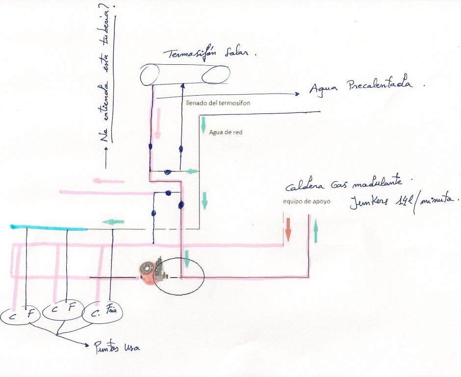

He intentado hacer un esquema de la instalacion los circulos negros son llaves, las flechas indican el sentido de la corriente de agua, como ya he mencionado el apoyo es un calentador, hemos intentado acoplarle valvulas antiretorno pero al parecer la diferencia de presiones de un circuito y otro (retorno y fria) haria que no funcionase correctamente a ver si alguien me asesora

Hola Granados.
Según el esquema a la entrada del calentador modulante llega la tubería del termosifón (agua precalentada con energía solar). La tubería que sale del calentador va hacia todos los puntos de uso de agua caliente y mirando el esquema de arriba hacia abajo la primera tubería de agua caliente sería el retorno. Si todo es así la bomba recirculadora debería ir colocada en el retorno, Antes del empalme con la tubería que va del termosifón hacia el calentador.

Gracias por responderme ONT, a ver a mi entender la bomba de recirculación ha de ir justo antes de la unión de termo y de termosifon ya que en ambos casos este se encarga de calentar el agua mas o menos fria que le llegue como tu dices, solo que despues te has liado con las tuberias esquema 1.
El problema esta en que necesito una bomba que venza la presion de la tuberia de red y recircule la tuberia de recirculacion, esquema 2 si alguien sabe de alguna... esta de adam energy es carilla.

Para Inmosa, en primer lugar estoy interesado en la recirculacion por confort mas que otra cosa, es verdad lo que dices, si estudias un poco el esquema veras, que si el agua del termosifon no viene suficientemente caliente pasa por el calentador previa disposicion de llaves (circulos negros bypass) y le añade los grados que le hacen falta.
Para ONT segun vemos en uno de los esquemas anteriores, titulado problema, la union rodeada por un circulo antes de la bomba de recirculacion, lleva agua fria y retorno de calienteante antes de la entrada al calentador de gas, bien, pues mi fontanero ha traido una bomba de recirculacion pequeñita de la marca baxi roca y dice que esta (tuberia de recirculacion impulsada por la bomba) al no tener mas presion que la tuberia de fria lo que haria seria mezclar las 2 aguas incluso que entraria mas agua fria que recirculada al calentador, por eso es que creo que necesito una que venza la presion de red.

Para Inmosa, la respuesta a lo que preguntas es que el calentador solo calienta la tuberia de agua caliente hasta el ultimo punto de consumo no mas, ni siquiera la tuberia de recirculacion es calentada esto se consigue temporizando la bomba (automatico de escalera) para que el agua caliente llegue de forma aproximada al ultimo punto y no siga pasando a la tuberia de recirculacion en la cual este calor al agua aplicado no seria aprovechado.
El deposito termosifon nunca seria calentado con el calentador, repito nunca seria un absurdo si se llega a esa conclusion no se ha entendido bien el esquema, repito que los circulos negros son llaves, a ver si con tiempo mejoroel esquema, o cuelgo el real mediante fotos, saludos a todos.
