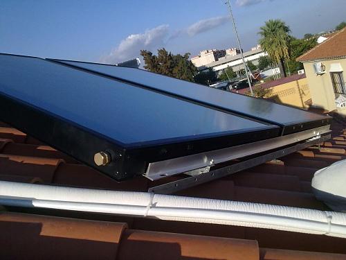

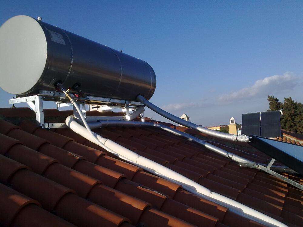

Bueno, os pongo unas fotos que he hecho de la instalacion que me han hecho en casa. La cuestion por la que os pregunto es que me extrañan algunas cosas como la inclinacion de las placas. Todos los vecinos las tienen practicamente a 45º, pero las mias las han puesto a 25º con respecto al sur y a 21º al sur-este (que es hacia donde mira el tejado), estando en Cadiz imaginaba que seria mejor estar mas enfrentado al sol de invierno y menos al de verano, pero bueno eso ya me direis los expertos si teiene sentido. Bueno ya me direis. Por cierto que abro un grifo de agua caliente y tarda como 3 o 4 minutos en empezar a salir templado, un minuto y medio despues ya sale caliente. La marca del acumulador es schuco y las placas no las se. El sistema es termosifon.

Al parecer un instalador ha pensado que al invierno en Cadiz no hay mucho calor y no hay las exigencias lavarse? es broma. Si en serio mas probable no ha podido hacer una instalacion termosifon con el equipo que tiene, para inclinacion mas de 25º en tu caso. Respecto de la esperanza de la agua caliente, que no esperar mucho es necesario hacer el circuito de recirculacion. Prueba mirar tal posibilidad que poner el acumulador en casa. Rehacer una instalacion en forzada. En esto caso es necesario poner una bomba, pero en caso de hacer el circuito de recirculacion es necesario poner una bomba tambien. No veo el vaso de expansion. Si quieres dejar termosifon, entonces alza las placas y el acumulador conjunto.

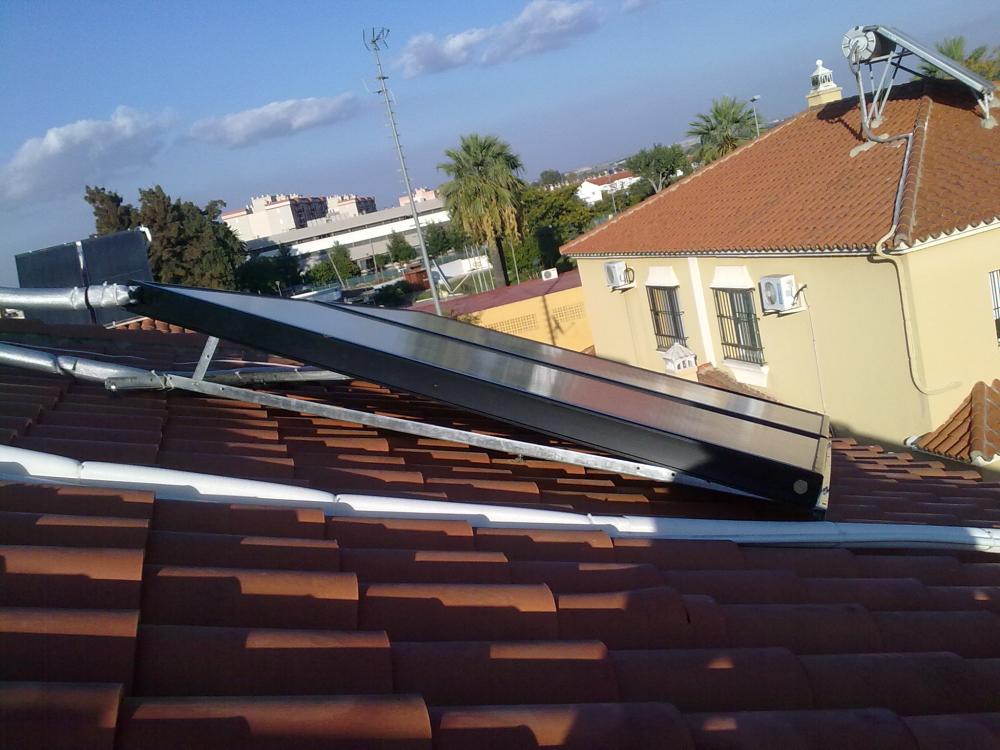

Prefiero termosifon por ser mas economico pero debe ser posible porque todos los vecinos lo tienen asi. Si os fijais en la segunda foto vereis como han resuelto todos la inclinacion.

Lo que tarde tanto en que llegue agua caliente, lo entiendo perfectamente; la tubería hace un recorrido epectacular hasta que te llegará al grifo...
No sé qué instalación está peor hecha, la tuya o la del vecino que tienes al este (2ª foto, termosifón que está montado sobre dos aguas de la cubierta...).

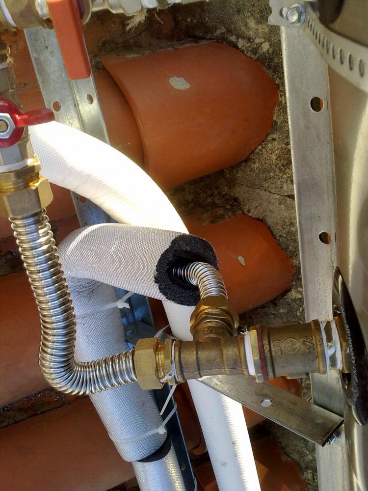

Si quieres termosifon entonces tomas un instalador por culo y dices que te quieres tener una posibilidad de economizar poco en otras estacion (perdoname por grosería). O buscar otro instalador y pagar de nuevo. O dejar todo como hay ahora. Ahora recibes ACS menos? El aislamiento han hecho mal. Y estaría bien poner el aislamiento para tubos de agua. Con esperanza del agua caliente o haces la recirculacion o la esperas.

Perdona Igor, te agradezco tu ayuda pero no he terminado de entender bien lo que dices, sobre todo la primera parte. La segunda parte entiendo que dices que no estan bien aislados los tubos de agua caliente. Por favor explicamelo de nuevo con otras palabras
. en cuanto al ACS, la recibo pero tarda mucho en salir caliente, ¿quieres decir que con un buen aislamiento no deber´´ia esperar tanto? Gracias otra vez.

Lo que te esta diciendo Igor es que el secundario(el circuito de agua deste acumulador al consumo)deberian que te lo aislaran tambien,y asi la temperatura del agua se mantenia un poco mas.Para tener agua caliente cuando abres el grifo necesitarias que tengas un circuito de recirculacion desde el consumo hasta el acumulador.

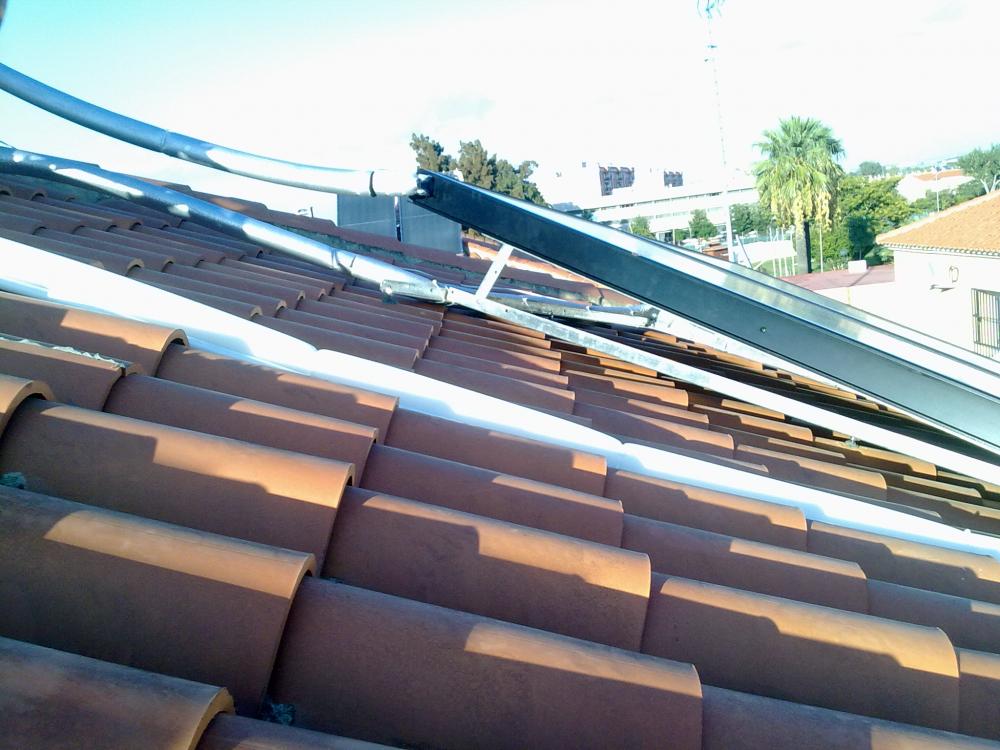

han fijado los captadores a cubierta con cremalleras??, no puede ser verdad..!!
cuando hay problemas de orientación, o sea, cuando la cubierta está orientada a oeste-este, la solución podría ser tubo de vacío, ya que te permite girar la superfície de absorción, aunque en cadiz, con el sol que pega, habría que procurar poner algún disipador.

Los captadores estan fijados a las cubierta con clavos y taco quimico para fijarlos.

Con esos vientos de por allí yo no dormiría tranquilo en la piel de tu vecino, por lo que se ve en la foto quzás tu rendimiento sea un 8% menor o algo pero a su instalación no tienes NADA que envidiarle. ;-)

Propongo que la distancia del acumulador al tu grifo (longitud de los tubos) es 30 m o mas. Y cuando cierto tiempo no usas agua caliente (por ejemplo en noche) la agua en tubos se enfria. Para recibir agua caliente sin espera y sin echar 8-10 litros o mas de la agua, habitualmente hacen el circuito de recirculacion. Para un circuito de recirculacion hay una necesidad montar una bomba y poner un tubo adicional.
Con acumulador tengo tal sentido que el tiene intercambiador incorporado, lo que llena de la agua fria.
Con empalmes de tubos del aislamiento, los no pegan entre si y hace cierto tiempo empiezan ir a destruirse. Tambien con tubo de la agua fria (PEX).

Que va!!, como ñapa está de pm.
Lo que mola es como ha logrado darle ese ángulo azimutal, parece hasta que tenga seguidor a dos ejes...!!
