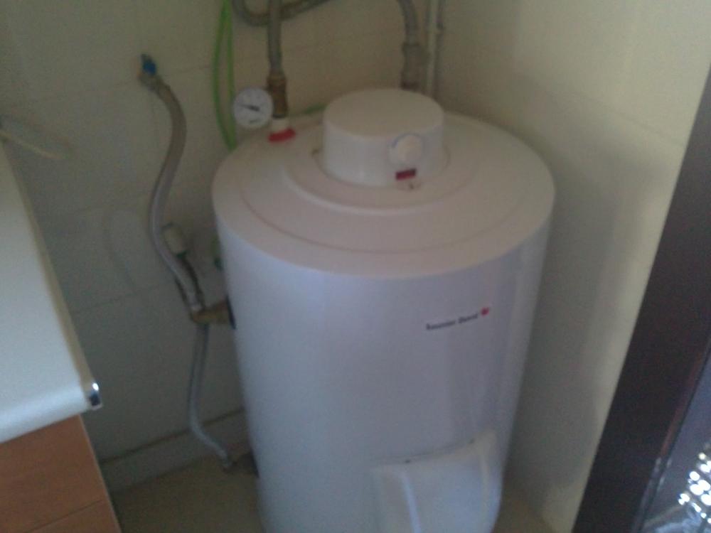

Disculpad por responder tan tarde ,queria agradecer todas vuestras respuestas, y he pensado una cosa voy hacer unas fotos a la instalacion que tengo del acumulador en casa y es de 100 l. (modelo saunier duval bds 110). Y tambien de los capatadores en la azotea del edificio.Respecto a lo que contesto ""RA "" tambien gracias y que sepas que me informais mejor vosotros que los propios instaladores, no se si es por que son cosas nuevas , si yo supiera ra hacer estos pasos del sifon etc. que comentaste yo mismo los haria
los tecnicos solo dijeron mas o menos que es lo que hay en cambio he leido lo del acumulador de alta gama y parece ser k solo bajan la temperatura 2 grados en 24h ( nu veas estaria increible ke mantuviera a 40 grados la temperatura todo el dia : D ). Ya ire dando inf. sobre la instalcion ke tenemos.
Un saludo para todos

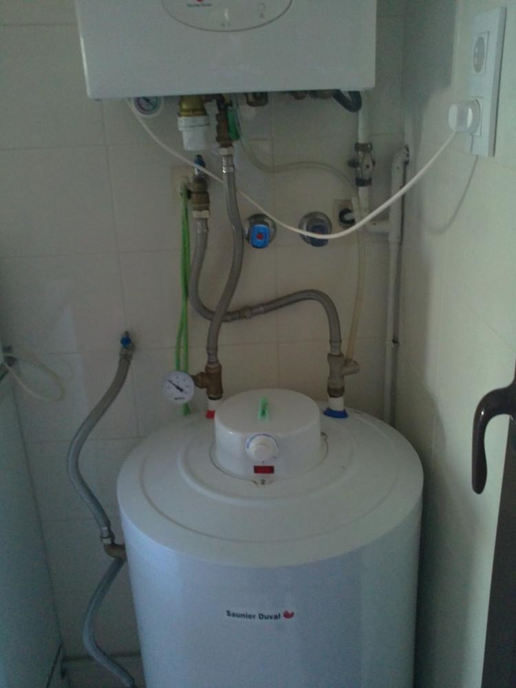

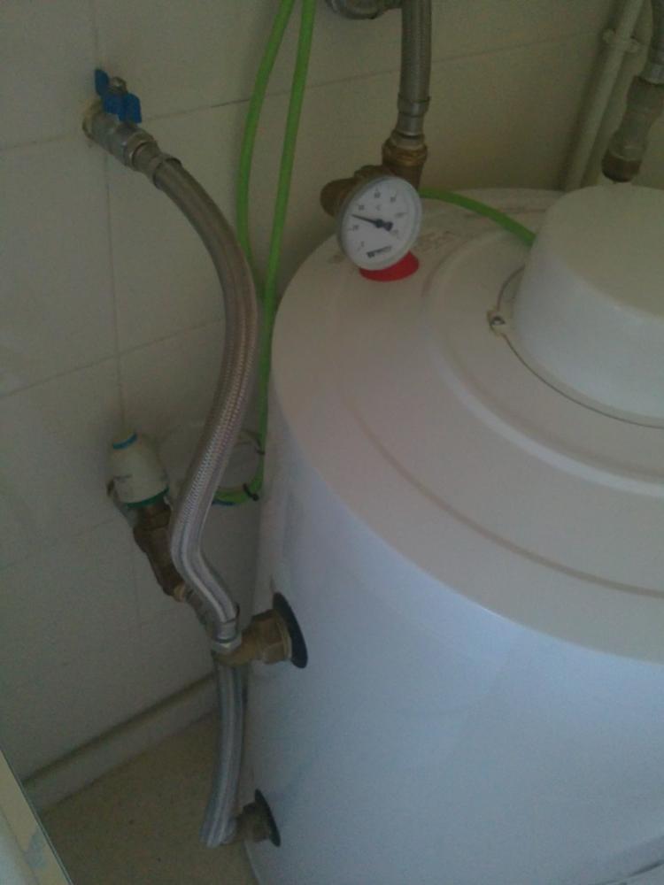

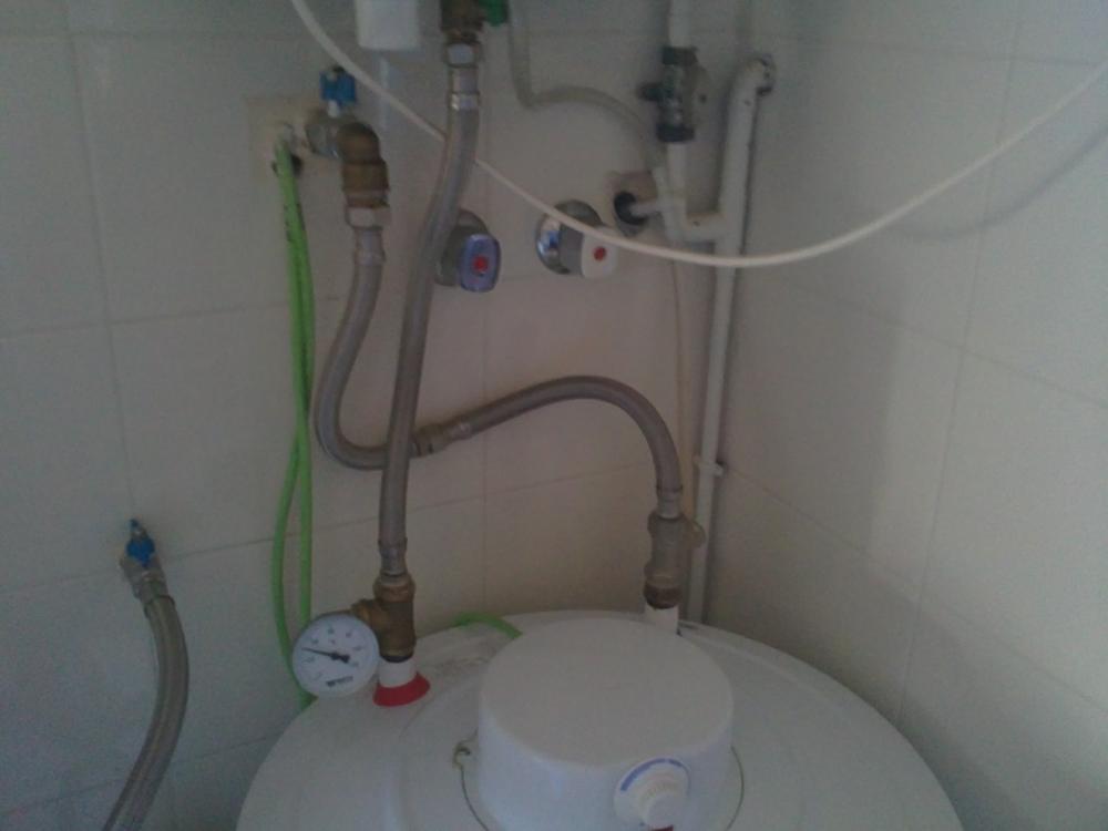

Aqui os dejo algunas fotos del acumulador que la otra vez lo escribi mal el numero del modeo es el siguiente : bds 1100 capacidad 100 l.
Gracias como siempre a todos por la ayuda , y tamb gracias Ra .

Una pregunta ¿La Tª. que tomas como referencia del acumulador es la que te indica el termómetro de esfera que se ve en la salida de ACS del depósito? porque entonces la explicación es que al estar en una T en la salida de la tubería sólo te puedes fiar (y orientativamente) cuando estas usando el ACS, es decir cuando hay agua caliente circulando por dicha tubería durante un buen rato.

Sigues perdiendo 20ºC de la noche a la mañana en el acumulador?
Prueba lo que te comenté, hacer un sifón a las entradas y salidas...ahora que veo las fotos, eso seguro te ayudará
Y sobretodo, aisla los tubos con aislamiento (coquilla) bien aislados...
Luego vemos como evoluciona.
Además las salidas son para arriba directamente... ¬¬'
Sifón a todas las entradas y salidas!!
Dime que diámetros son las salidas (que pulgadas) y te comento como hacer el sifón con cobre mismo. Porqué con ese acumulador tal y como está es normal que te pierda temperatura.

Hola enerxia-solar, si la temperatura que se ve es a la que sale el agua, en algunas fotos que son del medio dia esta la temperatura aprox. a unos 40 grados. igual la usas para lavar los platos o o pequeñas cosas de casa etc. y supongo que por ser esta epoca de otoño no se mantiene mucho y en seguida baja a 35 grados aprox. Ayer estuve hablando con unos vecinos y me dijeron que les pasa lo mismo que por el medio dia o a tarde esta a 38-40 grados pero cuando llega la noche esta a 30 y a la que se ducha uno solo la temperatura ya esta a 20 grados.Yo por ejemplo ancoche que me acoste muy tarde a las 4 la mañana estaba a 12 grados.( supongo la temperatura de la tuberia de siempre por lo tanto acumulador plufff

Ya tengo el material de aislamiento etc. para los tubos, pero lo que no se es como se hace el sifon, o los sifones en las entradas y salidas etc. no se si es algo muy tecnico o solo lo puede hacer un profesional.Ra he estado buscando las indicaciones del acumulador y en saunier duval pone que es un interacumlador de acero vitrificado de gama domestica.En las caracteristicas tecnicas dice tamb 3/4 " en conexiones acs. y en conexiones de intercambiadores 1" ( supongo que se refiere a pulgadas).Asi que si me das un origen breve de como hacer los sifones o alguna pagina donde salga te lo agradecere tamb. gracias como siempre a todos por la informacion que proporcionais.
