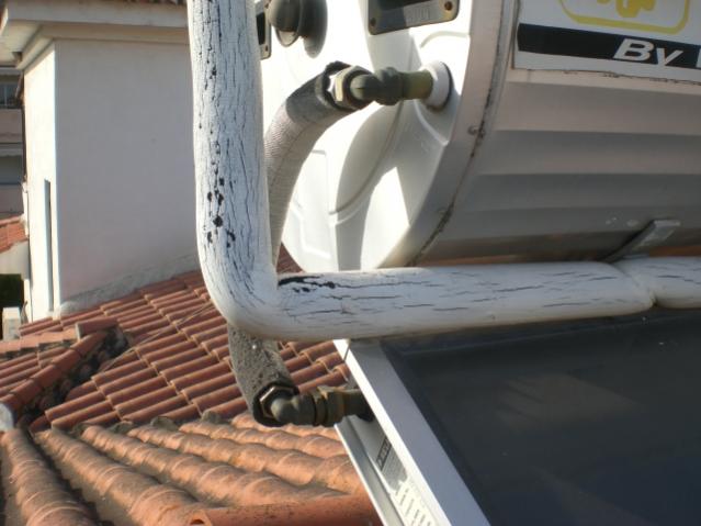

Las placas por la parte de abajo llevaran por un lado el tubo que baja del deposito y por el otro seguramente un tapon, quitalo y vacia deberas quitar tambien el prugador del deposito para que se vacie del todo (cuidado no te salte el muelle y no te quemes) lo del anticongelante recogelo en un cubo y si esta en condiciones (huele a glicol y no esta negro o marron)podrias reutilizarlo yo te aconsejo que lo cambies.. Para hacer la limpieza (sin equipo de bombeo) desconecta el tubo de retorno a la placa (el que baja del deposito) conecta la manguera de agua en la placa y llena hasta que salga agua por el tubo del retorno, dejalo un rato metiendo y sacando agua , hasta que veas que sale limpia. Entoces vuelve ha poner el tubo en su sitio y carga el anticongelante por el purgador hasta que rebose, cierralo y ten en cuenta que cuando se caliente te volvera ha perder un poco, no pasa nada pero llenalo del todo por que si no te quedara aire dentro.

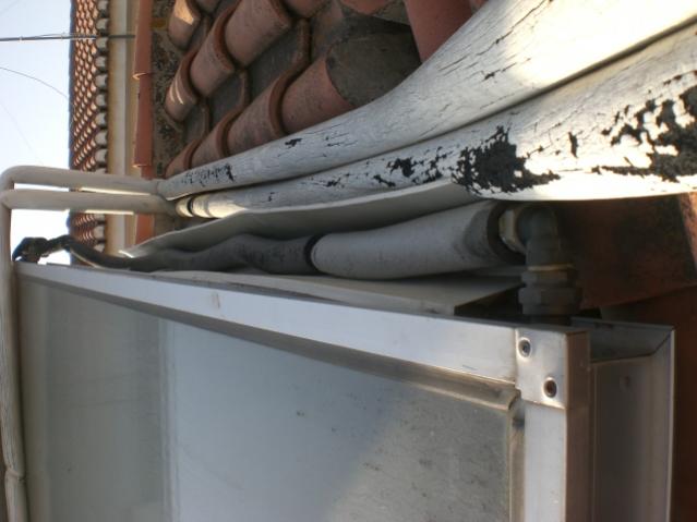

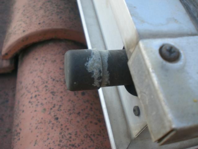

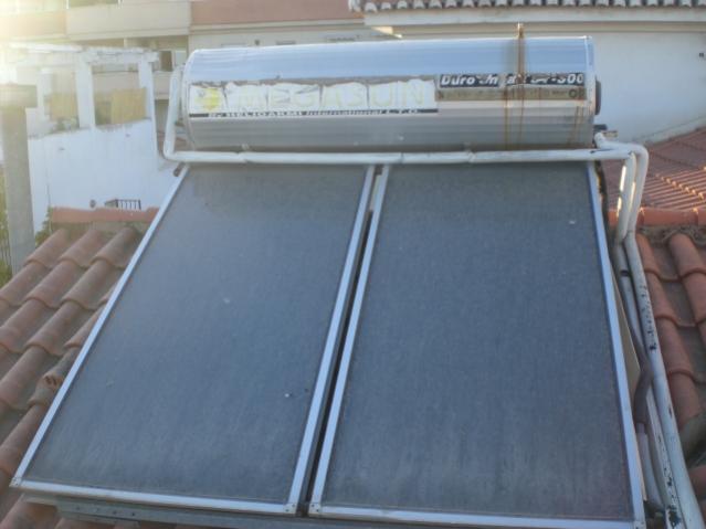

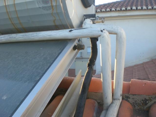

Respuesta: Ayuda Porfavor Mi equipo solar NO CALIENTA
Estas son las fotos.....
La ultima foto es por donde tengo que meter la manguera y la penultima es la que tengo que desmontar tb por donde saldra el agua (bueno 1º el anticongelante y despues el agua) o te refieres a la 1ª foto que el tubo es mas cortito.
La verdad es que el tubo largo el de la 2ª foto es un tubo flexible, no es rigido

Hola Challenger el tubo que has de desconectar es el de la penultima foto (por aqui se vaciará y llenara la instalacion) Conecta la manguera en el racord de la placa (donde estaba conectado el tubo "puedes usar cualquier rosca hembra de 3/4´ ) y el agua circulara por la placa, la envolvente de deposito y saldra por el tubo que has desconectado, cuando pases el agua pon el purgador si ves que sale mucha agua por arriba o cierra un poco el grifo de la manguera, despues rellena y listo a calentar..... que paeso es verano.

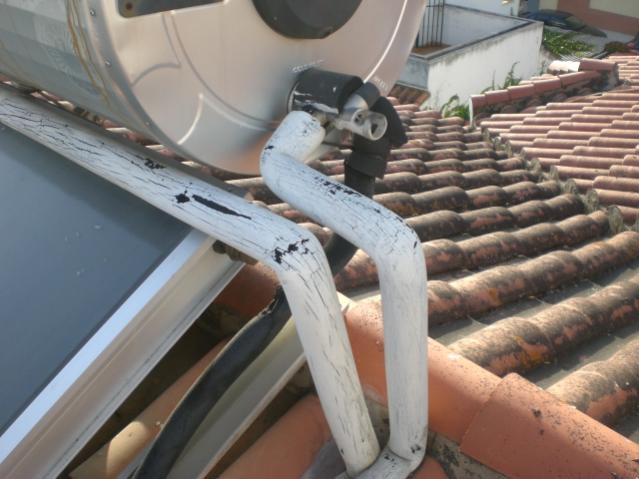

wenas, segun veo en las fotos creo que hay varias cosas mal, la valvula de seguridad deberia de estar en el primario y no en el secundario, colocarlo en el lugar del tapon, en el pulgador deberia de haber como bien han dicho una llave, y no se si esque no lo he visto, no sale en la foto o el acumulador lleva uno incorporado, hablo del vaso de expansion, pienso que si ese es el problema es el sobrecalentamiento del sistema y el pulgador hace que se expulse todo por vapor, el vaso de expansion podria evitar esto, una forma de evitar esto seria tapar parte de la captacion, si tienes dos captadores tapa uno en la epoca de mucho calor, deberias de hacer que te revisen la instalacion pero alguien cualificado. Un saludo

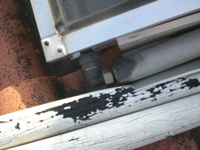

1º quitar el purgador (foto 4ª de la 1ª pagina de este hilo) y quitar el tapon abajo a la izquierda de la placa solar que hay a la izquierda de la foto (ya que son 2 placas), recoger 1º el glicol que saldra por dicho tapon ¿no?
2º volver a poner el tapon y desconectar el tubo de la foto penultima conectar la manguera llenar y dejar que salga agua hasta q este limpia.
3ºconectar el tubo y volver a echar el glicol pero.... ¿porque por el purgador que tiene un agujerito minusculo y no por el tapon de llenado (foto 3ª pagina uno del hilo)?

Haber ¿el tapon de vaciado es el de la foto 2ª? ya que si es asi creo o tiene un punto de soldadura con el tubo que cierra o es que le ha salido salitre y esta empotrado, si es este 2º caso tendre que sacarlo dandole golpes con un martillo a un destornillador plano que lo vaya separando? es que es redondo y no tiene otra forma aparente de sacarlo....
Despues de esto no quedará estropeado para volverlo a poner y que no se salga el agua...
Otra pregunta cuando lo quite lo 1º que saldra será el glicol para poner o no un cubo o sino ¿por donde saldra el glicol?
O por el contrario el tubo es el de la foto 3ª.
Muchas gracias

Hola no habia visto tu respuestas hasta ahora. Al lio, ese tapón no es (esta soldado) tendras que sacar (desconectar) el tubo que baja del acumulador a abajo de la placa 3º foto tubo negro (desconectalo por la parte de abajo "placa"). Lo primero que te saldra sera petroleo, pero luego saldra el glicol mas limpio. Quita el tapon de arriba del deposito o el purgador (aprovecha para limpiarlo) para que entre aire y se vacie. Conecta la manguera en la placa por la parte de abajo y llena de agua la placa y el deposito, el agua te saldra por el tubo negro que has desconectado, dejalo un rato circulando hasta que el agua salga lo mas limpia posible, vuelve a conectar el tubo negro y llena el circuito con glicol por arriba con ayuda de un embudo, deja que salga un poco para que se purgue bien, pon el purgador y dejalo un poco abierto hasta que se caliente el anticongelante y salga el sobrante.......y ya esta

Hice la limpieza tal y como me dijiste y ¡ buala! a vuelto a calentar como al principio.
Ahora que lo que no salio es nada del glicol como me dijiste, salio agua marron, y trozos del metal , muchos trozos de metal.....
No se que ha podido pasar con el glicol que eche hace unos meses...
Ahora el circuito lo he llenado con agua pero me imagino que antes de que lleguen los frios tendre que echar el glicol denuevo.
No obstante quiero preguntarte si se puede instalar algo y donde (no se si he leido algo del vaso de expasion o algo asi en la salida que hay en el deposito en la parte de arriba por donde sale el sobrante "foto 4 del hilo de la primera pagina" ¿es el purgador no?)
Ademas ahora que lo he llenado de agua ¿como voy a llenarlo del glicol?
Bueno si instalar esto no es complicado, ya que me e atrevido a hacer la limpieza me gustaria que medijeras lo que tengo que comprar y donde tendria que ponerlo.

Queria saber si eso me serviria en mi instalacion, de cuantos litros y en que parte de la instalacion se pone, ya que si es en donde esta el purgador (foto 4) creo que podria hacerlo yo mismo.

PUES TODO HA SIDO UNA FALSA ALARMA.
Consegui localizar al distribuidor de Megasun en Andalucia:
AGUASOL DEL SUR DISTRIBUCIONES GARCIA E HIJOS en Nerja

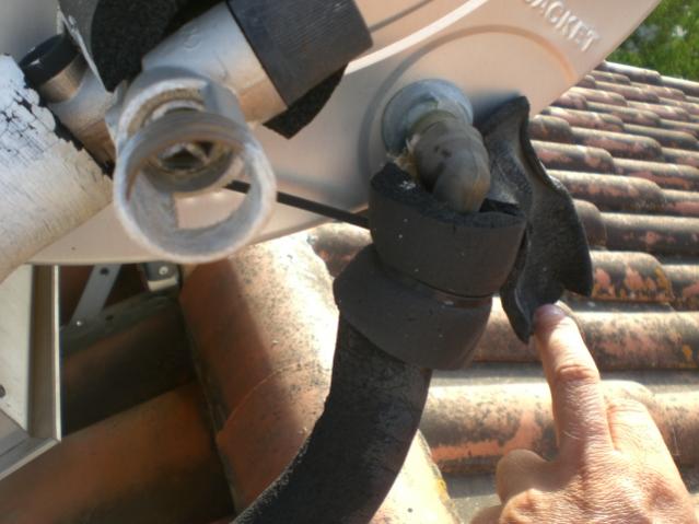

Y no tengo mas que palabras de agradecimiento hacia ellos. Se han portado genial. Os comento: los llame para pedirle algunos repuestos del equipo y enseguida el instalador se puso en contacto conmigo y muy amablemente me explicó que el tema del agua sucia y los trozos de hierro NO ERAN QUE EL EQUIPO ESTUVIERA ROTO, sino que los flexos por donde se va el liquido anticongelante de las placas al deposito y viceversa son de un material que se oxida por dentro y es de donde salen estas impurezas.... que el problema es que el flexo se obstruida con estas impurezas no dejando pasar el liquido desde las placas al deposito y POR ESO NO CALENTABA EL AGUA.
(Ver hilo http://www.solarweb.net/forosolar/so...-deposito.html)
Y asi ha sido he desmontado los 2 flexos y efectivamente, estaban atorados.
Megasun ha detectado este problema y ahora se instalan otros flexos de otro material que no se corrompe, creo que de acero inoxidable o algo asi.
Total que con 100€ que valen ambos flexos el problema queda resuelto, si les hago caso a los que vienieron el otro dia a ver la instalacion me cuesta la broma 1400€ de un equipo nuevo y a la basura otro que esta perfectamente.
Hice igualmente la prueba de presion para saber el interior del circuito y ¡buala! esta perfecto.
