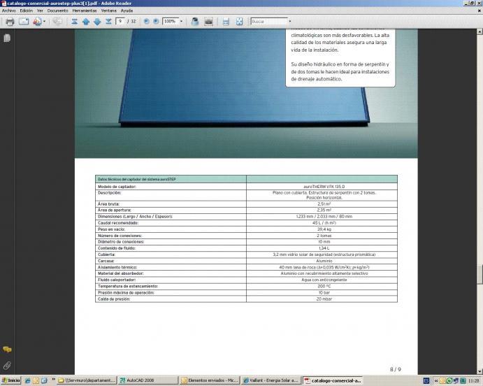

Lo del agua+anticongelante es por que lo dicen ellos.... ver archivo sacado de la web de vaillant

6. El equipo no vacía una parte del primario como decía mandragora (no sé qué manual ha leido). Hay otros equipos que se autodenominan de drenaje automático pero en realidad no lo son porque vacían el líquido del primario a un depósito y luego hay que volver a llenar la instalación. En el caso del aurostep, cuando para la bomba todo el líquido caloportador baja por gravedad y se refugia en el serpentín del acumulador con lo que la tubería del captador y la que queda expuesta a la intemperie queda llena únicamente de aire que hace de vaso de expansión (de ahí que no lo lleve al no necesitarlo). Cuando la bomba arranca, el líquido vuelve a circular sin problemas, no hay que hacer nada, ni llenar la instalación ni nada de nada. Por cierto mandragora, dónde has leido que vaya con agua solo? En el manual habla de agua + propilengicol al 45% así que tú me dirás...
Saludos[/QUOTE]
Hola:
Manuel sacado de la web de vaillant dicen textual:
"El sistema utiliza una novedosa tecnología basada
en un principio de drenaje automático que
vacía temporalmente los captadores...".. eso es vaciar una parte del primario ¿no?
en un principio pensé que no necesitarían anticongelante ya que vacían los captadores y entiendo que por gravedad las tuberías que están en el exterior por tanto entendí que no necesitarían anticongelante, en el siguiente post hice una rectificación ya que en las características técnicas el fluido caloportado ellos hablan de agua+anticogelante. Lo que no he visto es que sea un 45%... que barbariedaddd.
Lo que me hizo pensar que no llevaba anticongelante es su entradilla en el catálogo comercial:
"El sistema utiliza una novedosa tecnología basada en un
principio de drenaje automático que desocupa temporalmente
los captadores cuando la bomba de circulación del
sistema está parada. Se evitan así problemas de heladas
o excesos de temperatura en verano."
Si se evitan los problemas de heladas para que quieres el anticongelante ya que conductividad térmica del agua es mayor agua+anticongelante...
Pásame ese manual que tiene yo en su web no lo he encontrado. Te adjunto de donde he sacado el catálogo comercial.
En cualquier caso lo que sé de este sistema fué lo que leí ese día.
