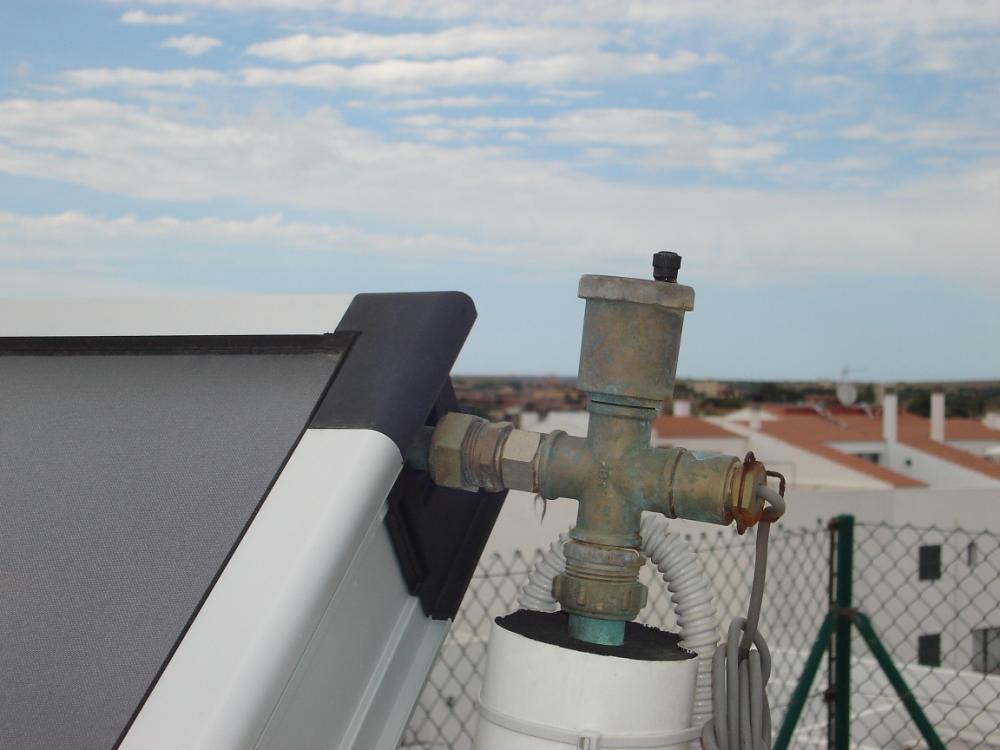

Lo de la colocación de la sonda, lo había pensado, pero no sé exactamente cómo instalarlo. Tiene su lógica que si tuviera una vaina de 20 cm, mediría exactamente la temperatura en el interior del panel.
¿Cómo lo instalais vosostros?

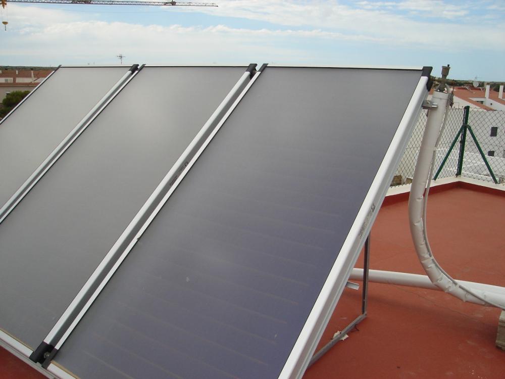

Adjunto una foto de la instalación, son 3 colectores.
Saludos y muchas gracias

Holas lmarques, la sonda va colocada justamente al laod contrario del que la tienes puesta. Dejas la T y el purgador en la salida y en el lado contrario le colocas un enlace de compresión de latón 20x1/2" H en el que le colocas la vaina de 1/2". Con una vaina de 10cm en ese lado bastará.
Supongo que el accesorio lo pones a compresión, de ese que lleva el casquillo de cobre. Soldar directamente en los tubos de la placa no es muy correcto, ya que te las puedes cargar.

No entiendo muy bien dónde me indicas donde colocar el enlace.
¿Te refiere que de alguna manera ponga la sonda antes de la T?
Te adjunto cómo está ahora.

Hola lmarques, lo que te digo es que la sonda la conectes justamente en el lado contrario de donde la tienes, pero solo la sonda, con la vaina y el enlace que te comento.
La salida la tienes bien, aunque para mi gusto debería haber una llave de corte después de la te y hacia el purgador, así la podrías cerrar después del llenado y purgado inicial.

Lo siento xavimarin, pero no te entiendo. Justo al lado contrario de la T es la salida del colector...

Tienes 3 placas conectadas en paralelo. El agua entra por la parte inferior de la primera y sale por la superior de la última, en esta parte superior de la úlitma placa tienes conectada la t con el purgador y la sonda, juntamente con la salida a acumulador.
Debes quitar la sonda de ahí y poner un tapón, dicha sonda la tienes que poner en el captador por donde entra el agua (que es el primero de la batería). En dicho captador, el agua te entra por la parte inferior, entonces la sonda la debes conectar en la parte superior, justamente donde tienes el tapón ahora.
Por eso te digo que la sonda la debes conectar justamente en el lado contrario de donde la tienes ahora, o sea, en el captador de entrada en la conexión superior, donde está el tapón.

Ahora te entiendo!!! Gracias.
Buenas solución. Seguiré informando cuando haya realizado los cambios.
