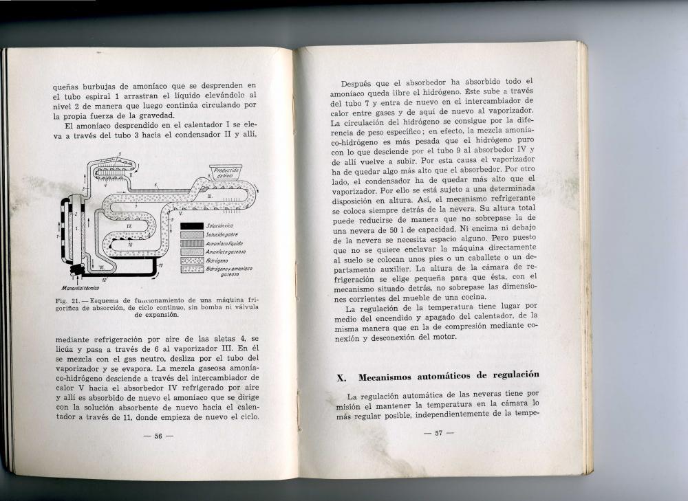

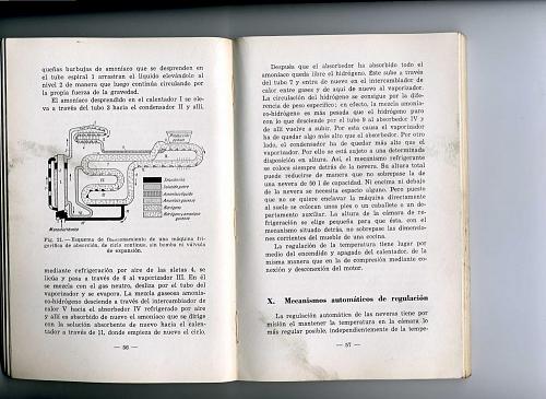

Adjunto imagen de circuito absorbedor (de nevera) pricipio de funcionamiento de frio solar.
P.D. el libro es de edicion 1968
- 02/06/2010, 10:10 #7
Respuesta: Frio solar.
Esa foto es tal cual mi nevera de gas butano.
Utilizando un sistema similar se tiene que poder hacer funcionar, la nevera con una pequeña llama genera frio en su interior, si en vez de una pequeña llama es un colector solar de alto rendimiento son muchiiisimos mas w los que se pueden usar.
Seguire este proyecto a ver que se saca!
