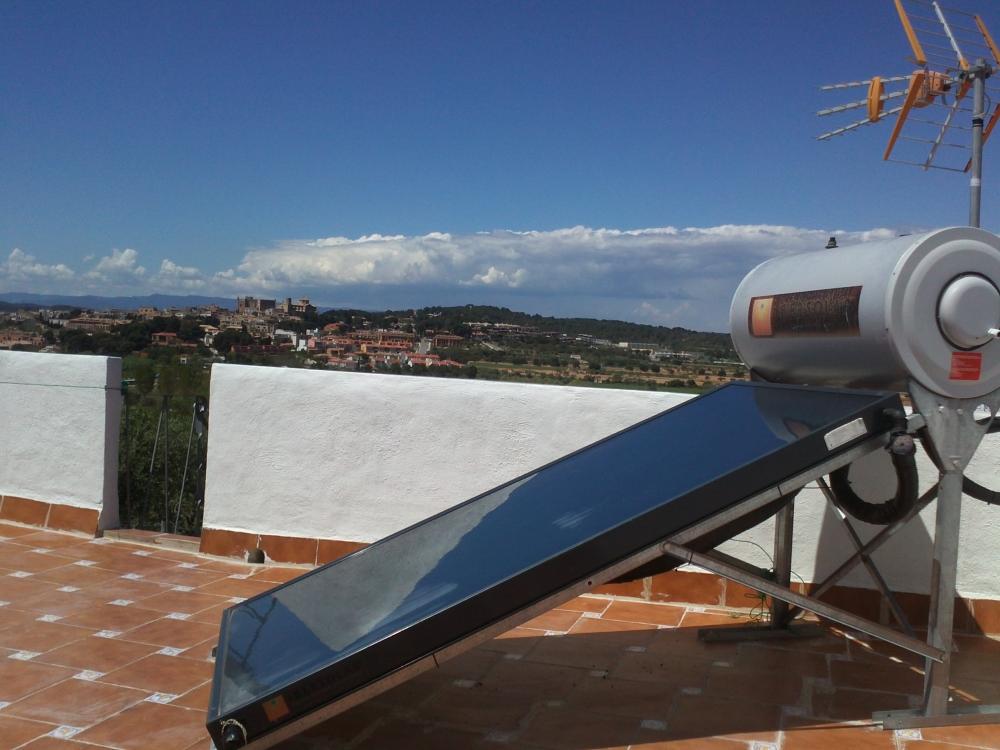

Hola, aqui os dejo unas fotos de mi captador solar totalmente itegrado en el tejado :cool:, tiene orientación sur y 32 grados de inclicación.
http://img689.imageshack.us/img689/1966/dsc06258m.jpg
http://img828.imageshack.us/img828/7631/dsc06251d.jpg

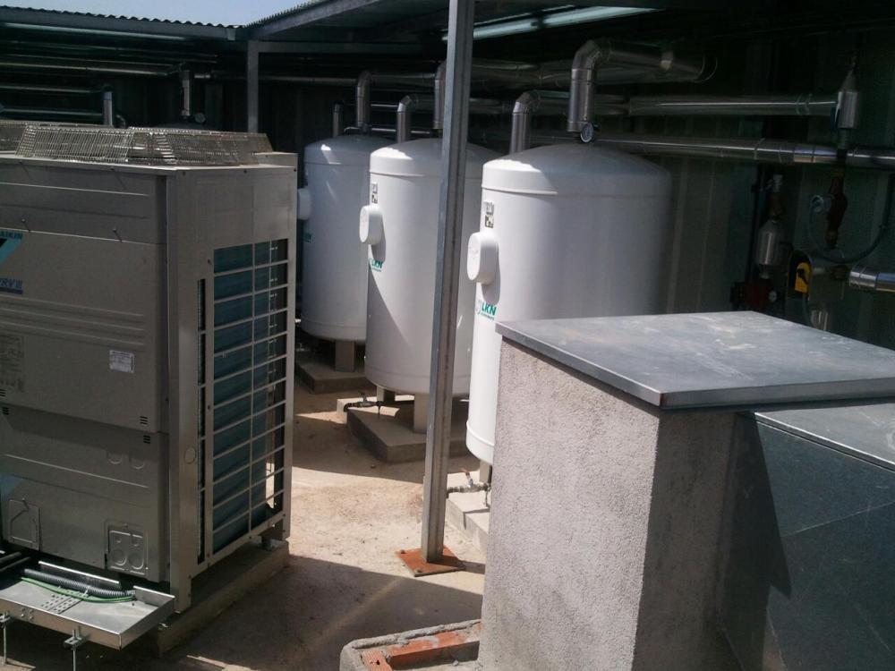

Adjunto fotos de una instalación en un hotel pequeño en Osuna (Sevilla): acumulador solar de 750 litros y energía auxiliar con dos aerotermos de 250 litros cada uno.
El consumo de los aerotermos es bajísimo.
8 Archivos adjunto(s)

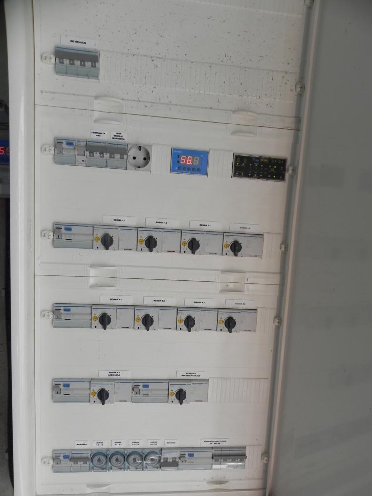

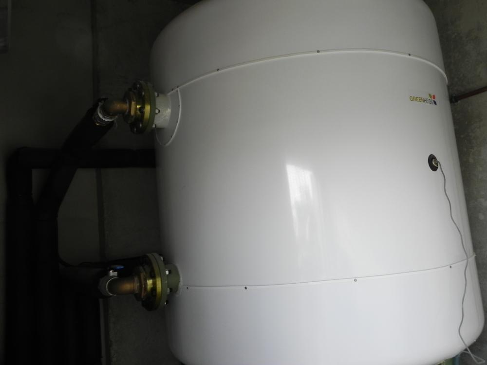

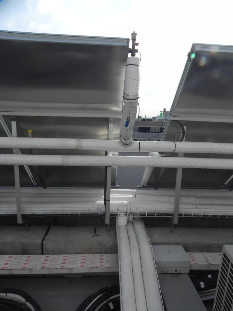

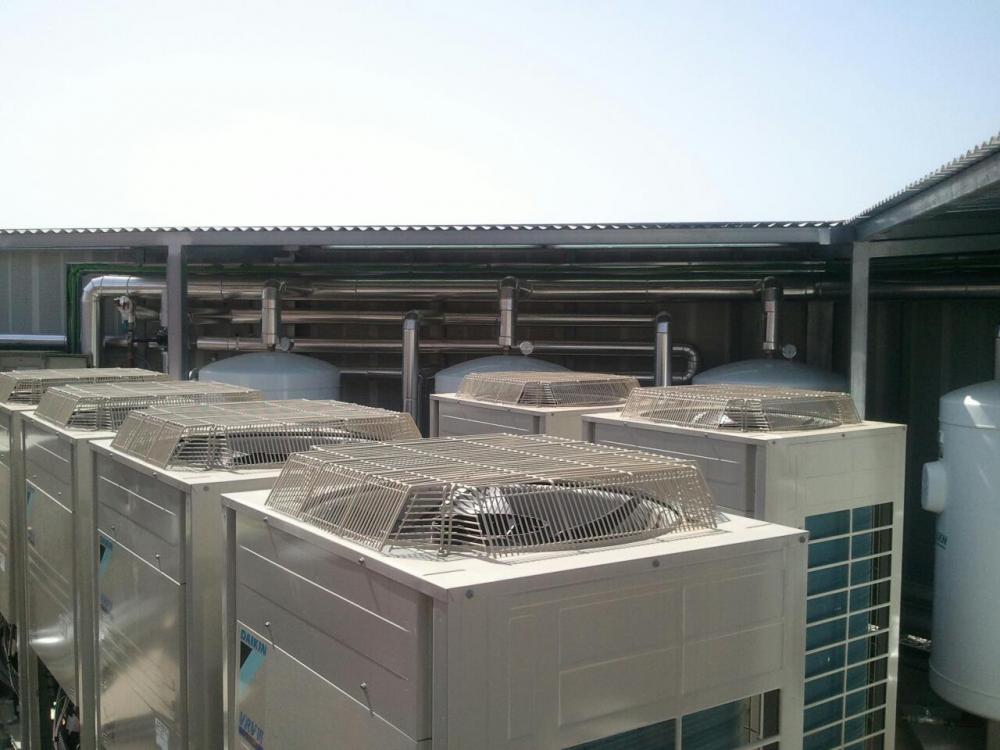

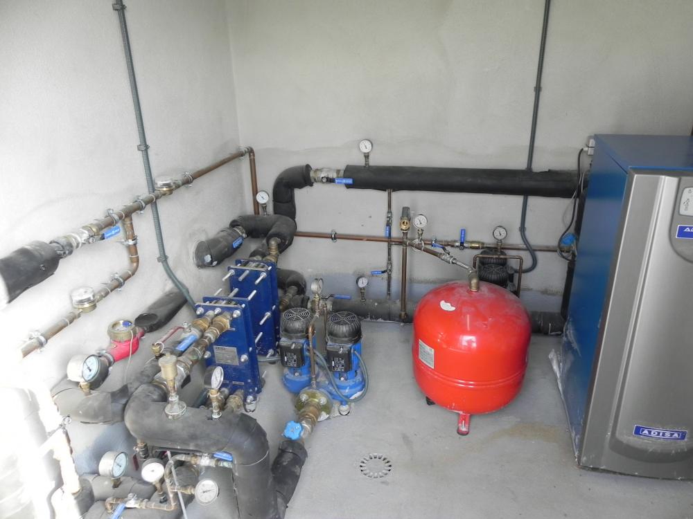

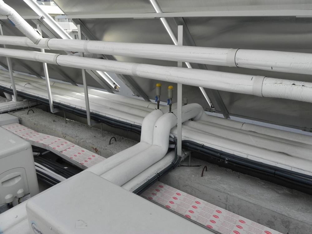

Re: Fotografías instalaciones solares termicas

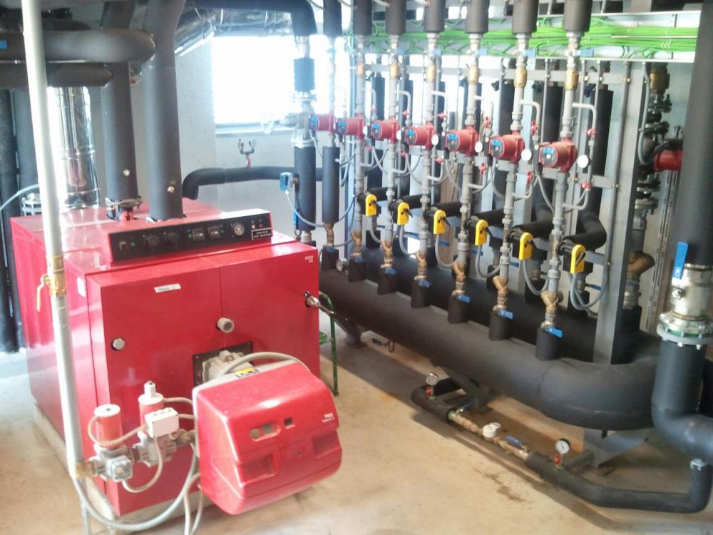

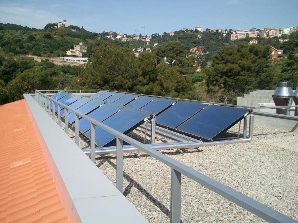

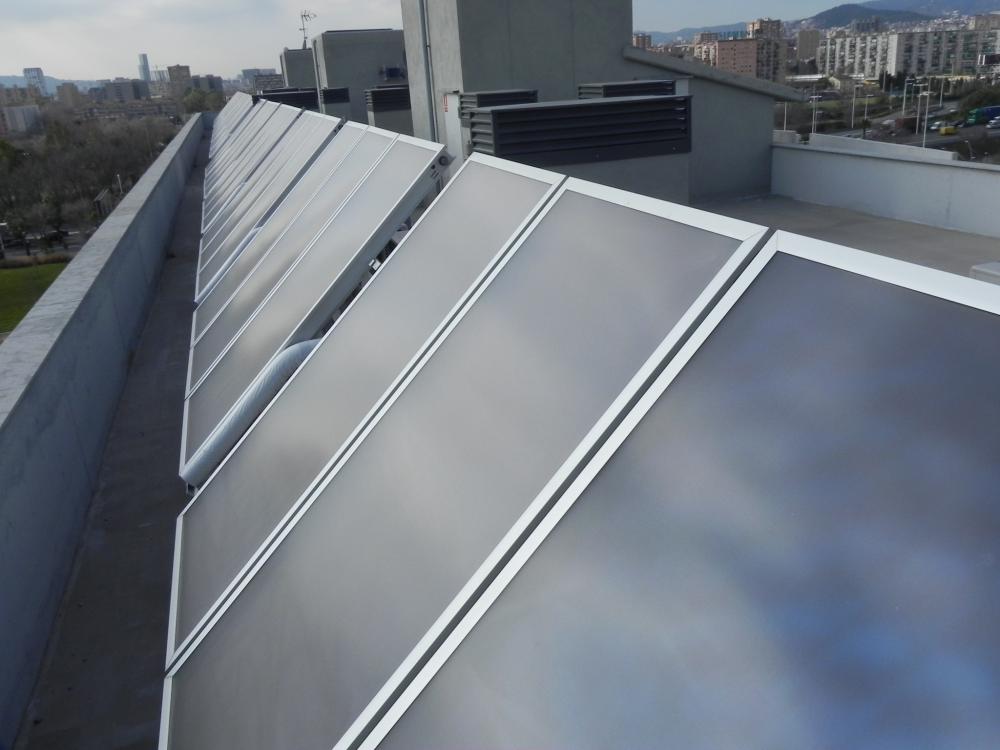

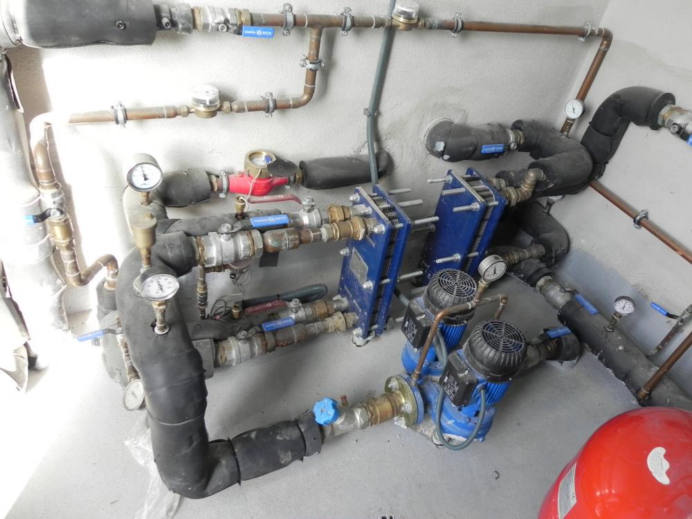

Buenos días.
Adjunto imágenes de una de las instalaciones en las que participé con el cálculo y diseño, a finales del año pasado; un total de 39 captadores planos selectivos, con 5.000 lts de acumulación de inercia, 2.500 lts de acumulación solar, y 2.000 lts de producción de ACS apoyado con caldera de condensación de Gas Natural, para un edificio de 56 viviendas en BCN.
Mucha cosa y como siempre...poco espacio!!:pensive::pensive:
Archivo adjunto 4527 Archivo adjunto 4529 Archivo adjunto 4530 Archivo adjunto 4531 Archivo adjunto 4532 Archivo adjunto 4533 Archivo adjunto 4534
