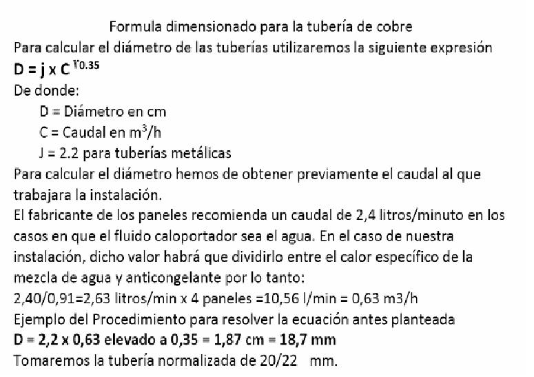

:cool:El calculo que utilizo yo es este espero que te sirva :leer:Archivo adjunto 1627
Respuesta: Caudales circuito primario
Muchas gracias por responder, pero creo que no me he explicado bien. Lo que quisiera saber es si estoy distribuyendo el caudal entre los diferentes ramales de mi circuito correctamente, es decir: se reparte a partes iguales el caudal de los paneles por las 4 plantas, y del caudal por planta se distribuye homogeneamente entre los tres pisos? He estado consultando documentos y aparece un % de simultaneidad que no acabo de comprender. Se calculcular las perdidas de carga y las velocidades de las distintas tuberías, pero es que la velocidad del primario que llega al interacumulador me da inferior a 0,1m/s...... y no puedo poner una tubería de diámetro más pequeño porque no cumplo con la condición de los 40mmca/m del CTE. que estoy hecha un lío vamos! De todas maneras muchas gracias por tu ayuda.
