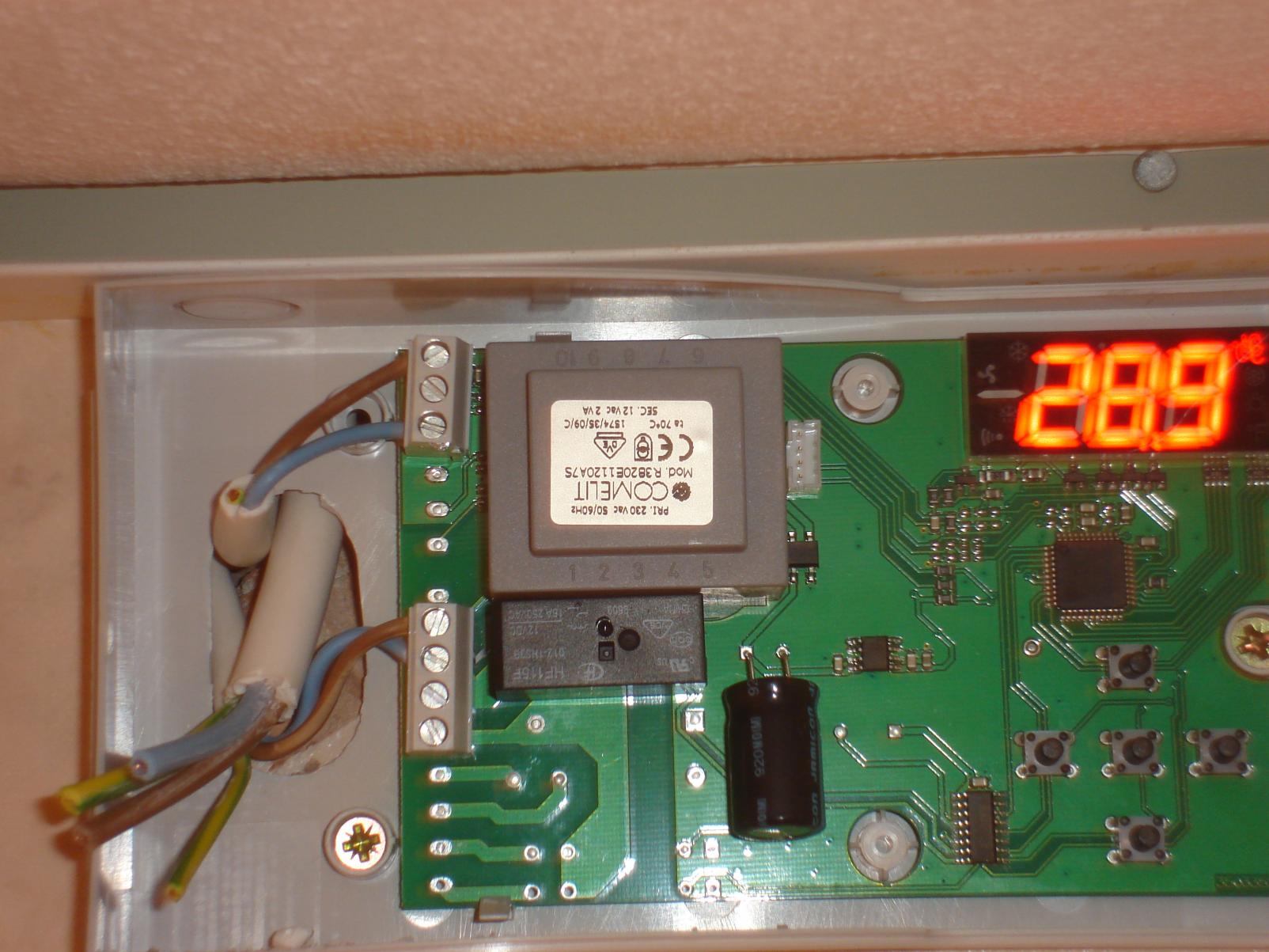

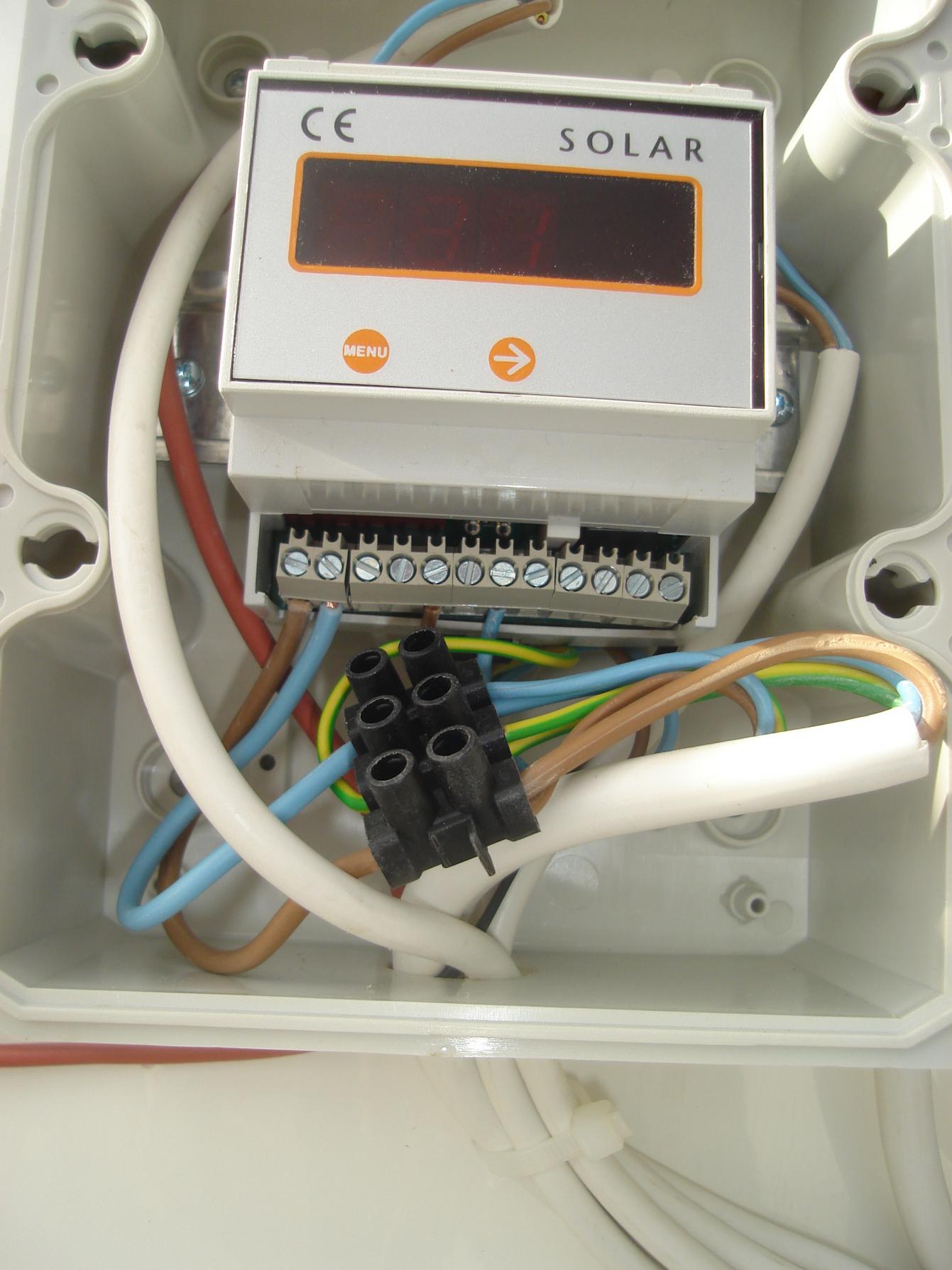

Bueno estas son las fotos,
¿Que me podeís decir? En la segunda tengo claro donde tengo que conectar los hilos, pero mi duda es en la primera. Como veís son varias las posibilidades.

Las fotos que has puesto son del termostato diferencial y de un termostato digital. Donde debes conectar es en el termostato analógico que ira acoplado directamente a la resistencia.
