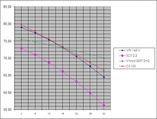

Respuesta: Placa plana de Saunier Duval con rendimiento de tubos de vacío!!!!...y bar
Siguiendo con esa doctrina, yo pienso como dije que como ha dicho artillero puede haber parametros que definan un buen captador entre los que están los citados.
Sin embargo para el día a día nuestros cálculos deben ir apoyados por unas cifras emitidas por una entidad acreditada para realizar certificaciones (CENER, INTA...)
El CTE en el HE4 expone lo siguiente:
El captador seleccionado deberá poseer la certificación emitida por el organismo competente en la materia según lo regulado en el RD 891/1980 de 14 de Abril, sobre homologación de los captadores solares y en la Orden de 28 de Julio de 1980 por la que se aprueban las normas e instrucciones técnicas complementarias para la homologación de los captadores solares, o la certificación o condiciones que considere la reglamentación que lo sustituya.
Por lo cual entiendo que esta base de datos deba ir orientada a estas cifras aunque en el correspondiente apartado de observaciones y tras debate en el foro, para eso estamos, se puedan recordar otros aspectos importantes de cada uno.

Ahora es que esta muy de moda sacar un factor de perdidas 1 muy bajo y un factor 2 muy alto y la gente se queda con el primero.
De la nube de puntos de los test se puede interpolar de mil maneras. En este caso concreto 0,055 W/m2K2 es un dato bastante malo.

s.delarbol, aunque esté feo tirarse flores uno mismo, no es del todo exacto que haya sido un esfuerzo personal. Nadie te quitará el reconocimiento de haber tenido la idea y la iniciativa, pero algunos hemos contribuido a completar la tabla, no?
En cuanto al comentario de karakk, podríamos estar horas hablando sobre las curvas homologadas y publicadas comercialmente por los fabricantes. A falta de una unificación coherente de criterios podemos considerar las recomendaciones de las Especificaciones Técnicas de Diseño del IDAE versión 2009 que recomienda que para obtener un coeficiente de pérdidas unificado usemos la fórmula: a1 + 30 a2
Así ponderamos tanta diversidad de criterios

Vale, vale, si yo no quiero ninguna medalla (aunque me he permitido el privilegio de enlazarla en mi web), sólo que me ha salido así, por la emoción de pasar el ratico y sentirme útil
Ok, me parece correcto tomar ese criterio para despejar el coeficiente de pérdidas.
Siguiendo el debate, pienso igual que karakk, en la Saunier Duval SCV 2.3, 0,055 W/m2K2 para k2 me parece excesivo. En la gráfica añadida, sale comparado con otros y sale 'perdiendo' claramente. El criterio elegido es los dos con los mayores k2 y los dos con menor k2.
