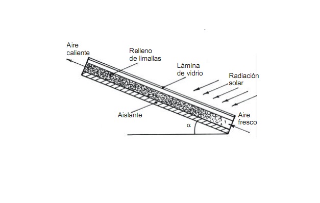

    Hola a todos
    Estoy trabajando en un proyecto de secado de maíz.
    Para secar el maíz necesitan aire a 40°C aprox. y para eso ocupan un quemador de gas. Mi idea es pre calentar el aire con algun sistema solar y el que tengo en mente ( http://biblioteca.idict.villaclara.c...novable/89.pdf ) me gusta mucho pero no tengo información sobre la transferencia de calor, el drama es que no puedo sobre pasar los 40°C por que puedo dañar el maíz. Otro problema es el gran caudal ( 11 m3/seg ) pero eso creo que su puede arreglar poniendo hartos módulos.
    Si alguien tiene información más técnica de los módulos que di anteriormente se lo agradecería....y si hay alguna otra idea para este proyecto bienvenida..

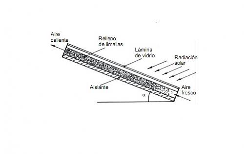

    Hola a todos
    Estoy trabajando en un proyecto para el secado de maíz.
    El proceso lo hacen introduciendo aire a 40°C y para calentar el aire lo hacen con un quemador a gas.
    Mi idea es poner cierto módulos en donde el aire entre a T° ambiente y salga como a 35°C. Abajo les dejo el módulo que tengo en mente y el archivo en donde lo saque.
    El problema es que no tengo la información de la transferencia de calor y no me puedo sobre pasar de los 40°C, por que se daña el maíz.
    Otro problema es el gran caudal de aire (11 m3/seg ) pero eso creo que se soluciona poniendo hartos módulos.
    Si alguien tiene una idea de como asegurarme de no sobre pasar los 40°C o alguna otra idea de implementar para el proyecto se agradecería.

    Hola Omega,
    quizás es más interesante cubrir una fachada, un tejado o una estructura con una cubierta metálica negra (o polietileno negro) y conducir el aire que circule por debajo hacia el quemador, que hacerlo con módulos separados. El volumen es elevado pero no tanto la temperatura necesaria y las cubiertas transparentes son muy caras. Independientemente del rendimiento y superficie que cubras, al depender del sol, la temperatura podrá oscilar mucho. Puedes poner debajo o después del colector, materiales que aumenten la inercia aunque todo tardará más en calentarse. El aire resultante sería conveniente poder mezclarlo con aire a temperatura ambiente si supera cierto límite aunque con chapas o polietileno negro sin cubierta transparente no debería haber problema. Hacerlo con un microcontrolador que gobierne la entrada de aire exterior y el arranque del quemador en función de las temperaturas simplificará la tarea de control. Hay que tener en cuenta el rango de temperaturas posible y no hacer arrancar al quemador para periodos cortos de trabajo. El quemador puede estar antes del material de inercia térmica... depende de los recursos, de lo que haya en el lugar y cómo sea.
    Te adjunto un enlace que quizás ayude más.
    http://www.uo.edu.cu/ojs/index.php/t...File/2040/1590
    espero haber ayudado, que vaya bien, es un proyecto bonito...

    la verdad que después me di cuenta que el caudal es mucho y hacerlo pasar por los módulos era una locura, por el problema del tiempo de permanencia del aire iba a ser muy poco. Tu idea de hacer una estructura en donde calentar el aire me gusto mucho. Pero sigo teniendo problema con el caudal.
    No se de cuantos metros cúbicos tiene que ser la estructura ya que si hago una de 20 m3 aprox, el tiempo de permanencia del aire va a ser de 2 segundos aprox, lo cual no creo que sea suficiente.
    Pero de igual manera muchas gracias por tu idea, yo creo que me voy a ir por ese lado
    PD: el enlace que me dejaste no me abrió

    Omegna,
    he adjuntado el pdf que habla de pruebas para secaderos solares en lugar de enlazar el archivo. En todo caso internet tiene mucho...
    Desde luego el volumen que comentas es muy alto, el ventilador que mueve eso debe imponer. El propio colector será una resistencia al paso del aire, y variará el punto de trabajo del ventilador.
    Supongo que hay que encontrar el equilibrio entre lo que se quiere y lo que se puede.
    Y yo por poder no te puedo ayudar mucho más con número etc porque no sé lo suficiente. A falta de un ingeniero (que creo que hace falta para esto), San Google, apóstol de los desinformados quizá te aclare más sobre física...
