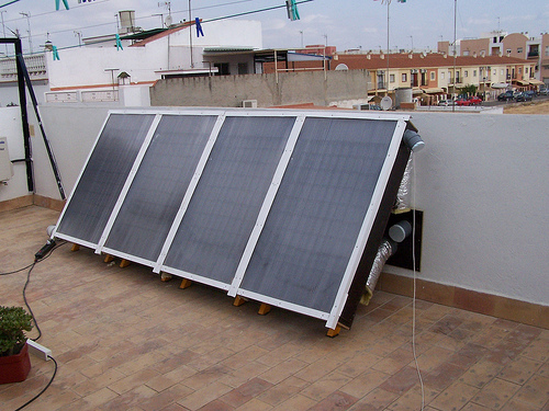

Una vez se terminaron mis vacaciones la semana pasada, los trabajos van más lentos, pero a buen ritmo.
Esta semana ha servido para terminar (casi) el último panel, subirlos a la azotea y pintar las maderas que hacen los soportes en la pared.
Esta mañana me ha dado tiempo a reformar los 2 primeros paneles, pues finalmente pondré toma de aire frío por abajo y salida conjunta por arriba. Como un termosifón vamos, sin el circuito sube-baja que tenía pensado en un principio. La decisión vino después de probar el caudal de aire en ambos sistemas.
Además ya está colocado el primer panel en su lugar definitivo.
Ya va quedando menos, pues tengo que colocar y sellar definitivamente los policarbonatos, que los dejé sueltos mientras hacía pruebas. Conforme los vaya poniendo los iré sellando, así que si no hay ningún contratiempo el finde proximo estarán todos puestos y sellados.
Ya luego haré las conexiones con el ventilador y tomas de aire.

Una semana más y ya va quedando menos para finalizar el montaje. Hoy me ha pillado una tormenta de verano y menos mal que entre ayer y hoy he podido tapar los agujeros en la pared, con la silicona aún fresca, pero no se ha colado agua.
Ya están 3 paneles definitivamente montados y el cuarto a la espera de unos ajustes pues las desviaciones en las medidas me lo dejan algo descuadrado. Ya lo solucionaré.
Ya está hecho y montado el ventilador, y también tengo puestos los sensores de temperatura (sin foto aún, ya la pondré)
Ya queda menos, prácticamente montar el último panel, sellar-proteger todo para el agua y las conexiones eléctricas, además de terminar los orificios para el verano.

Terminar de sellar con silicona, cubierta de aluminio para el agua, instalación eléctrica, conectar la salida de aire y terminar de poner los soportes inferiores..... y listo. Quizás algún detalle menor que haya olvidado ahora.
Hoy, que está el cielo nuboso y hay una temperatura ambiente de 25º está sacando aire a la máxima velocidad a unos 38º. En el salón el ruido de aspiración es similar al de un aparato de aire acondicionado silencioso. Calculo entre 25-30 dB

En total son 44 tubos de 1m de alto. A todos les entra el aire por abajo y sale por arriba. En un principio era un circuito en zig-zag, sube-baja, pero el poco caudal de aire me hizo cambiarlo, como ya comenté en otros mensajes.
Efectivamente, el aire lo tomo de la habitación, del techo. Lo mejor es cogerlo de la parte baja de la habitación, pero ni la "jefa" ni las condiciones lo permiten, pues el estropicio sería importante. No voy a ventilar pero sí se calentará.
En verano, sí ventilaré y sacaré el aire caliente de la habitación y ser irá al exterior bien por termosifón bien forzado si veo que sube demasiado la temperatura. Aunque ayer mismo, con 25º salía aire caliente a 65º con el ventilador al máximo, así que tendré que forzar para que no haya estropicios en los paneles. Y seguramente tendré que tapar los paneles en verano.
Ahora mismo, desde las 11:00 ya está sacando aire a +-30º al máximo y seguirá subiendo
El extractor en una turbina de las cocinas y según indica el fabricante tiene un caudal libre de 500 m3/h con un consumo de 100 W. El consumo real medido por mi son 80 W, así que no sé si el caudal será ese o no. Pero por ahora me parece suficiente. En todo caso le pondré un regulador para variar su potencia-caudal.
Aunque no importe el recuperar aire, sí me interesa, para aprovechar al máximo su poder de calefacción, pues lo que quiero es intentar calentar la mayor parte de mi casa que sea posible. Eso ya se verá conforme vaya llegando el frío.

Os comento un par de "contratiempos" que me han surgido. La semana pasada por error mío quemé el motor del extractor, el intentar ponerle el regulador. Para salir al paso le puse uno de ordenador y tapé las placas con una rafia, para que le diera algo de sombra, mientras arreglaba y/o sustituía el motor.
La consecuencia de todo ello es que ha alcanzado picos de 85-90º, al no evacuar bien el calor. Esto ha ocasionado que el aislante lateral que puse a los lados de las latas se haya literalmente derretido, arrugándose todo junto con el papel aluminio y cayendo hacia abajo. Por lo que han quedado unos trozos de unos 30 cm en 3 placas sin aislante lateral.
El inferior, debajo de las latas, no sé en qué estado estará, pero mientras no reviente las latas así se quedará. No creo que afecte casi nada al rendimiento.
Así que, para Pedro, revisa bien las características del aislante que pongas para que aguante bien la temperatura y no te pase lo que a mí. El que yo he puesto no es el del enlace que puse, es otro que no puedo localizar por ahora en internet pero está claro que no soporta tanta temperatura.
Para el extractor, le he hecho un swap de motor de otro extractor pero mañana compraré otro igual que el anterior y lo sustituiré entero, pues ahora mismo hace más ruido y saca menos aire que antes.

Respuesta: Calefacción solar por aire
Enhorabuena por tu colector.
Espero que los problemas que surjan sirvan como nuevas lecciones para mejorar el sistema.
Quiero ponerme un sistema en mi terraza, y he pedido un presupuesto pero estas experiencias me están tentando.
Esperamos ávidos los resultados de los primeros fríos y la respuesta para distintas conmdiciones meteorologicas. cuando está nublado, etc.
Es necesario un cierre de la rejilla para cuando no entra aire caliente?
Muchas gracias y ánimo en estos proyectos.
