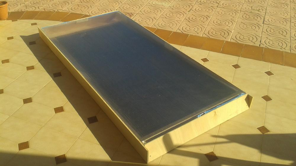

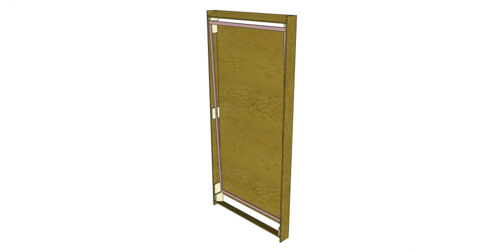

    Soy nuevo aquí aunque hace tiempo que vengo considerando construir uno de estos paneles.
    Me he inspirado en el diseño de Germán y en sus buenos resultados y combinándolo con otros que he encontrado en internet he llegado a este modelo:
    Ya tengo los materiales que son mosquitera negra, una placa de policarbonato (cristal) de 200 x 98 x 1 cm y un tablero de contrachapado de 250 x 122 x 1 cm de donde saldrían el resto de las piezas.
    Agradeceré las opiniones y consejos que me puedan dar.

  6. #356

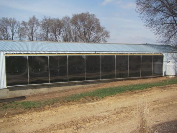

    gerardbt,
    Me imagino que sería algo como esto:
    Cuantos más colectores (o más grandes) sería mejor. Se calcula que cada m2 de sol produce unos 1000 W de los que un buen colector aprovecharía unos 700 W con lo que a más superficie, más energía / calor.

    jvh, gracias por tus comentarios.
    Mi panel tiene casi 2 m2 por 10 cm de espacio libre interno. Hoy aquí ha sido un día de pleno sol y con el efecto de termosifón (sin ventilador) la temperatura de salida llegaba a 65 C. Le agregué una tercera capa de mosquitera y llegó a 80 C. Creo que es aceptable.
    Ahora necesito instalar algún ventilador para tener un flujo de aire.
    Viendo el documento de la página de jvh y tomando la curva de 1200 W como una referencia aproximada del rendimiento de mi panel y un caudal de 150 m3/h, me da que puedo incrementar unos 23 C la temperatura de salida respecto a la de entrada que en mi caso es de unos 17 C con lo que llegaría a 40 C de salida. Por favor corríjanme si este razonamiento no es correcto.
    He visto que los ventiladores de ordenadores de escritorio pueden rondar los 50 cfm = 85 m3/h. Con 2 o 3 de ellos podría alcanzar o superar los 150 m3/h.
    Mis preguntas:
    1. ¿Alguno de vosotros tiene experiencia con este tipo de ventilador? ¿Lo recomendarían? (Cada uno sale unos 7 euros)
    2. Mi salón tiene unos 150 m3, en teoría en una hora podría "llenarlo de aire caliente". En la práctica, ¿Cuánto se incrementaría la temperatura por hora (con un caudal de 150 m3/h y 40 C)? Partiendo de 17 C ¿Cuánto tardaría en llegar a unos 22 C?
    Desde ya gracias

    Genial. Deseando ver fotos del proceso para hacerte algunas sugerencias
    Cita Iniciado por elmusiloco Ver mensaje
Nombre: panel solar aire v03 sin cristal34.jpg
Visitas: 354
Tamaño: 19,9 KB
    Genial, estoy deseando ver fotos del proceso para poder aportar sugerencias
    Mis preguntas:
    Desde ya gracias
    Yo te comento varias cosas:
    * Si pretendes calentar 150m3 necesitas aparatos muy grandes. Con un panel de 2m a lo sumo puedes subir 4 grados una habitación de no más de 10m2. Para que te hagas idea, mi aparato es algo menor que el tuyo y lo uso para calentar la habitación de mi hija que debe tener unos 10m2 o menos. Partiendo de 15/16 grados puedo llegar a ponerla a 20/21 al final del día.
    * Yo no pondría ventiladores de ordenador, sino que haría el gasto y pondría uno potente, a ser posible inline https://www.telegrow.com/selector-ex...0=-1&cPath=344 De este enlace yo tengo el SUNON de 144m3
    * Yo me arrepiento de no haberle puesto una sección de entrada y salida de 150mm. Le puse 100mm. Por 22€ tienes este inline que da casi 300m3 de aire https://www.telegrow.com/es/control-...ca-150-mm.html Yo sería el que montaría ahora si volviera a hacerlo. Es más, me estoy pensando modificarlo porque creo que podría meter más flujo de aire manteniendo una temperatura de salida aun confortable.
    Hace unos días que me llegó este termostato fantástico de Aliexpress:
    https://es.aliexpress.com/item/AC-22...egoryId=153709
    La verdad es que estoy encantado porque no puede ser más sencillo. Metes la sonda dentro del aparato y le pones la temperatura de arranque y parada y ya está.

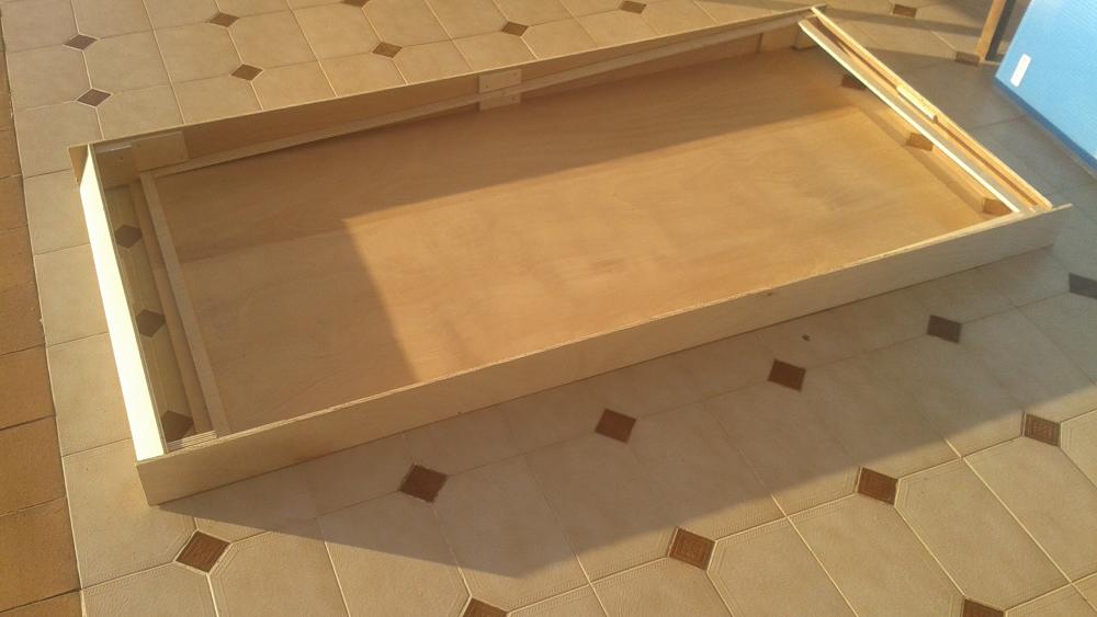

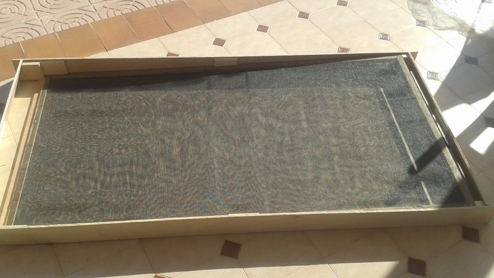

    Gracias Germán por tus comentarios!
    Aquí van algunas fotos:

    Estéticamente tu armazón tiene una pinta estupenda, pero me surge una duda: No has pensado en aislarlo interiormente?, me temo que vas a tener alguna fuga importante, aunque la madera sea un buen aislante. Has pensado en cómo proteger la madera de las inclemencias del tiempo?.
    En cuanto al termostato, el problema que tienes con uno de un solo punto es que lo vas a tener constantemente arrancando y parando. Necesitas algo que te permita controlar la histéresis térmica, con dos puntos alejados y uno intermedio de funcionamiento. En el aparato que yo te pongo te permite decir a qué temperatura interior quieres que se ponga en marcha y a qué temperatura se pare. Ten en cuenta que cuando lo pones en marcha la caída de temperatura interna es de bastantes grados. No sé si lo entiendes bien. Yo le tengo dicho que cuando la sonda interna alcance mínimo 35 grados se ponga en marcha y que deje de insuflar aire cuando la temperatura del mismo sea inferior a 24. En ausencia de nubes y con incidencia directa de sol la temperatura interna con el ventilador encendido se mantiene entre 45/48 grados. Eso significa que tengo margen incluso para poner un ventilador que mueva más aire.
    Los termostatos que tú vas a usar vienen "tarados" a una temperatura concreta, digamos por ejemplo 40º. Se suelen utilizar en los coches, para poner en marcha los circuitos de refrigeración. El problema que creo que vas a tener es que si por ejemplo a 40º grados te pone el marcha el ventilador una de dos: o ya no se para nunca o se para en cuanto baje de 40º que va a ser casi instantaneamente, porque, como te he dicho, al ponerlo en marcha la temperatura interna baja.
