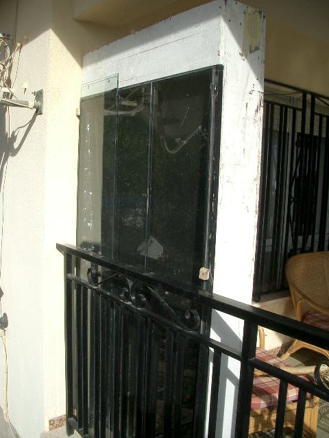

por fin... he continuado con el proyecto
Este sabado puse las canalizciones, y el ventilador. ( tengo que mirar, por que he comprado un extractor de tubo en el bricomart (120), pero hace mucho ruido. Debo estudiar la forma de rebaja las revoluciones que no tengo ni idea).
Ya he puesto el arduino en una "cajita", esta noche pongo las conexiones ( si me acuerdo de como ) y ya casi estará
me falta hacer los agujeros de la pared y colocar.
5 Archivos adjunto(s)
Re: Calefacción solar por aire

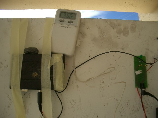

Ya está. Después de pasarme todo el domingo con tubos, agujeros y terminando la electrónica, ya puedo decir que "YA ESTA" aunque un poco provisional :redface:
colocado en la terraza, mirando al sureste casi exacto. +- 1º
Archivo adjunto 6339Archivo adjunto 6340

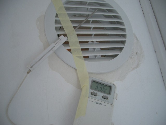

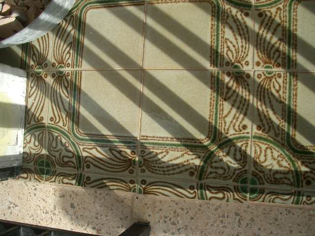

la foto está tomada a las 12:00. asi que viendo la sombra de la barandilla, se puede apreciar, que la incidencia del sol sobre el colector, todavia es menor de 45º.
En este momento la temperatura en la parte superior del colector es ya de 36,6 grados
a la salida y entrada de aire dentro de casa, la temperatura es de 33.6.
Archivo adjunto 6341Archivo adjunto 6342
curiosidades del mundo :):)
Archivo adjunto 6343
resumen. Medidas (200cm*100cm * 17cm)+- = 3,4 m cubicos
El sistema funciona mejor que bien.
El ruido del ventilador ya veré como lo arreglo, aunque como se encenderá de 10 a 17+- no estamos en casa, asi que no importa demasiado
al final he puesto un ventilador de fuente de alimetacion, que aunque funciona bien y es silencioso, saca poco aire, y se calentará en exceso (el aire y el colector) buscaré un ventilador mejor.
el extractor que probé no me gusto. hacia muchiisimo ruido. La construccion de un variador para regular la velocidad del mismo, era demasiado para mis conocimientos.
El "mamotreto" cajon completo, pesa excesivamente.
futuro problema, el polvo que por absorcion ira a parar dentro del colector. Eso obligará a poner un filtro en la entrada inferior de aire.
El aprendizaje del sistema electrico, arduino , sensores y reles, ha sido una experiencia muy enriquecedora.

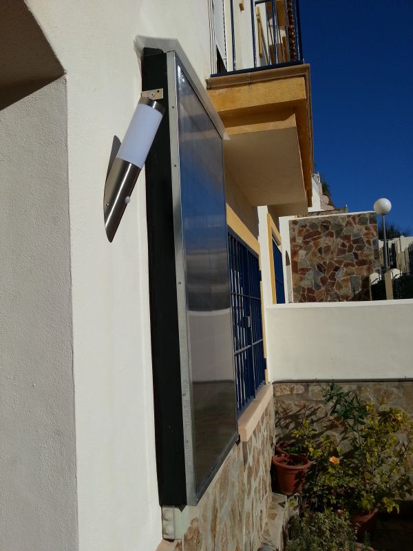

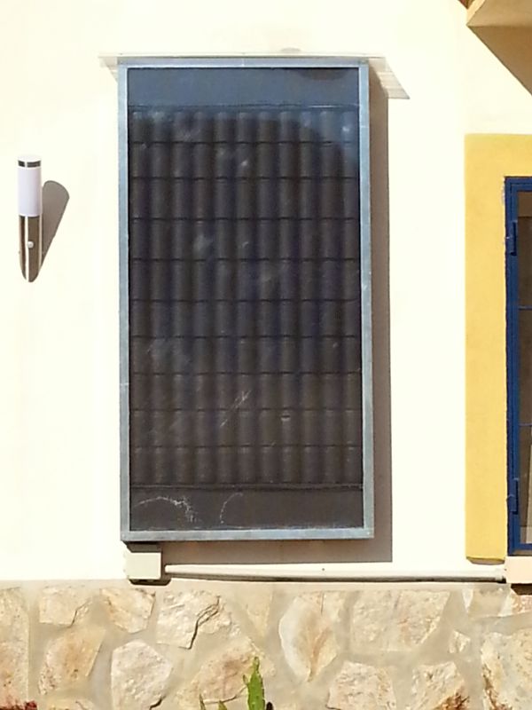

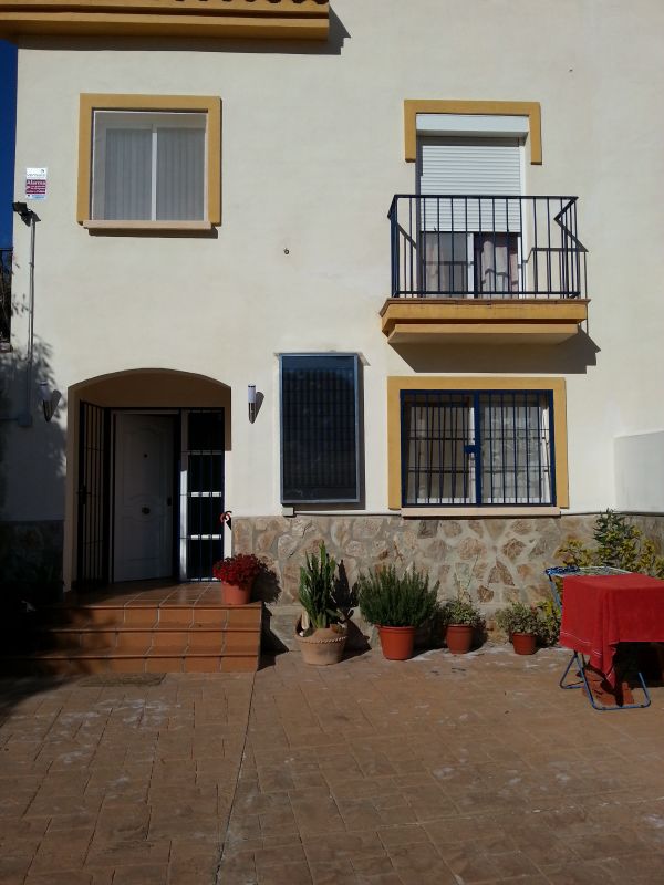

Hola buenas tardes a todos, mi nombre es Fran y soy de Fuengirola, me gustaria enseñaros como ha quedado mi calefactor solar por aire, hecho con latas de refresco. La orientacion que tiene es Sur y recibe al dia unas 7 horas de sol. La instalacion la realize instalando unos tubos de 150 que me sobraron de la chimenea, como el calefactor lleva los tubos de 120 pues atravesaria la fachada sin problema, y ademas seria de facil desinstalacion en caso de querer quitarlo en verano, poniendo luego unas rejillas .
Tambien me gustaria preguntar donde es mejor poner el extractor/intractor de aire, todos los extractores estan pensados para sacar aire de la rejilla hacia afuera cosa que en estos inventos pues no viene bien ya que habria que poner el extractor en la parte de abajo, y he leido por internet que es mejor sacar el aire por arriba, en este caso habria que poner un extractor lineal, le puse uno intercalado entre el calefactor y el salon, embutido en la pared de la fachada pero se fundio literalmente, ya que alcanzo una temperatura de unos 78 grados. Me vendria bien un extractor pero en la parte superior o le podria poner uno abajo de los normales. Que opinais del tema.
Gracias y un saludo.
Archivo adjunto 6775 Archivo adjunto 6776 Archivo adjunto 6777
Ohú que buena pinta tiene ! A qué esperas a poner otro con esa fachada ? Felicidades, de verdad.
El aire es mejor succionarlo que "soplarlo". Si succionas, favoreces que el cristal se pegue a la caja, impidiendo fugas.
El problema es que si no succionas lo suficiente, el aire saldrá muy caliente y por eso te has cargado el extractor.
En mi blog tienes cómo calcular el caudal y el tamaño del extractor en función de la superficie colectora:
Aicanduit: CALEFACCION SOLAR: DIMENSIONANDO EL VENTILADOR
Tienes que extraer entre 45 y 55 m3/h de caudal de aire por cada m2 de colector. Si tienes 2 m2, yo pondría un extractor de 55x2 = 110 m3/h (Siempre que no tengas codos, restricciones, etc., en los conductos en cuyo caso hay que aumentar el caudal)

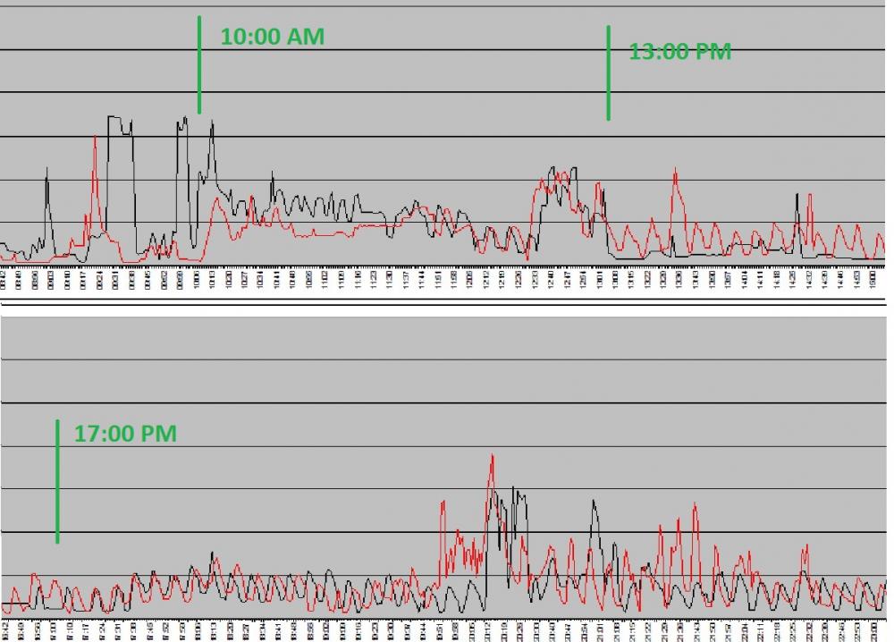

Bueno, aprovecho el mensaje y comento algo mi ya veterano colector. Con la protección que le pongo en verano, el policarbonato está prácticamente idéntico al primer día. Las escasas zonas del tablero expuestas han perdido algo de color marrón, pero no han sufrido mayor alteración. El poliestireno tampoco está más deteriorado de lo que ya estaba, así que se ha conservado bien a pesar de los calentones que se lleva. Sí observo algunas latas a las que se le ha desprendido algo de la pintura negra, pero zonas muy puntuales, por lo que sigue captando sin problemas.
Este invierno está siendo de fábula, pues no hay muchos días nublados por lo que está calentando muy bien durante muchos días. Este año le he puesto un contador eléctrico al circuito del aire acondicionado, por lo que sabré cuanto Kwh ha consmido la bomba de calor que está en el salón, junto con el colector. Además, desde mayo pasado tengo un medido de consumo OWL registrando todo el consumo de mi casa, por lo que puedo ver el efecto que produce en la bomba de calor el colector. Así que os dejo una imagen del gráfico de lecturas de 2 días, entre las 8:00 y las 24:00 horas. Corresponde al día 9/1/13, en negro, día despejado y de rendimiento máximo y al día 16/1/13, en rojo, día o bien nublado o lloviendo.
La bomba la suelo conectar sobre las 10:00 hasta las 23:00 ó más y se observa como entre las 12:00-13.00 prácticamente deja de funcionar hasta las 16.30-17.00, donde retoma su habitual consumro en forma de diente de sierra. las montañas que se ven entre las 12.30-13.00 corresponde a mi ducha diaria y almuerzo, con el uso conjunto de TV, bomba de calor, grupo de presión y microondas.
Así que este buenísimo año para el colector me está ahorrando un promedio de unas 3.5 horas diarias de bomba de calor. No sé cuando será pero no está nada mal.
