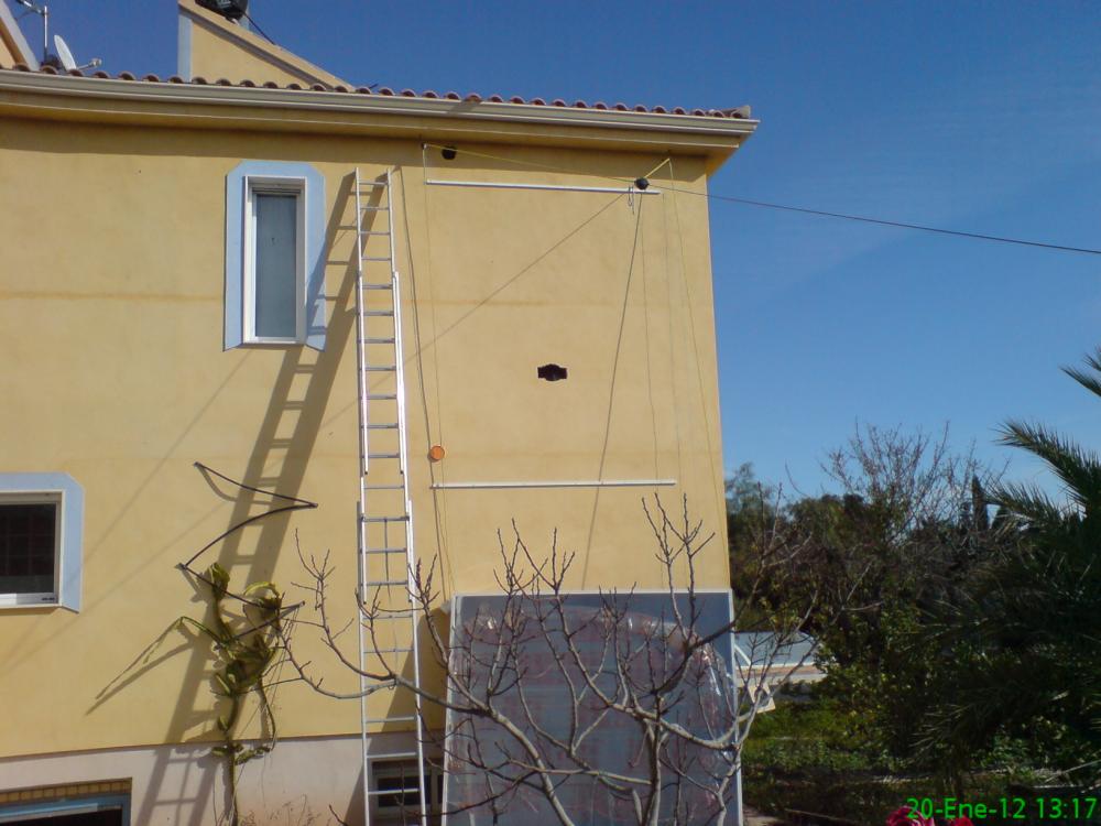

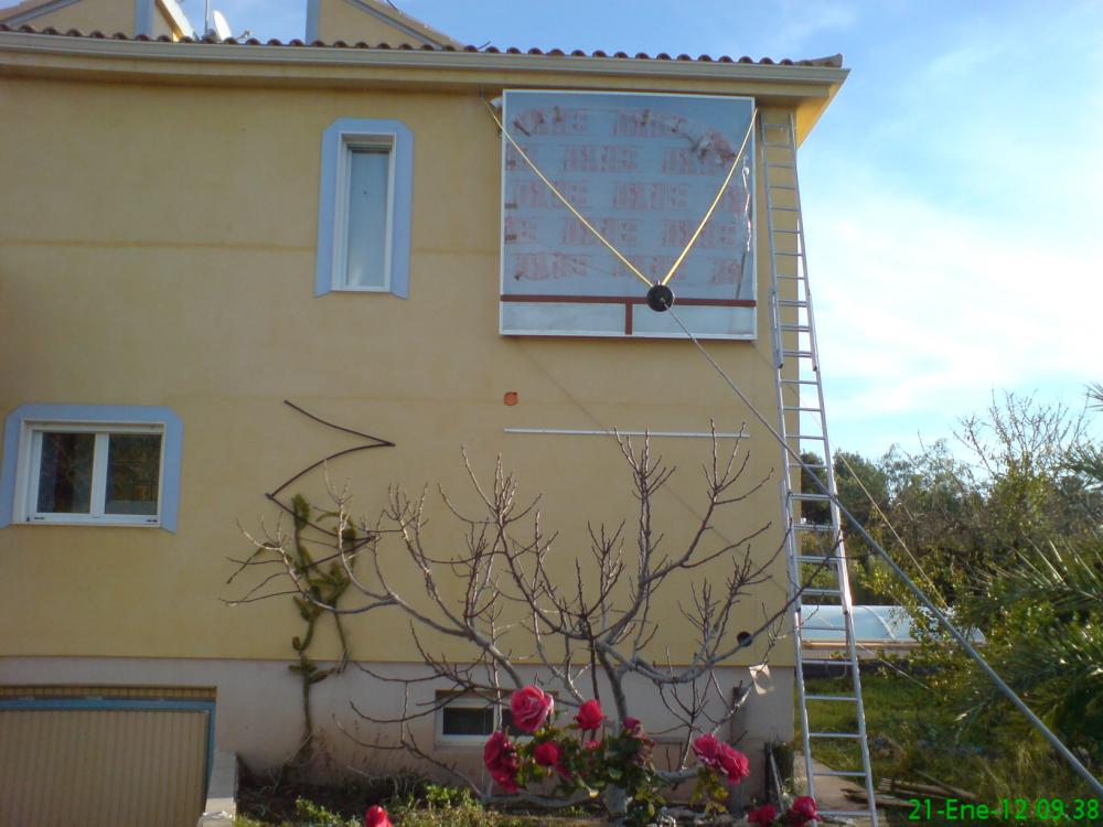

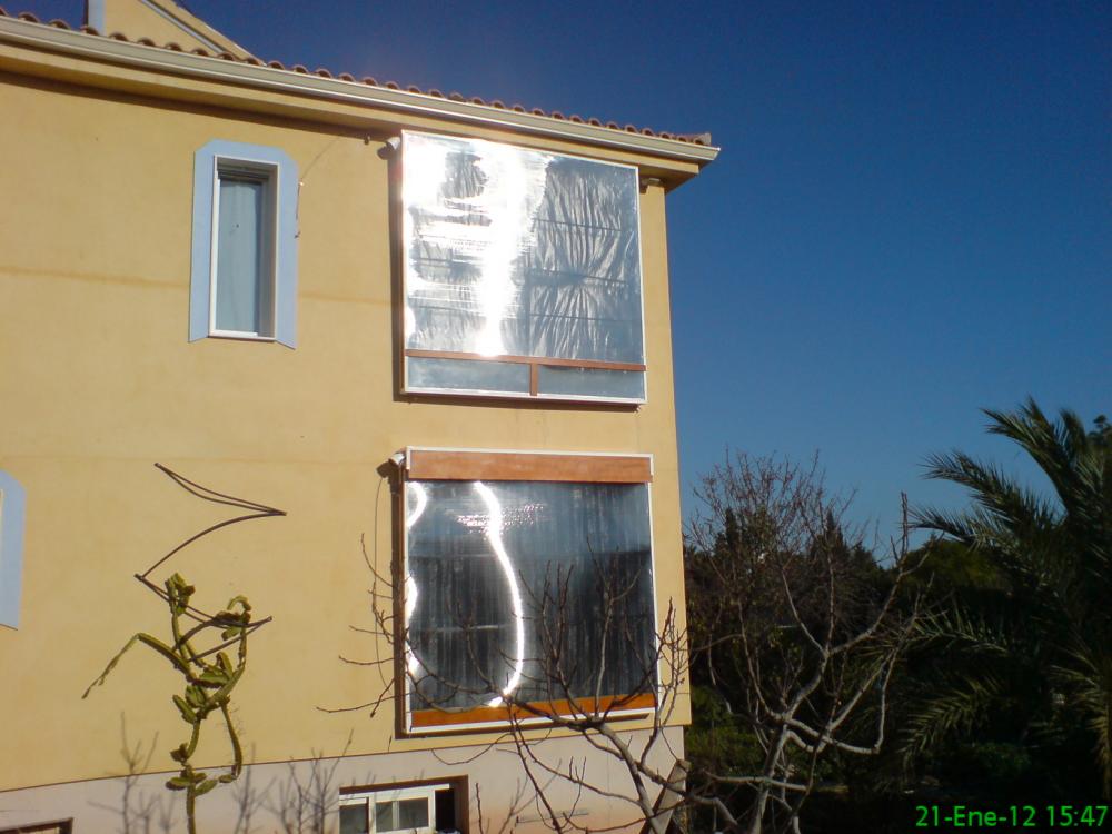

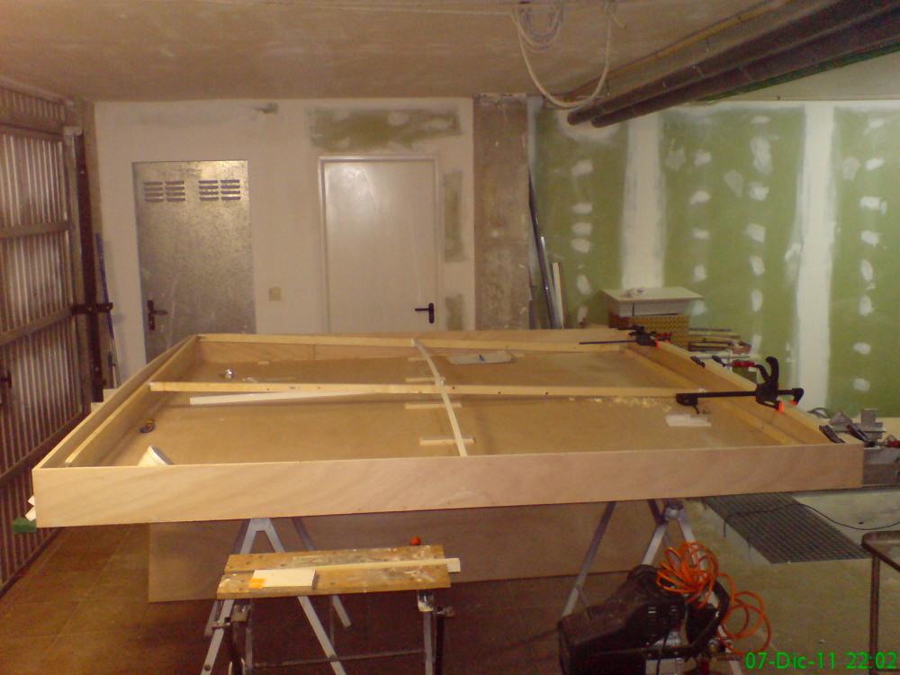

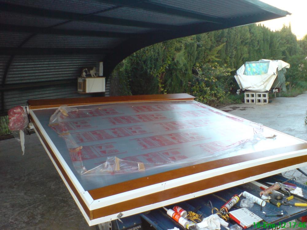

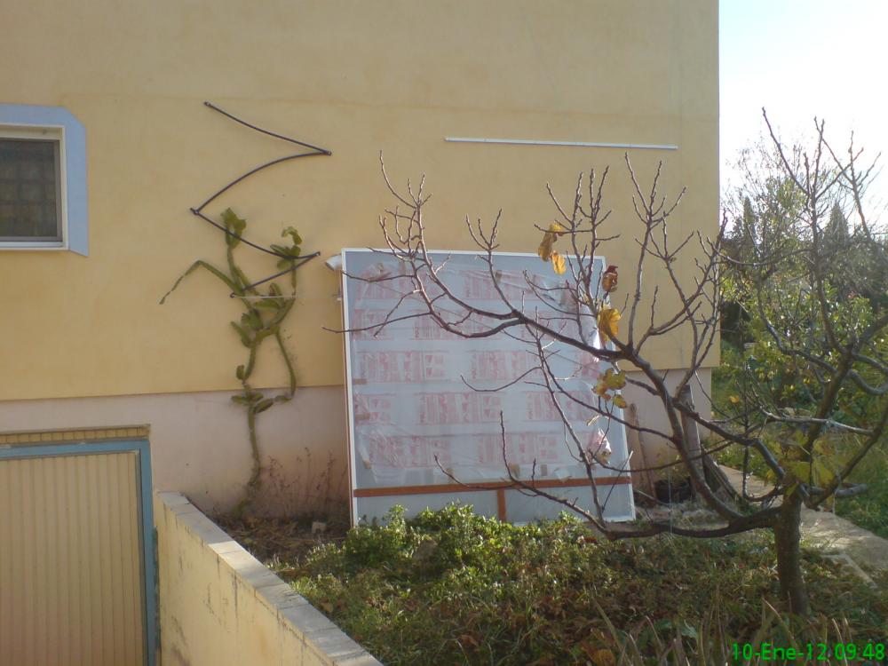

    En primer lugar Felices Fiestas y mucha salud y suerte a todos!

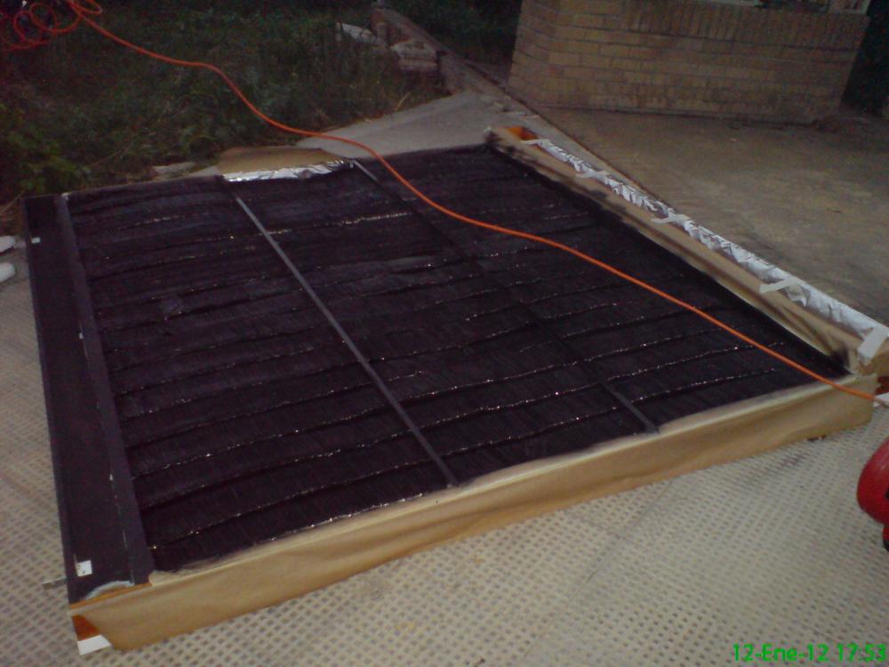

    Lo otro es que ya me he puesto con la construcción de los calefactores por aire (empecé hace casi 3 semanas) uno del sistema Soundmuller y el otro Aicanduit (este va un poco mas avanzado).
    Las dimensiones son de 2.53x2.47 y van colgados en la fachada SO uno en cada planta de la casa con recirculación de aire.
    El tamaño viene dado por las dimensiones del tablero marino de 15 mmm ya que lleva dos ensamblados (con la engalletadora de un amigo que ha hecho un buen avío) y dado que la casa es grande, he optado por lo de "burro grande, ande o no ande" y ya puestos...
    El de los tubos va con tubos espiroflex de 10 chafados hasta quedar en 18 tubos de 5x13, así no es tan voluminoso el panel (ni tan pesado, porque van a salir por los 130 kgs) y para mover el aire lleva un S&P 125mm en impulsión (he preferido esto para evitar sobre-temperaturas que puedan dañarlo si funciona como extactor).
    El de la mosquitera lo he hecho sobre un bastidor de listones de madera con un refuerzo longitudinal lo que me permite poner 3 capas de malla: una superior, una en V interna y una inferior.
    Creo que este tendrá mas rendimiento porque la superficie de captación cubre todo el panel y el impulsor creo que es el mismo que adjuntó Aicanduit (¡Muchas gracias!) de 150 mm.
    Este ya lo tengo a falta de colocar el policarbonato, cosa que pensaba hacer hoy, pero no ha podido el amigo que me iba a ayudar y yo solo no puedo manejar una plancha de ese tamaño (sin destrozar la capa de aluminio del aislante) así que será para el próximo año...
    Voy haciendo fotos, pero ando bastante liado de tiempo, incluso para contarlo aquí, así que, os pido disculpas... Pero llegarán!
    De momento una del cajón de la mosquitera y un detalle de como van las 3 capas.
    Y donde estoy bastante perdido es en el tema del control electrónico (de eso entiendo poco) y aunque os leo vuestras experiencias, muchas cosas se me pierden, así aquí espero que me eche una mano un amigo del foro que de esto entiende un rato.
    De momento lo que he hecho es comprar 4 sondas DS18B20 1 que resisten hasta 125º para poner dentro de cada módulo y en de la casa.
    Seguiré en otro momento, saludos.

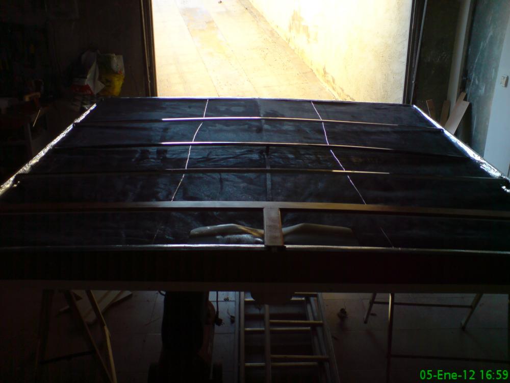

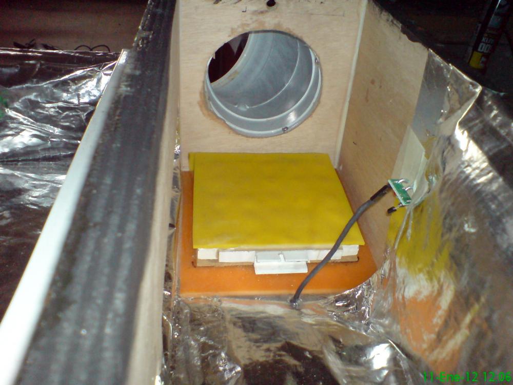

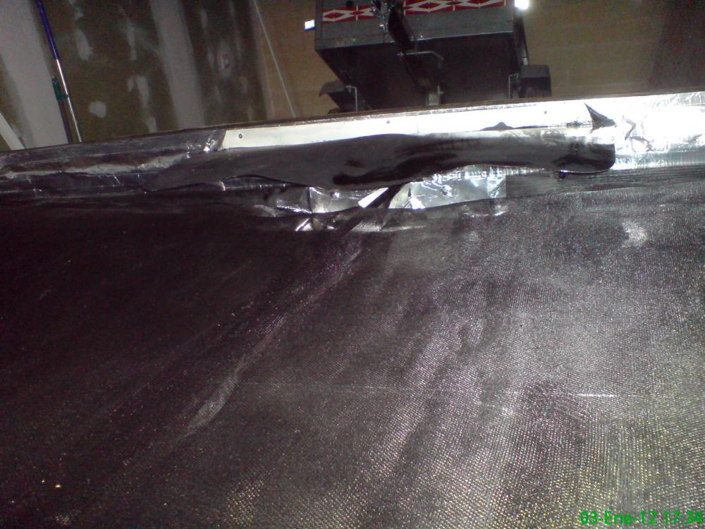

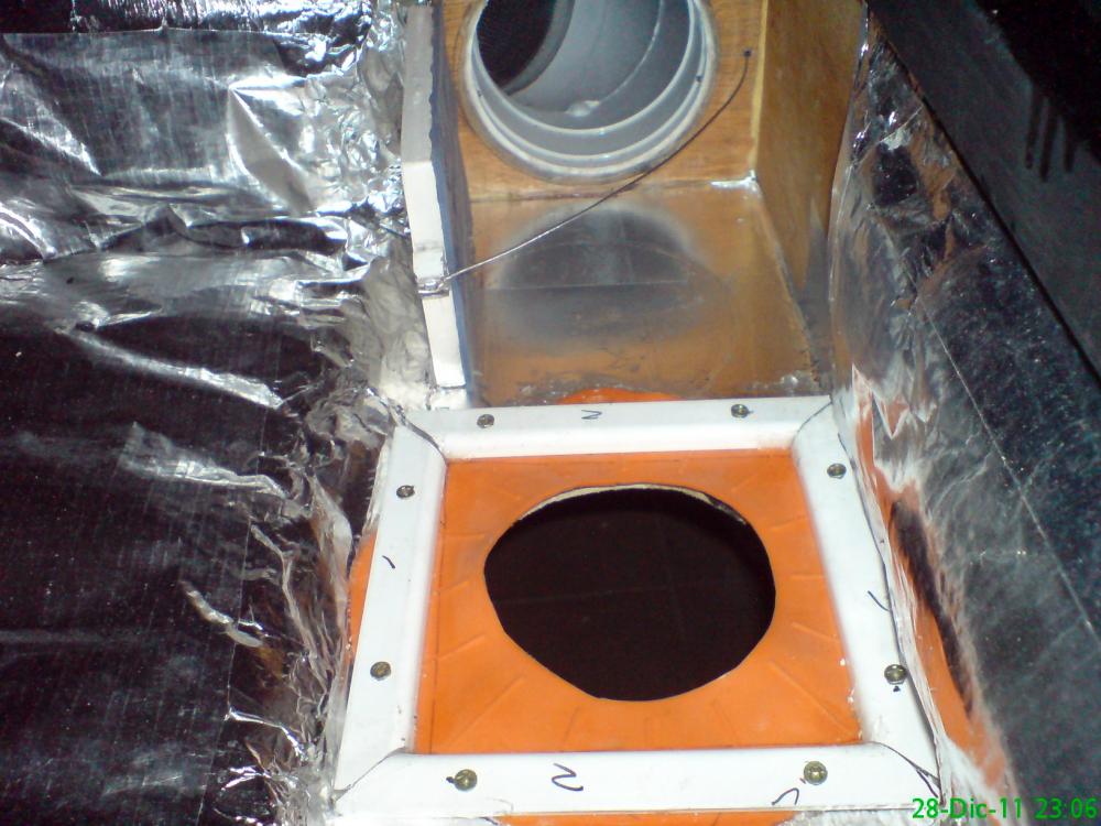

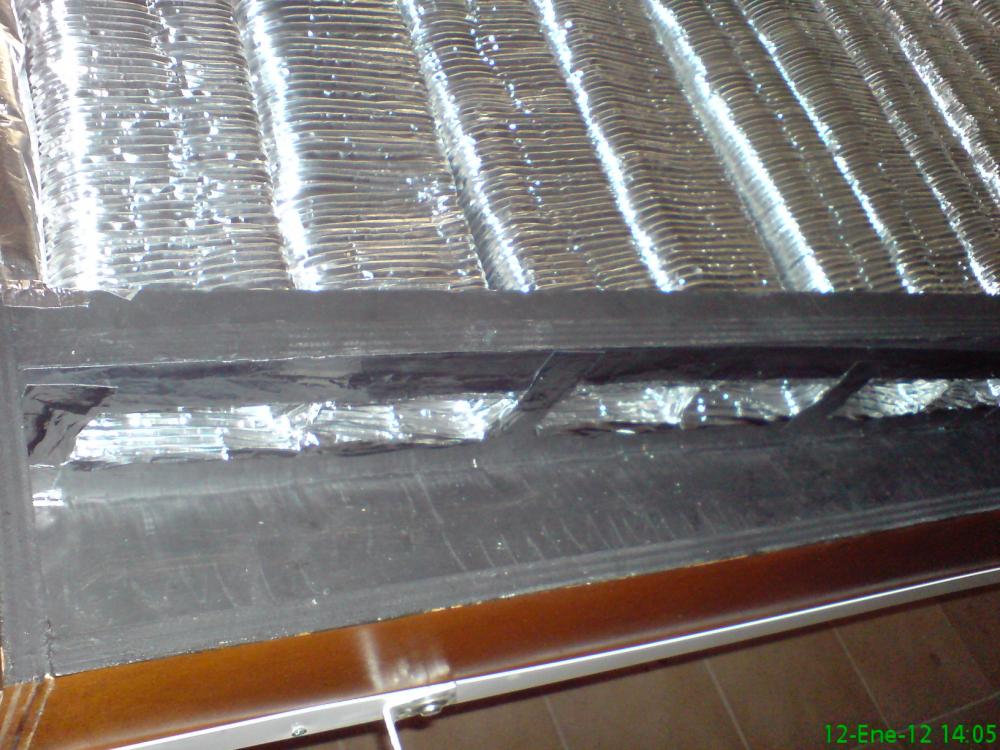

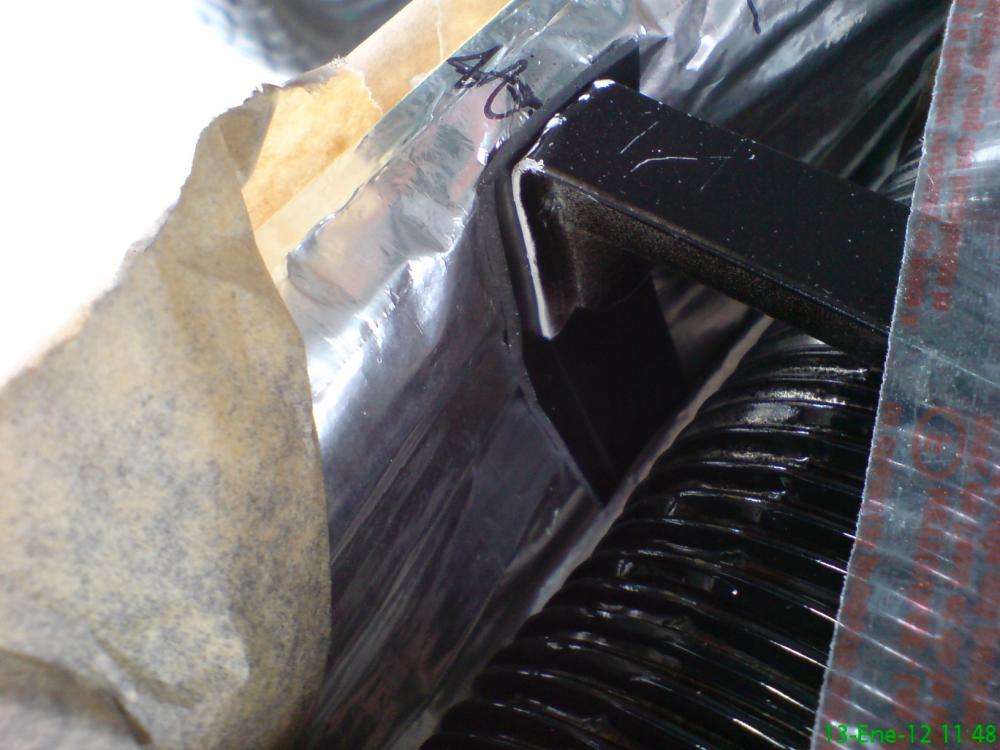

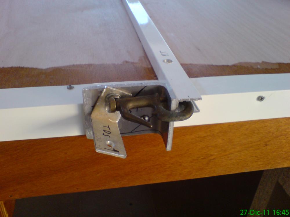

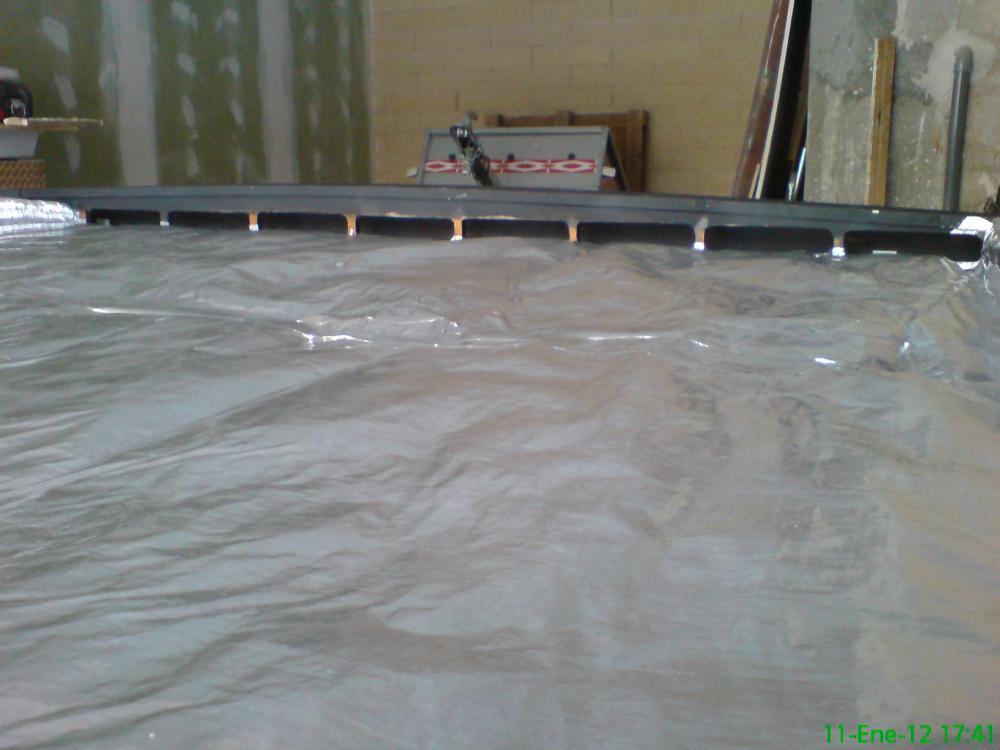

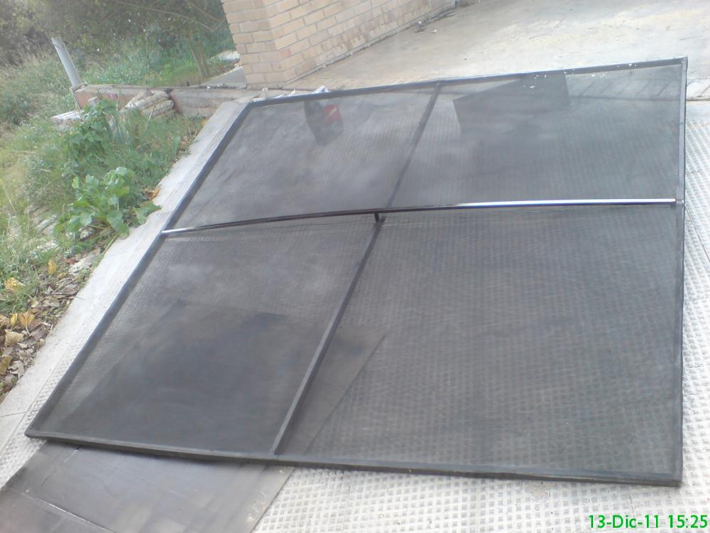

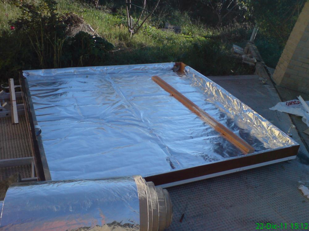

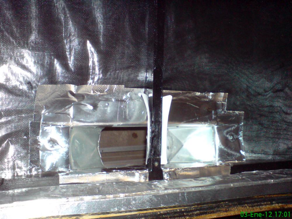

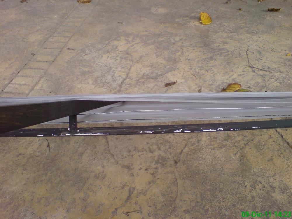

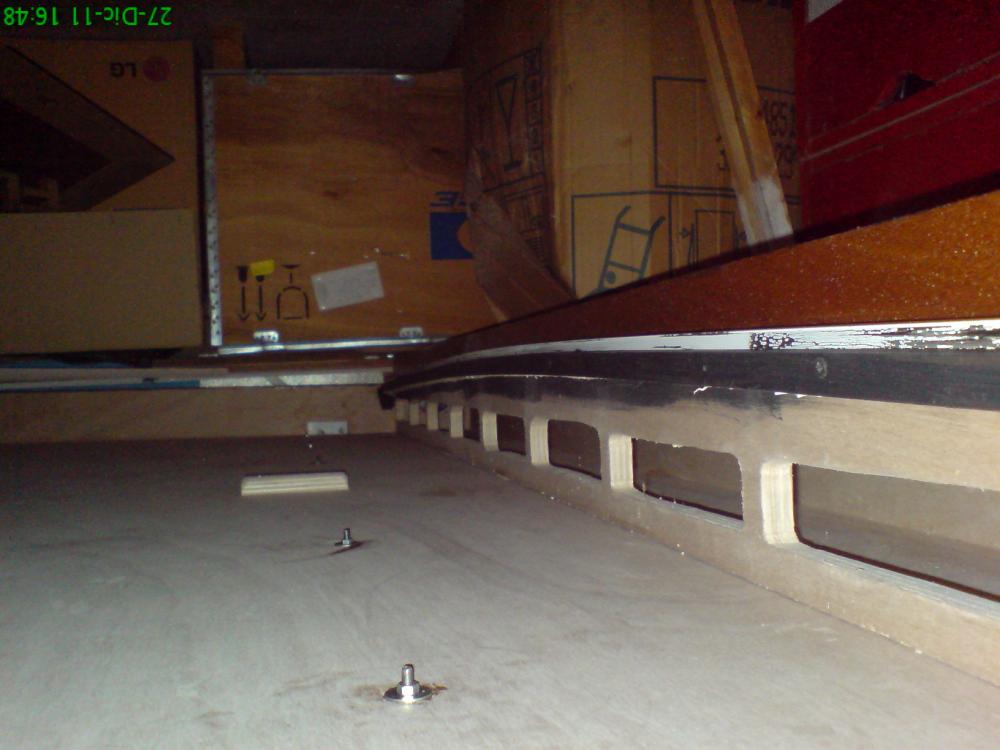

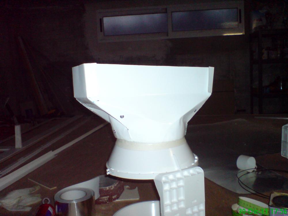

    Hola de nuevo. Os dejo aquí unas cuantas fotos del proceso de construcción, que sigue poco a poco, donde se pueden ver:
    -Detalles del Módulo de Rejilla con el aislante ya colocado. Para ello usé manta de fibra de vidrio de 5 cms que se comprime hasta menos de 1 y es mucho mas ligera que los paneles de lana de roca (aún así se va a poner en mas de 130 Kg) que va fijada con espuma de poliuretano y como no es muy compacta, también va sujeta por la cara de aluminio con un entramado de alambre finito para mantenerla en el sitio.
    -La mosquitera colocada en su bastidor con el refuerzo de T de aluminio para evitar deformación y formando arco para sujetar el policarbonato curvado hacia el exterior y ya pintada (usé hammerite para aluminio).
    -Detalle del deflector en V en la viga central del bastidor a la entrada del aire impulsado, para dirigirlo a los laterales del módulo . Luego hay otra donde se ve todo montado con un segundo deflector mayor que cubre todo el hueco de entrada y dirige el aire hacia la rejilla. Es un poco complicado, pero no he encontrado mejor medio para distribuir el aire por el módulo (son 2.50 mts de ancho) para que se remueva el aire por los laterales de la parte baja.
    - Acople de chapa de aluminio que he tenido que hacer (y me ha llevado lo suyo) para convertir la salida del ventilador de 15 cms de diámetro en un hueco rectangular de 30x8 cms.
    - Detalle de la salida del aire caliente hacia la casa y la compuerta para evacuar al exterior el calor en verano (aún no he encontrad o medio de tapar los módulos con comodidad y uno está a mas de 7 mts de alto)
    Y por último un detalle del Módulo de Tubos con el mamparo del colector de salida. cada agujero corresponde a 2 tubos de 12X5 de espiroflex. Este módulo va mas retrasado y no tengo espacio para trabajarlos simultáneamente, así que tendrá que esperar unos días.
    Y eso es todo por hoy, ya falta menos, colocarle el sensor de temperatura (y taparlo y colgarlo, claro).

    pedazo colectores
    Un detalle, si comprimes la fibra de vidrio o roca disminuyes su capacidad aislante y, por tanto, las pérdidas del panel. Lo ideal es no comprimirla o usar un material que aisle igual con menos espesor.
    Para Aicanduit, procura "amarrar" los paneles a la pared, no solo los cuelgues, porque el viento puede succionarlos y hacerlos volar o despegarlos de la pared.
    Venga, que todavía queda frío para probarlos.

    Hola colegas
    Va progresando la construcción, en estos días le he dado un empujón y ya se pueden ver resultados.
    El módulo de la rejilla ya está terminado a falta de colgar (cosa que haré al terminar el de los tubos para ponerlos el mismo día) pero en estos días nublados y todo daba gusto porque se notaba perfectamente la corriente de aire caliente a la salida del evacuador para el verano.
    Os paso unas fotos de los últimos pasos de este:
    (Foto MR fijacion aislante)
    Para dar rigidez a la estructura del bastidor que lleva la mosquitera he colocado un arco transversal en T de aluminio de 20X20 que ayuda además a mantener la curvatura del panel de policarbonato.
    Para dar rigidez a la caja en sentido transversal he colocado dos arcos mas de T de aluminio de 20X20 cogidos al cajón con tornillos y junta elástica para que absorba parte de las dilataciones.
    Como la superficie excede el máximo de las medidas del policarbonato (2.10 m) he intercalado una pieza de tablero marino de 20mm de espesor con acanaladuras en los cantos para insertar el policarbonato de 8 mm y lo he dividido en 2 ventanas, de esta manera se aprovecha mejor la plancha de policarbonato y doy rigidez a la cara expuesta. Aquí se aprecia mejor la forma del deflector de entrada.
    (Foto MR deflector y panel montado)
    Y el módulo terminado a falta de colgar
    (Foto MR final2)
    Para Soundmuller: La manta de vidrio tiene su espesor normal salvo en lugares puntuales de apoyo de los arcos en T en que se comprime por la presión o junto a los huecos para suavizar el paso del aire. Pero como todo tiene sus dos caras, esta posibilidad me ha sido útil porque en general he calculado todo con muy poca holgura y de haber sido mas rígida habría tenido problemas para meterlo todo.
    Para Aicanduit: Primero enhorabuena por los resultados, luego veo que has optado por extraer el aire que parece mas eficaz que soplar que es lo que yo voy a hacer, porque no encontré solución para proteger el ventilador en el caso de un corte de luz un día que haga sol. Como lo has solucionado tu?
    Por cierto yo le he metido el sensor DS18B20 que leí que funciona con Arduino, crees que este tendría el mismo problema que el que has sustituído? Es que yo tendré difícil el cambio una vez colgados en la pared.
    a va quedando menos....
    Miniaturas adjuntadas Miniaturas adjuntadas Calefacción solar por aire-mr-fijacion-aislante.jpg   Calefacción solar por aire-mr-deflect-panel-montado.jpg

    Ah! Entonces has optado por extraer el aire caliente por la parte baja! Pues también creo que eso te asegura no dañar el extractor. En mi caso he de conducir el aire a otras habitaciones y eso me obliga a ir por el falso techo, como no encontré un sistema de compuerta motorizada que se cerrara al sobrepasar la temperatura crítica, he optado por soplar el aire. A ver como resulta.
    Mientras tanto ya tengo bastante avanzado el módulo de los tubos, como veis tiene forma un poco distinta del anterior con el colector de salida (en mi caso en la parte alta) mas grande que el de entrada, pues lleva el aislante.
    En este módulo, al tener mas espacio en el colector de salida (superior) he podido dar una solución que en el otro módulo me impedía el bastidor que soporta la mosquitera y es que la misma tapa (tablero marino con ambas caras de lámina de silicona) tapa la evacuación de aire en invierno y abre la de entrada a casa mientras en verano abre la evacuación de aire al exterior y cierra la entrada a casa.
    En el módulo de la mosquitera, como el bastidor iba en diagonal a los laterales, estos van en aumento y la profundidad del cajón va de los 15 cms en la parte baja a los 18 en la parte alta.
    Ah, y un detalle: en ambos módulos las tapas superior e inferior del cajón crecen en el centro 3 cms mas para mantener el policarbonato arqueado y que absorba las dilataciones expandiéndose.
    En el módulo de los tubos la complicación mayor que he tenido ha sido el chafado de los tubos para pasar de 10cms sección redondo a 12 rectangular.
    Primero he extendido el espiroflex a su longitud un poco holgada (de 2.50 posibles lo dejé en 2.20) y una vez colocados Usando un rodillo y luego con un listón de 11X3 iba chafando las caras a medida que entraba en el tubo (8 minutos de tiempo por tubo... y son 18).
    Los tubos van encajados de dos en dos en huecos de 24X5 perforados en los mamparos que dan a ambos colectores, van sellados con silicona todo alrededor y luego con cinta de aluminio para tapar las pestañas de los tubos que se doblan sobre el mamparo (y con unos picos que pinchan como demonios).
    Aquí la cinta sobre la silicona... regular, aún después de limpiar con disolvente, pero a las partes rebeldes se les pone un pegotito de silicona y se acabó.
    Después de pegar el aislante con espuma de poliuretano y colocar los tubos, también lleva un entramado de alambre finito que sujetan los tubos para evitar descuelgues o movimientos.
    Luego se colocan 2 arcos de aluminio en T de 20X20 que apoyan en una placa de goma y fijados con tornillos a los laterales, para mantener la curvatura del policarbonato y dar rigidez a la caja en el sentido transversal.
    Cada arco lleva un par de agujeros por donde entra un alambre que en sentido longitudinal va fijado a los mamparos y evita que estos se deformen y los arcos se desplacen.
    Una vez colocado todo esto, se pintó con hammerite para aluminio (es satinada y aquí se notan los brillos, pero es lo que había) protegiendo en lo posible el aluminio del aislante para que siga reflejando la luz. Ahora está bajo techado reecibiendo el sol y aire para que seque bien la pintura y pierda un olor bastante penetrante en fresco.
    Y ahí estoy ahora, el lunes colocaremos el policarbonato que aquí es mucho mas sencillo pues no hay ranuras sino perfiles sea de madera o aluminio de 30X30 que lo sujetan por arriba contra los bordes laterales y los mamparos.
    En los cantos lleva burlete y silicona en ambas caras, pues no he querido perforarlo con tornillos por si le entra humedad.
    El anclaje a la pared y soporte del peso se hace con perfil de aluminio en U de 3mm que encaja en otro igual ya fijado en el muro (yo he optado por repartir el esfuerzo en 7 tornillos a lo largo del perfil de 2.40 m en pared y 2.60 m en módulo). Y solo para que no se desplace, lleva 4 ángulos de aluminio de 3 mm fijos a la pared.
    Para izarlos a su sitio, los detalles los teneis en la foto. Esto espero hacerlo en 2 o 3 días mas cuando estén listos los agujeros del muro.
    Eso es todo de momento. Salud que no falte!

    Bueno, vamos progresando, creo que lo mas duro ya está hecho.
    Ya están los dos módulos colocados en su sitio y no fue facil, debido al tamaño de los módulos, el espacio disponible para meter el aire caliente por el falso techo y el retorno de aire ambiente por encima del rodapié, estaba muy justo, si a esto se añade que los albañiles miden por dedos... Nos escontramos que el módulo superior (el de rejilla) hubo que bajarlo por dos veces para recortar los perfiles de anclaje, porque el alero del tejado tenía ¡Mas de 3 cms! de diferencia en altura del borde interior al exterior.
    El módulo inferior entró a la primera, aunque por la misma razón que el anterior he tenido que retocar los huecos de la pared y la longitud de los tubos de entrada y salida de aire.
    AL final no me han salido tan pesados como había previsto y se han quedado por los 120 Kgs (no es poco para mover entre dos).

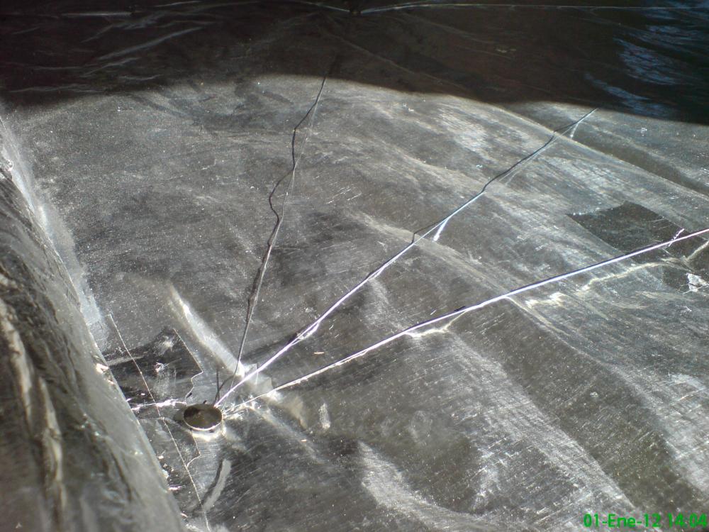

    En cuanto al rendimiento, no puedo decir nada porque aún no he conectado los estractores y funcionan en termosifón, ahora que tiran calor a base de bien, puse un termómetro cerca de la salida del módulo de rejilla sin haber conectado el tubo de entrada a la casa y en cosa de un minuto alcanzó el máximo de 50º
    La pega que noto de momento es que a pesar de haber pasado mas de una semana a la intemperie, huele la pintura (incluso del módulo de los tubos que se supone son estancos y solo van pintados por fuera) espero que en pocos días se hornee lo suficiente y se estabilice.
    Lo que aún tengo crudo es el tema del control de los estractores, necesito termostatos con 2 entradas de sonda digital y 2 relés de salida para las dos velocidades de los estractores y no hay manera de encontrarlos.
    Seguimos...
