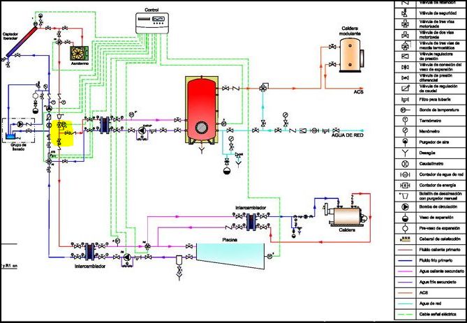

Tengo una instalación para cubrir demanda de ACS+piscina. Estoy analizando este esquema y me gustaria vuestra opinion.
En principio este esquema está basado en una valvula de 3 vias que dirige o bien todo el caudal a ACS o bien a Piscina. Válvulas de 3 vias figuran en el esquema, pero mi pregunta es si no deberia ir una en la zona que he marcado en amarillo??
También no acabo de entender la función de la valvula de 3 vias que situan en la tuberia de union de las dos salidas de los intercambiadores.
Muchas gracias.

hola, david, creo que la válvula que comentas la tienes instalada en el retorno por ser la parte más fría, justo antes de la bomba. la salida de la válvula de tres vias es siempre la salida hacia la bomba(AB), y toma el líquido bien del intercambiador de acs(A), o bien del intercambiador de la piscina (B).

Creo que no hace falta poner otra vàlvula en la parte marcada de amarillo ya que tienes una en el retorno que ya te deriva el caudal hacia el acumulador o hacia la piscina.
La otra válvula que comentas creo que es por si el agua que proviene de los paneles no esta suficientemente caliente para la piscina se recalienta mediante el intercambiador de la caldera y si esta suficientemente caliente se deriva directamenta hacia la piscina.

Pero entonces, si la vàlvula de 3 vias está en el retorno, en la impulsión el fluido que recorrido hace? como elijo por que intercambiador quiero que pase?

En mi opinión la válvula de tres vías debería instalarse en la ida (tubería con agua caliente proveniente de los captadores) para poder distribuir adecuadamente al intercambiador de ACs o al de la piscina. Adicionalmente, deberías instalar una válvula de retención donde se unen los retornos de ACS y piscina, concretamente en el retorno de la piscina, para evitar que el agua intercambiada para ACS circulara en sentido erróneo hacia el intercambiador de la piscina en vez de hacia los captadores de nuevo.

evidentemente hay una motorizada en la ida controlado por el td, si esta valvula cierra la del retorno no servira de nada pues cerrara la ida de el intercambiador de acs i el de la piscina, por lo tanto estuy de acuerdo con albert85, valvula de tres vias en la ida y antirretorno en el mismo.

Si no entra fluido no puede salir. La válvula de tres vías al cortar el circuito trabaja con uno o el otro. A mi entender funcionará correctamente, aunque la única válvula antiretorno que colocaría yo sería la de la bomba, las demás me sobran.

Lo que sí veo, y disculpad, es que la válvula de 3 vías del intercambiador de caldera está mal puesta, pero la de tres del circuito solar está bien.
Por cierto danigolo, la caldera de ACS está en serie con el solar, por lo tanto dudo que le afecte. Otra cosa es la válvula esta de la caldera de piscina, eso se debería corregir, sino cuando calientes con caldera sigues mandando al intercambiador del solar, lo cual me parece una tontería.
