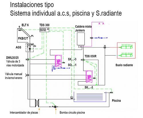

    Estimados:
    Hace algún tiempo que leo con interés los diferentes temas que se plantean y sus soluciones.
    Quisiera tener una opinión vuestra para el siguiente:
    He instalado un sistema solar con 10 placas planas que suministran ACS a una vivienda y apoyan la calefacción por piso de la misma. Hasta ahí todo bien, sin embargo también he colocado un intercambiador externo para calentar la piscina de 4x6, la que absorbe el remanente de energía durante el verano.
    El problema:
    el intercambiador hacia la piscina se calienta en la entrada sola muy bien y a la salida del primario no tengo temperatura, lo que supone una transferencia óptima. En el secundario la salida caliente obtiene una temperatura similar a la de la entrada solar y está muy bien, pero... el caudal de la bomba de la piscina es tan grande que se hace imperceptible el aporte al acoplar la cañería del intercambiador a la cañería de la piscina.
    y si bajo el caudal de la bomba de la piscina extrangulándolo para enviar más caLIENTE el agua, por los jets no tengo caudal.
    ¿existe solución?
    agradecido de antemano.
    Pdta. Adjunto mi esquema...

    ¿El problema es que no se te calienta la piscina?
    ... pensaba que lo que buscabas era disipar el calor sobrante de los captadores, no calentar la picina ...
    Si lo que buscas es calentar la picina, tendrías que dimensionar una instalación para tal fin.
    En cuanto al esquema de principio lo veo correcto, aunque falta una bomba para el suelo.

    Es muy correcta tu observacion, pero con la cantidad de paneles (10) se debiera calentar la piscina. o no? tengo una Tº de entrada al intercambiador en estos días de 70ºC casi todo el día.

    Bueno, supongo que habría que hacer un cálculo exhaustivo. Con todas las variables que entran en juego.
    El esquema es correcto, si no se te calienta la piscina es porqué no hay suficiente calor sobrante.
    yo he hecho el cálculo grosso modo, para barcelona (españa) (solamente piscina) y con 10 capadores, en septiembre tengo la picina a 27ºC. Ahora bien, no sé cuáles son las condiciones en tu zona, los captadores que utilizas, el comsumo de ACS, etc...

    Xavi, agradezco mucho tu comentario y creo que mi problema lo puedo resumir gracias a tu observación en el intercambiador para la piscina.
    ¿si no tengo un caudal en el secundario equivalente al del primario? (mucho mayor, por la bomba potente de la piscina) ¿puedo solucionar eso? la bomba de la piscina creo que es intocable, pero hay circuito alguno para esa solucion?

    Si bajas el caudal del secundario obtendrás mayor temperatura en la salida, pero la potencia que entregues será la misma, o sea, que conseguirás la misma temperatura en la piscina con los dos métodos.
    Si lo quieres no obstante llevar a cabo, bastaría con hacer un by-pass con una válvula de equilibrado para que solamente te llegue al intercambiador el caudal que elijas.
    esta bomba de piscina, ¿está dimensionada para trabajar con el intercambiador solamente, o la utilizas para otros fines (depuración, etc)?

    Prueba colocar otra bomba de circulacion con caudal proporcional con de intercambiador ,la entrada sacala delante de la bomba de la depuradora.

    Efectivamente Xavi la bomba no fue pensada en ningún momento para usarse en un sistema solar, más bien se aprovechó la circulación de esta hacia la pìscina y se pasó el intercambiador en medio del recorrido.(segúnesquema que subí) Creo que si colocara una bomba adicional sólo para capturar la mayor cantidad de energía desde el intercambiador ajustando de forma precisa el caudal por el secundario sería muy correcto pero no es el objetivo final la piscina, sino que el ACS y la calefacción. Sólo quería saber si podía con poco ingenio mejorar lo que había...
