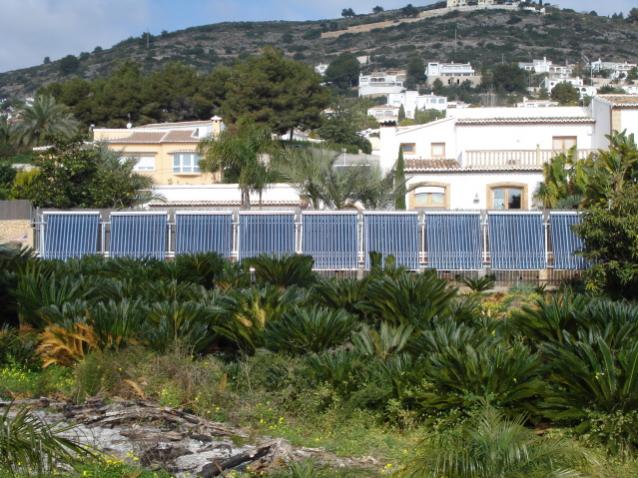

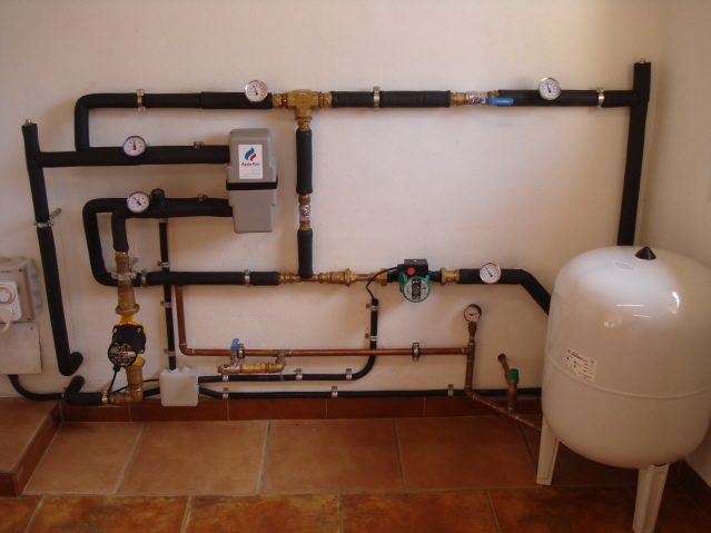

    Voy a poner algunas fotos de una instalación que he montado hace 2 años.
    9 paneles de tubo vacio "heat pipe" Sunda seido 5-16 "curvos" para S.R
    1 panel independiente de las mismas caracteristicas para A.C.S
    1 bomba de calor aire-agua para el apoyo S.R.
    El solar va directo al suelo radiante.
    Durante todo este tiempo, todo a funcionado como lo previsto.
    Tengo en marcha otra instalación mismas caracteristicas, pero la bomba es
    geotermica agua-agua.
    Miniaturas adjuntadas Miniaturas adjuntadas Solar directo al suelo radiante.-dsc01205.jpg   Solar directo al suelo radiante.-dsc01211.jpg

    es muy interesante, y si lo sigues montando, es porque funciona; ahora bien, tengo unas dudas sobre la instalación de las fotos
    - eso parece levante, me equivoco? no es más recomendable (o barato) los colectores planos que los de tubo de vacio en climas que no son tan frios? si no es levante, obviamos esta pregunta, por listillo de mi
    - El tema de no tener acumulador de inercia(estratificado o no), cómo afecta al rendimiento ? me refiero, el suelo en sí mismo (mortero ) acumula calor tras la puesta del sol y sigue funcionando durante la tarde noche?
    - Por último, hablas de 9 acumuladores, cuál es la superficie real a calefactar?
    Gracias :-)

    Si es levante, yo opino que mejor colectores planos (muchas razones que todos los profesionales del sector sabemos),
    La instalación que he puesto de ejemplo está hecha por una ingenieria alemana y yo soy el instalador(subcontratado).
    La superfiecie a calefactar es de 250m².
    El hormigón tiene memoria y por la noche sigue "tirando".

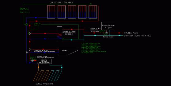

    Vita101
    No se si tu ultimo mensaje es como contestación al mío, si no es así perdona, y si lo es te cuento.
    Mi instalación funciona de la siguiente manera.
    Si hay E.S.
    El agua caliente que generan los P.S. va bien al serpentín inferior (intercambiador) de un acumulador.
    Si hay demanda de calefacción, se para la bomba del serpentín inferior y entra en funcionamiento otra bomba de impulsión que envía el agua caliente a un intercambiador de placas y de hay al S.R., a través de una válvula mezcladora o al serpentín superior (intercambiador) del acumulador que es el que proporciona el A.C.S. cuando no hay E.S., con prioridad a este ultimo.
    Si no hay E.S.
    La caldera se encarga de suministra el agua caliente que va al S.R. a través de la mezcladora o al serpentín superior del acumulador, dando siempre prioridad a este ultimo por que, como he dicho antes, es el que proporciona el A.C.S. cuando no hay E.S.

    hola buenas, estoy un poco flipao con todo esto del suelo radiante directo al circuito primario y las placas solare con tubos de vacio.
    vayamos por partes,el suelo radiante solo necesita para funcionar 35 grados, que por otro lado es la ideal para no tener problemas de pesadez de piernas o varices.
    los colectores de vacio solo seran necesarios si la temperatura de acumulacion tiene que ser muy muy muy alta, porque sino ya tienes los colectores de superficie selectiva que son mucho mas economicos.
    si quieres que el SR funcione crrectamente necesitaras un acumulador con valvula de tres vias i una termostatica mezcladora ,
    por otro lado si conectas una bomba de calor al sistema, el acumulador te servira para poder tener el agua siempre a la temperatura adecuada, unos 55 grados, que por otro lado es que como max. dependiendo de marca i modelo la que aportara la bomba de calor.
    mi consejo como instalador i que estoy en una zona de Girona fria es que no te compliques i realices este tipo de instalacion, no digo que no pueda funcionr pero yo no lo haria, en mi empresa llevamos mas de 20 años realizando ins. de SR i hasta ahora problemas cero.
    atte antoni

    Hola:
    Referente a la discusion de volcar directamente de las placas al S.R. he de decir que es una solucion optima en muchos casos, pero tengo un par de dudas en las que quizas me puedas ayudar:
    1.- Al ser el hormigon el acumulador de inercia termica ¿seria interesante no poner aislante bajo los tubos del S.R. de la 1ª planta? ya que asi habria mas masa termica que puede acumular (todo el grosor del forjado de hormigon) y si se va algo de calor hacia abajo viene bien para la planta baja (que tambien hay que calefactar).
    ¿afectaria negativamente en algun modo ese calor al forjado de hormigon de la 1ª planta?
    2.- Para 5 captadores dedicados a S.R: ¿habria problema en llevar el fluido directo de los captadores a los tubos del S.R. sin intercambiador de placas? osea, que habria un macro-circuito primario con mas de 100 litros de circulacion cerrada (protecciones y valvula termostatica mezcladora incluidos)
    Tratandose de una instalacion en Malaga (donde no hay heladas) ¿que fluido seria recomendable para el circuito?:
    ? disolucion de propilenglicol como recomienda el fabricante de placas (seria muy caro 100 litros) (¿daño al S.R.?)
    ? agua de la red (¿problemas de calcificacion o corrosion de captadores?)
    ? agua destilada
    ? otra cosa
    ¿Que bomba habria que poner para mover todo el circuito?
    En caso de ser indispensable un intercambiador de placas ¿cual me recomendarias para estas caracteristicas?
    -Solar: 5 captadores planos selectivos de cromo: 11,25 m2 captacion total.
    -Suelo Radiante: 8 circuitos con 107 m2 de tubos PEX o PB (+ó- 100 litros de fluido en tubos de 16mm)
    Podeis escribirme a [email protected] (voy a intentar colgar el plano del diseño en el foro).

    Como dije coloco el esquema del diseño por si os puede servir y para que lo comenteis y busqueis los fallos.
    ¿Que centralita de control me recomendais? basta con dos entradas (sensor temp captadores y sensor temp acumulador) y dos salidas (bomba y valvula de tres vias motorizada?
    Salu2
    P.D.: El diseño de este proyecto lo he subido en .GIF (recomendado, esta dentro del .ZIP) y en .PDF, el .JPG es una conversion que hace directamente el foro y no se ve nada.

    Segun el esquemas la calefacción sólo va con energía solar, ¿que harás cuando no sea suficiente?
    ¿No controlas la temperatura de impolsión del suelo radiante?
    ¿Estás poniendo el anticongelante en el SR? No es barato, no es para siempre así que encareces los mantenimientos.
