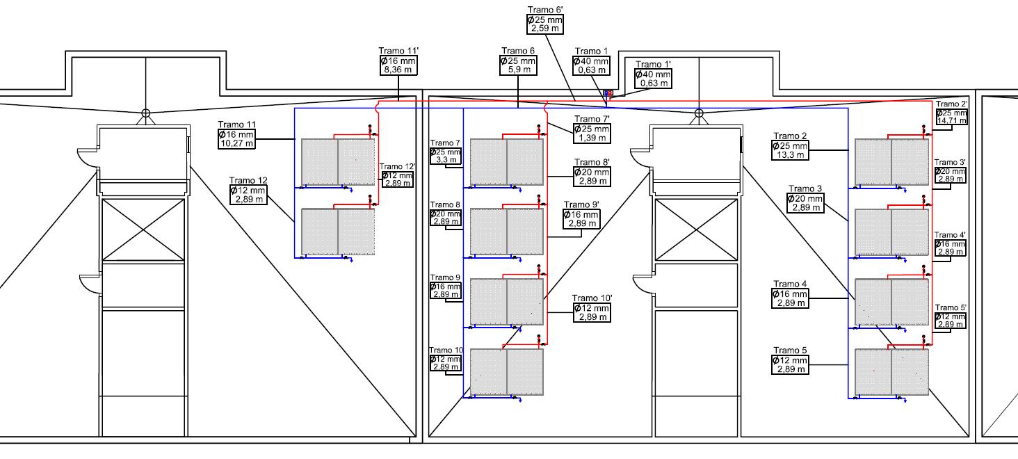

Buenos días,
La configuración que tengo es de 20 colectores solares en paralelo. Son 10 grupos de 2 colectores solares. He subido un archivo .jpg para que podaís ver como están agrupados los colectores. Tambien he identificado los tramos y el diámetro de los tubos. La verdad que el espacio que tengo es reducido y he tenido que colocarlos de esa forma debido a perdidas por sombreado.
Me gustaria vuestra opinion:
- ¿Se mantiene el retono invertido con esta configuracion?
Lo pregunto porque las longitudes de los tramos no son las mismas entre grupos de colectores. Tambien voy cambiando de diametro segun el caudal que llega a los grupos de colectores solares termicos.
El caudal de cada colector es de 150 l/h.
-La verdad es que tampo he conseguido un catálogo para tubos de PVC en donde pueda ver el diametro nominal y el espesor de los conductos de 12 mm y 16 mm. Creo que esos diámetros estan normalizados pero no tengo informacion para ver su diametro interior, diametro exterior, espesor... ¿Alguien me puede ayudar con esto?
Gracias a todos y espero que este Post aparte de ayudarme a mi, aclare algunas dudas que hay por ahi con el dichoso retorno invertido.

Re: Agrupación de 20 colectores¿Retorno invertido?
Yo aqui el retorno invertido lo haría únicamente en los colectores de cada batería. Para equilibrar las tres baterías lo haría con válvulas de quilibrado dinámico. Con éstas fuerzo un caudal en cada batería y a partir de ahí retorno invertido hasta llegar a cada 2 placas.
Gracias por responder. La verdad que no veo muy claro lo que quieres decir. ¿ a que te refieres con solo hacer el retorno invertido de las baterias? ¿ como se hace eso? ¿cambiando el recorrido de los conductos?¿el diametro?
Tampoco tengo claro lo que es retorno invertido. Disculpa pero esas valvulas de equilibrado estan por ahi catalogadas (para saber su perdida de carga)? ¿ en donde las pondrias y como afecta eso al retorno invertido?
El tema de los conductos de PVC de 16 mm y 12 mm ,¿hay algun catalogo para consultar diametros interiores y exteriores?
Hola Parapa y Paco,
El tema del retorno invertido lo tengo un poco complicado porque la azotea como puedes ver me limita el espacio a ponerlos de esa forma.
Lo importante que es,
¿que cada grupo de 2 colectores solares termicos tenga el mismo diametro de tuberia y la misma longitud? ¿o deberia olvidarme de todo y poner valvulas de equilibrado?
Gracias de nuevo
Resta diez milímetreos a cada una de los diámetros que tienes en el plano.
A tu pregunta, te digo que es de lógica intentar en todo lo posible que todos los colectores trabajen en las mismas condiciones.
Voy a cambiar la forma de los tubos. Tengo pensado que cada grupo de 2 colectores tenga la misma distancia que los otros grupos, asi como el mismo diámetro. Como mis colectores solares tienen un caudal de 150 l/h y voy a usar una velocidad de 1 m/s tenia pensado usar tubos de 12 mm de cobre que por cierto no se si existen.
Voy a quitar eso de ir de mayor diametro a menor con los tubos y ponerlos todos iguales.
Gracias de nuevo
Al final he cambiado la redistribucion de colectores solares termicos aunmentando el numero apra que, como me comentabas, fuesen grupos homogeneos. Esto es posible porque elegí ( tambien como me dijistes jejje) que mirase otro tipo de colectores que el área fuese menor, de forma que al final me cuadrase todo lo mas homogeneo. Esto creo yo que es el principio del retorno invertido que el fuido que entra en la bateria sea el ultimo en salir. Tambien que todos los tramos sean lo mas homogeneos.
Ese archivo que pusistes del retorno invertido esta bastante bien, aunque con los post que me habias contestado anteriormente dle otro tema creo tenerlo claro.
Esta noche con el autocad terminare de dibujar la azotea y te pasare el plano en pdf para ver q te parece. La verdad que parece que la cosa va saliendo bien jejej
