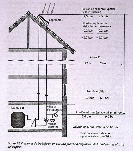

- 24/11/2008, 14:27 #19
Miembro del foro
- mar 2008
- Madrid
- 62
Re: ALTURA MANOMETRICA DEL CIRCUITO PRIMARIO MUY ELEVADA
Adjunto un gráfico que explica muy claramente las presiones en el circuito primario (el caso concreto es colectores en tejado y equipo acumulador en el sotano). Es importante tenerlas en cuenta por diversos motivos:
- Saber qué presiones y en qué puntos de la instalación tendrán que soportar los elementos, para instalar accesorios que puedan trabajar a esa presión. Se suelen utilizar componentes con una presión nominal de hasta 10 bar (aunque en algunos casos se utilizan sólo de 6 bar)
-Hay que asegurarse de que la presión en el punto más alto de la instalación sea superior a la atmosférica, para evitar la entrada de aire en el circuito. Además la presión debe ser lo suficientemente elevada para evitar la evaporización al trabajar bajo temperaturas máximas. Por ejemplo, en una instalación bajo flujo (low flow) que opere a un valor límite de temperaturas de 130 a 140ºC es necesario elejir una presión algo más elevada para evitar la evaporación. Pero por otro lado, es importante que en el estado de estancamiento se permita la evaporación a temperaturas no demasiado elevadas para limitar la carga térmica a que están sometidos los componentes y el fluido de trabajo. Esto significa que la presión no debe elegirse con un valor más alto de lo necesario.
- En estado frío del campo de captadores, por tanto, se suele escoger una presión superior a la atmosférica, entre casi cero a tres bares. Esta elección también depende DE LA PRESIÓN ESTÍTICA entre los captadores y los componentes en el punto inferior de la instalación.
Respecto al dimensionado de la bomba, en mi opinión, en un circuito cerrado, creo que la altura manométrica podríamos considerarla la presión de aspiración, que evidentemente va a favor del trabajo de la bomba, mientras que el trabajo real de la bomba se realiza en la impulsión, por tanto se compensa, la altura que debe vencer la bomba en la impulsión, positiva, se ve compensada por la altura desde la que "cae" el liquido solar, negativa (por decirlo de alguna forma) Por tanto en mi opinión, no es necesario considerar la altura manométrica para el cálculo de la bomba en un circuito cerrado con una presión predeterminada
De todos modos me he encontrado con opiniones contradictorias, en unos caso sí se considera la presión debida a la altura manométrica y en otros no.
Estos datos que pongo a continuación, los he visto en un libro de bombas hidráulicas, aquí sí tienen en cuenta la altura manométrica:
Cálculo de las bombas
- El cálculo de las bombas se hará en función del caudal y de las presiones de arranque y parada de la/s bomba/s (mínima y máxima respectivamente), siempre que no se instalen bombas de caudal variable. En este segundo caso la presión será función del caudal solicitado en cada momento y siempre constante.
- El número de bombas a instalar en el caso de un grupo de tipo convencional, excluyendo las de reserva, se determinará en función del caudal total del grupo. Se dispondrán dos bombas para caudales de hasta 10 dm3/s, tres para caudales de hasta 30 dm3/s y 4 para más de 30 dm3/s.
- El caudal de las bombas será el máximo simultáneo de la instalación o caudal punta y vendrá fijado por el uso y necesidades de la instalación.
- La presión mínima o de arranque (Pb) será el resultado de sumar la altura geométrica de aspiración (Ha), la altura geométrica (Hg), la pérdida de carga del circuito (Pc) y la presión residual en el grifo, llave o fluxor (Pr).
Lo que está claro es que SI hay que tener en cuenta la altura manométrica para el cálculo del vaso de expansión, esto no creo que tenga discusión.
