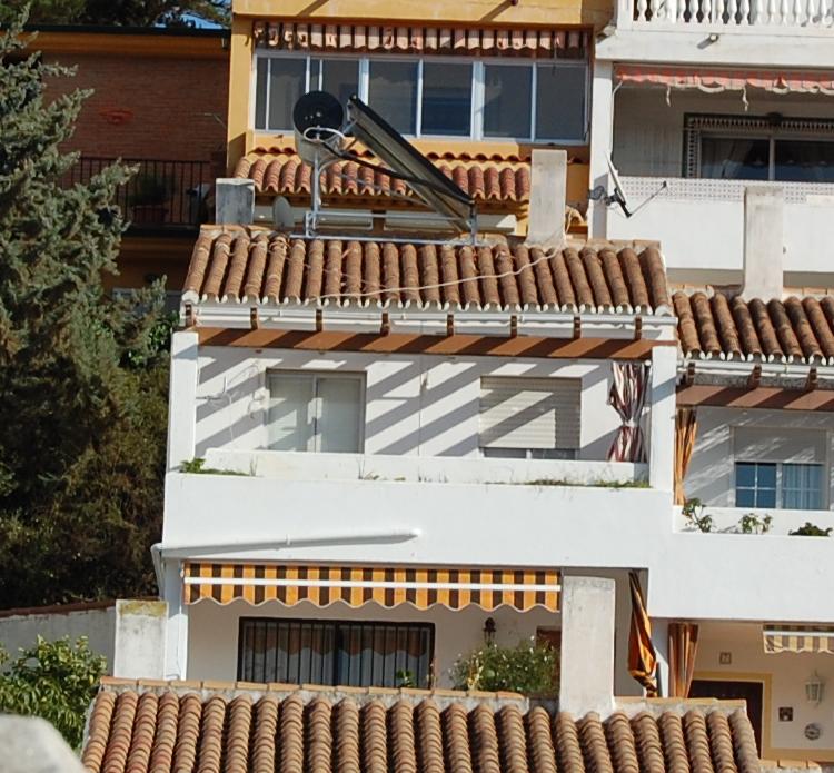

Esta es mi instalación ¿me podéis decir de que tipo es?

Hay una cosa en la foto que muestras , si la orientacion es Sur (supongo) , me parece que en invierno vas a tener inconvenientes con las casas que están a tu derecha (aunque no se aprecia la altura total ) . ¿ Has comprobado en esta época a que hora le empieza a dar el sol a las placas ? .
PD- Por cierto , ¿la hora de la foto es correcta? , por las sombras parecen ser allá por las 16 h , o está mal orientado.

Hola: Te aclaro: 1.-Las placas efectivamente, según veo, están orientadas al Sur ya que es la misma orientación que tiene la antena parabolica que está delante y que hubo que un familiar tuvo que buscar el sur real ya que tiene motor y es necesario para captar bien los satelites. 2.-Mi casa está en una Urbanización de adosados situados de forma escalonada o en bancales y existen distintas alturas entre las de mi fila y las que están más arriba, mas abajo y a la derecha de la foto (a mi izquierda). 3.-El edificio que está a la izquierda de la foto, a la derecha de mi casa, está situado al norte y no me afecta para el sol. 4.-El sol asoma al amanecer por detrás de las casas que tengo encima y sobre las 10 de la mañana o quizas algo después está dando en las placas y ya está dando todo el día hasta que se pone en el horizonte, , y la temperatura que está alcanzando el termometro/termostato oscila entre los 38/55º según haya estado el día de nublado o con mucho sol. Por las mañanas a primera hora suele estar el termostato a 23/30º . 5-Por ultimo, las fotos están tomadas con una camara réflex desde pie de calle a una distancia de unos 80/100 metros y es posible que fuese por la tarde porque las hizo un familiar. Saludos

Mi opinión es que tenian que haber metido en la carcel al instalador y al dueño de la casa por haber permitido tamaña barbaridad estetica.
Vamos a conseguir que llegue el día en que los ayuntamientos se metan contra este tipo de instalaciones y nos veamos obligados a presentar un proyecto para su aprobación antes de poder instalar y cuando eso llegue nos lamentaremos amargamente.
Es seguro que en el caso que nos ocupa se podría haber hecho la instalación de otra forma mucho mas estetica, evidentemente no mediante un equipo compacto y si no hubiese sido posible, pues a joderse con gas o electricidad, antes que permitir semejante pegote en la fachada de la casa.Saludos
