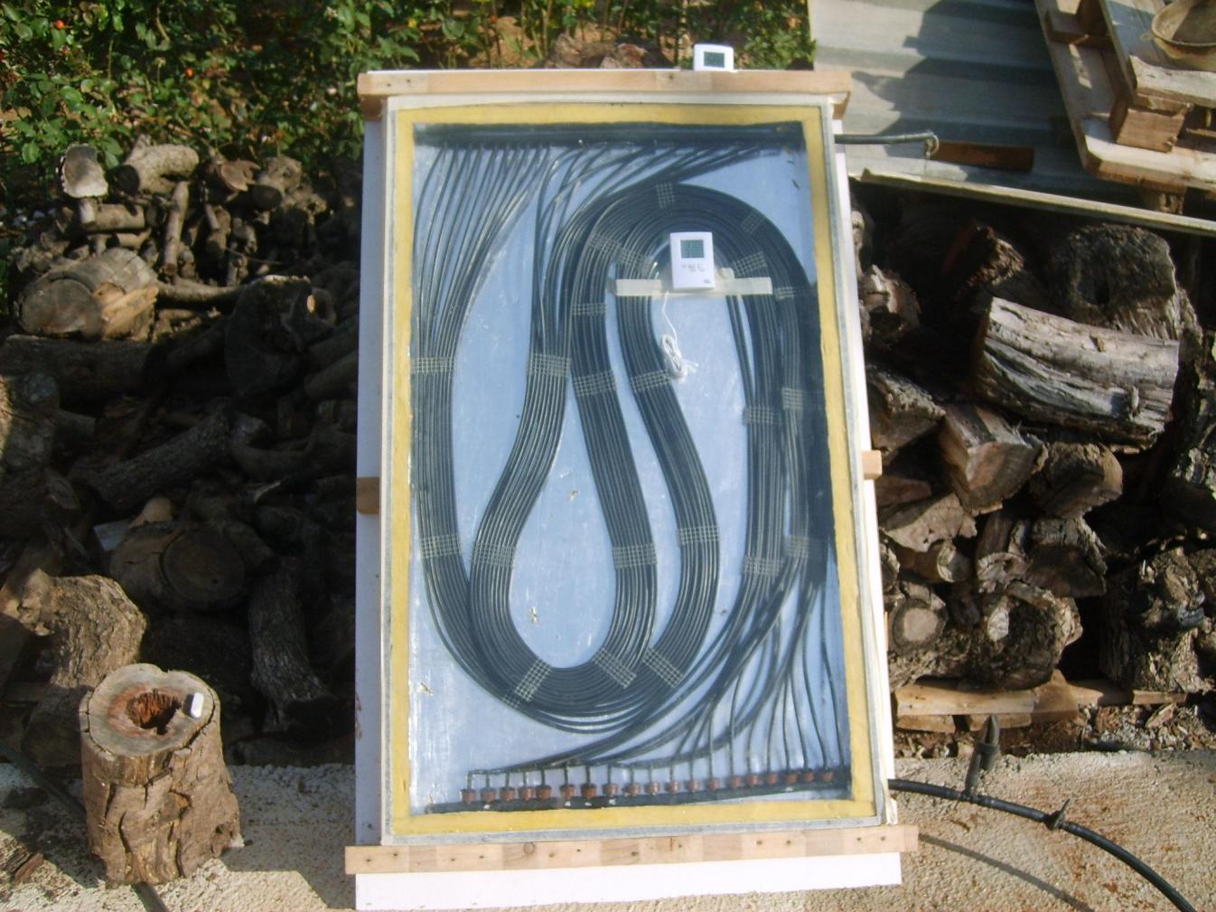

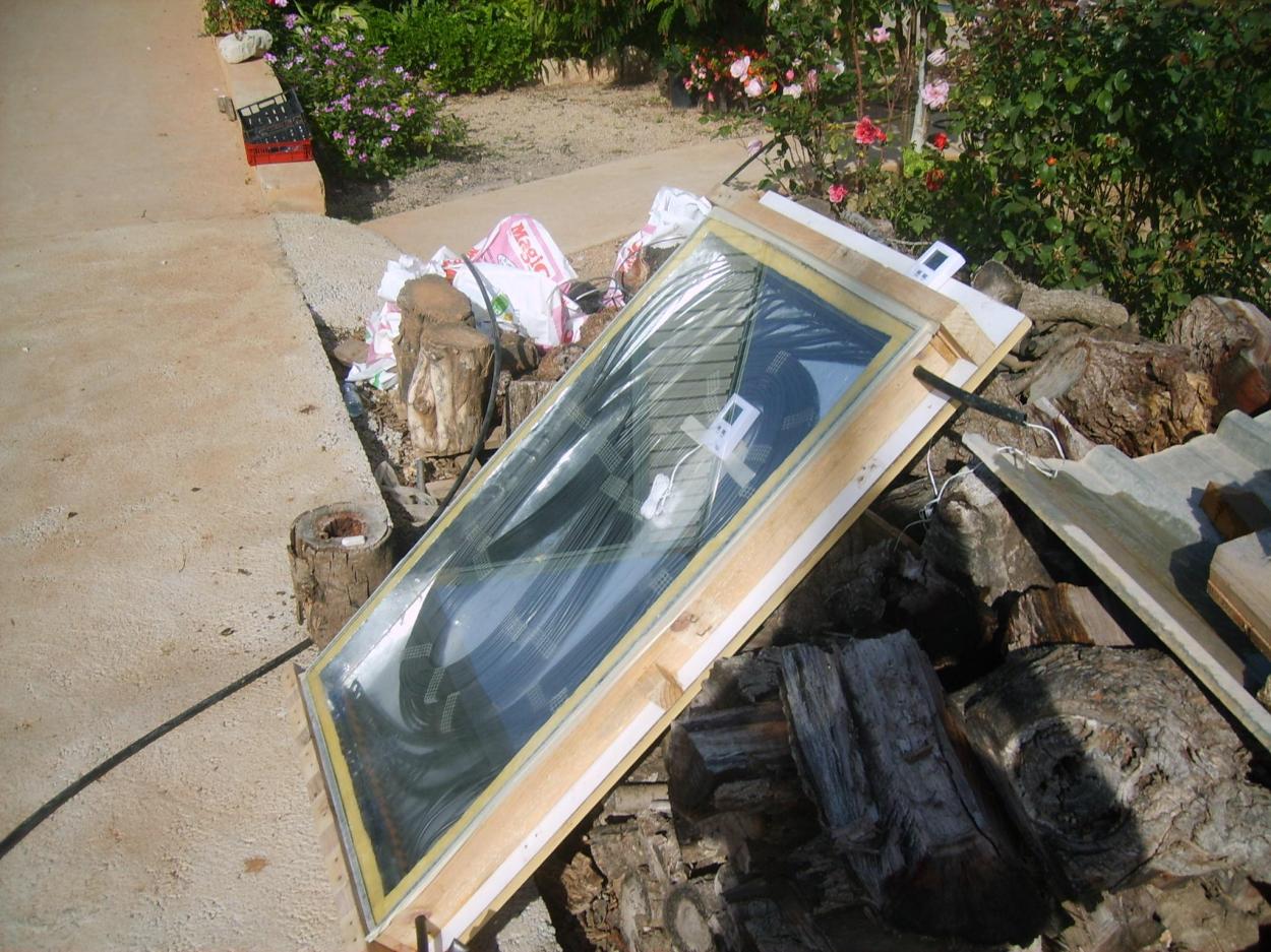

    Buenas a todos, y perdon por el retraso, pues siempre voy muy liado..
    Me tranquiliza un poco la respuesta de Conchuo sobre la legionela, pero aun asi, prefiero ser prudente, (si me decis vuetro correo os mandaria algun pdf sobre legionela interesante..)
    Ahora Lobodemar te cuento un poco como lo hice todo..

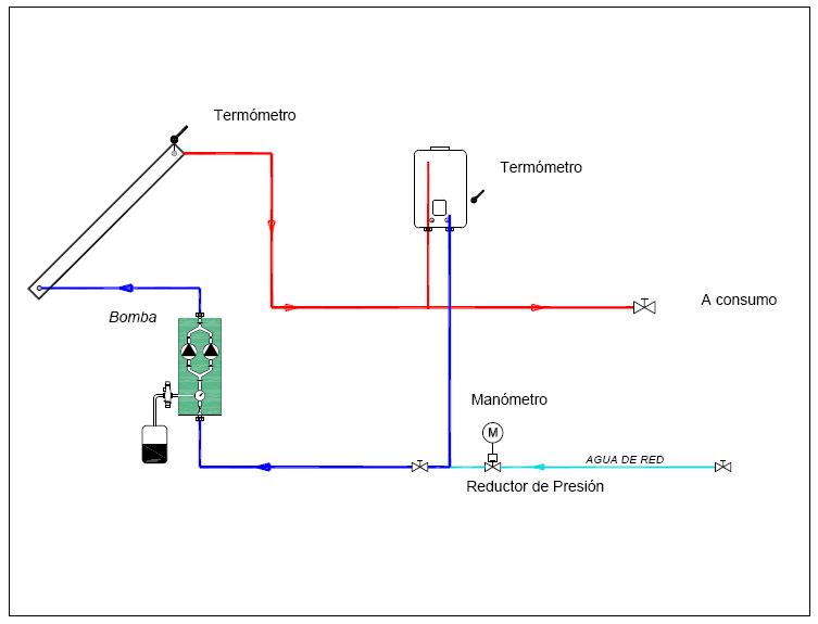

    aqui os adjunto una foto del colector (que no fue la definitiva) y un esquemita de la instalacion, muy resumido.
    En cuanto al esquema os comento como lo hice, si alquien tiene una mejor propuesta que me la diga porfavor.. (ved la foto esquema)
    - Si la llave de consumo (ducha) esta abierta:
    El agua va desde la parte mas alta del deposito (agua mas caliente) hasta consumo, empujada por el agua de red, que entrara por la parte baja del depósito. (el agua no circula por la placa en teoria).
    - Si la llave de consumo esta cerrada (ducha cerrada)
    El circuito digamos que se "cierra", (no entra agua de red)
    Cuando la bomba se pone en funcionamiento el agua circula desde la parte baja del deposito (agua mas fria) recorre la bomba, recorre el colector y vuelve al deposito por la parte alta (caliente). Siguendo este ciclo, el agua se calentara progresivamente.
    Si tengo tiempo el fin de semana le echare fotos a todo, es que solo tengo foto del colector.

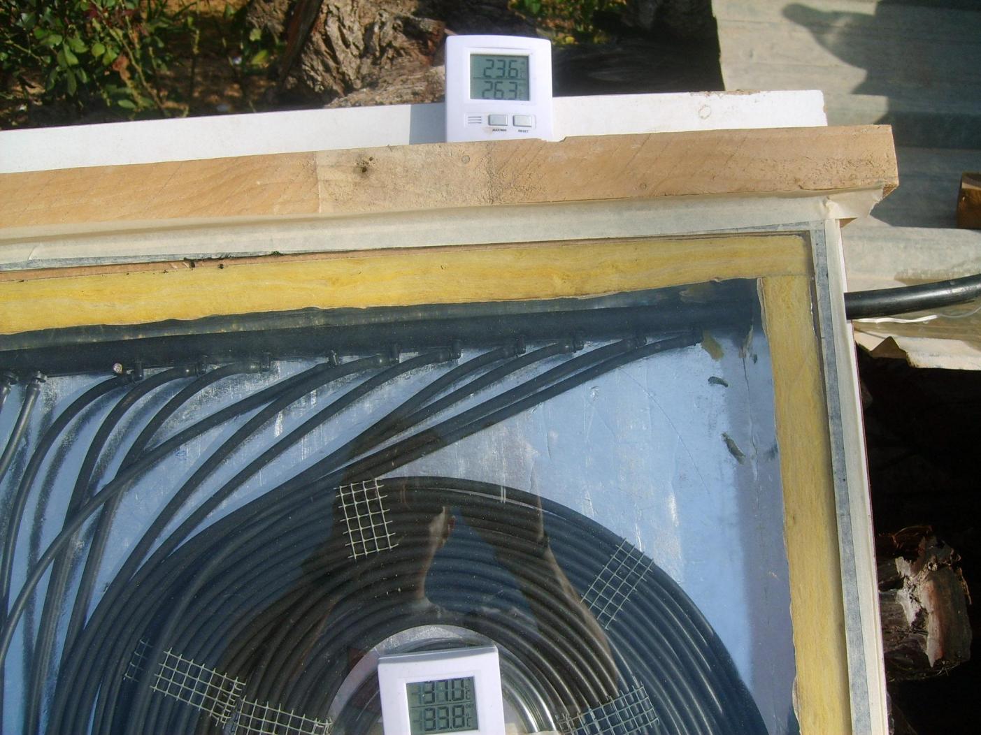

    Bien os comento como lo hice... como podeis ver el colector es bastante pequeño pues la "superficie bruta" hace mas o menos 1x0.60m..
    Lo primero que hice fue coger la furgoneta un dia y me fui al vertedero de mi pueblo y empece a buscar tableros, vidrios etc hasta que di con varios vidrios de 1x0.60 que me vinieron al pelo. Busqué un tablero ligeramente mayor y maderas de palets, para hacer el "cajón".
    LLame a un amigo que monta aires acondicionados y le pegi una plancha de aislante del que ponen en conductos de climatizacion (TIPO CLimaver). Forré el cajon por dentro para evitar perdidas de calor por paredes.
    (Hasta el momento gasto = 0 euros )

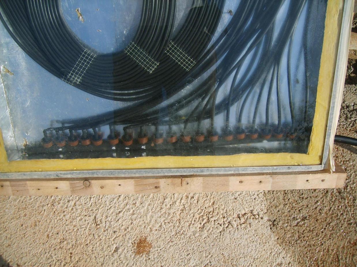

    Para los tubos cogi goma de riego por goteo porque era lo mas barato y manejable (aqui hago un parentesis para admitir criticas de todo tipo y consejos de expertos sobre la utilizacion de plastico en los "colectores caseros", he de decir que un dia la bomba no me funcionó y fundí alguna goma, porque aquello se pondria sabe dios a que temperatura...).
    Los tubos son de 12mm y 4mm con la distribucion que se puede ver en la foto. Me complique mucho la vida y ademas luego aquello a 2 bares perdia por todos los lados.
    Asi que decidi cambiarlo y poner un unico tubo de 12mm enrollado (en forma de espiral o caracol) por el interior del cajon.(os enviare fotos algun dia) en total unos 40 metros de tubo.
    Al estar enrollando de fuera hacia dentro digamos que llegaba un radio en el que la goma se me doblaba e impedia pasar el agua, por lo que en el centro me quedaba un enorme circulo, "desaprovechado térmicamente" .
    Asi que final tambien hice la mejora de poner una plancha de aluminio fina en toda la superficie de la placa y por debajo de las gomas a modo de absorvedor, que lo que hace térmicamente es absorver el calor por radiacion en el centro de la placa y distribuirlo uniformemente hacia los laterales y posteriormente por contacto, hacia las gomas de plastico.
    Esto en cuanto a la placa...

    Una cosilla importante de que carece mi instalacion es de centralita solar, esto es importantisimo para hacer funcionar bien el conjunto,..
    Yo lo simplifique utilizando dos termometros son cable y sonda y un enchufe con programador horario. Los pille de una ferreteria (10euros cada uno)
    ¿COmo lo hice?
    Uno en el deposito, otro en la placa. Cuando la Tª en la placa es aprox 5ºC mayor que en deposito debe arrancar la bomba, ¿y esto como lo medí? pues en base a pasarme varios dias viendo la evolucion de las temperaturas, programé el reloj horario para que la bomba se enchufara a las 10,30 de la mañana y parara a las 5 de la tarde..
    Comentar que esto simplifica mucho la instalacion (y se pierde mucho calor, en periodos nublados) pero en verano si se tiene un clima mas o menos cte, va bien..
    Ufff me he enrollado muchisimo.. espero no haber sido pesado.. pero explicarlo todo en un mensaje..
    ya me direis que os parece. Ya se que he ido a maximizar el ahorro, pero aun asi me funcionaba todo bien en verano,
    Logré tener temperaturas en captador de 70ºC (el termometro no marcaba mas) y agua aculumada a 55ºC mas o menos. (Y esto teniendo en cuenta la mala calidad de los materiales)
    LobodeMar, suerte el fin de semana con la instalacion, si tienes algun problemilla a la hora de ponerlo a funcionar dimelo porque seguramente a mi tambien me habra pasado..
    Un saludo , David
    Miniaturas adjuntadas Miniaturas adjuntadas Como construir un panel de energía solar para calentar agua-colector.jpg   Como construir un panel de energía solar para calentar agua-esquema.jpg
    Como construir un panel de energía solar para calentar agua-colector1.jpg   Como construir un panel de energía solar para calentar agua-colector2.jpg

    Hombre pues magnifico como lo has hecho, son entretenimientos muy constructivos y que te dejan un muy buen sabor de boca.
    ¿que el rendimiento es mediocre y solo con buen tiempo? pues claro, pero y lo que tu has disfrutado construyendolo y además gastandote lo mínimo.
    Me parece magnifico y además lo mejor que tiene es que se trata de un "invento" mejorable, por lo que tienes asegurado bricoleo para algún tiempo.
    ¡Enhorabuena!
    Conchuo

    Acabo de ver las fotos que me has enviado, pero no me gusta como has conectado los tubos, tu has hecho un solo tubo que sube y baja hasta el final, es decir empieza y va dando vueltas hasta que termina y sale el agua y este sistema tiene peor rendimiento que si hubieses hecho un colector arriba y otro abajo unidos por una serie de tubos, como yo te explique, porque en tu sistema el agua llega un momento en que ya no se calienta mas, pero funcionarte te va a funcionar, solo que le falta el cristal y aislamientos por detrás y laterales.
    Conchuo
