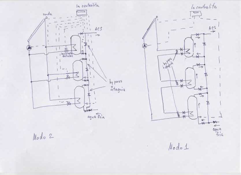

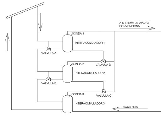

Estoy calculando la instalacion de energia solar para mi proyecto fin de carrera y la verdad que estoy "mas liao que la pata de un romano".
El caso es que tengo un volumen de acumulacion de 3000 litros, primero pensé en poner un interacumulador de esa capacidad pero luego opté por 3 interacumuladores de 1000 litros cada uno. Mas o menos he sacado el esquema que os adjunto (aunque no se si este montaje es correcto), pero de lo que no tengo ni idea es de como tendria que regular las valvulas de conmutacion para que funcionara bien la instalacion en funcion de la temperatura medida por las sondas.
Fundamentalmente lo que os pido es que me pongais en funcion de que temperaturas hariais pasar los fluidos por un sitio o por otro para cada valvula.
Espero "ansioso" vuestra ayuda.
Gracias de antemano.

Los acumuladores en serie. Respecto de el circuito solar, puedes hacer dos modos,
1 Todos tres serpentines en serie y una sonda de temperatura a el acumulador donde es entrada agua fría, la centralita sencilla.
2 La centralita de regulación de cargo tres y más acumuladores, tres sondas a cada acumulador y tres valvulas de dos vías a retorno de cada derivacion.
Un Saludo.

La verdad que mis conocimientos en esta materia son muy escasos, ¿te importaria poner los esquemas de las soluciones que me dices?

Yo esa instalación la haría en paralelo en el circuito primario y secundario equilibrado hidraulicamente (CTE HE4-12) o en serie inverida y me dejaria de tantas valvulas de tres vias que lo unico que haces es complicar y encarecer la instalación sin necesidad. Haciendolo así la regulación será mas sencilla de cualquiera de las dos maneras. Un saludo

Una pregunta: las sondas que aparecen en los acumuladores son para regular el primario o el secundario?
Si son para el primario, a mi modo de ver deberían estar ubicadas en la parte baja de los acumuladores, de este modo nos aseguramos de que se carguen completamente.

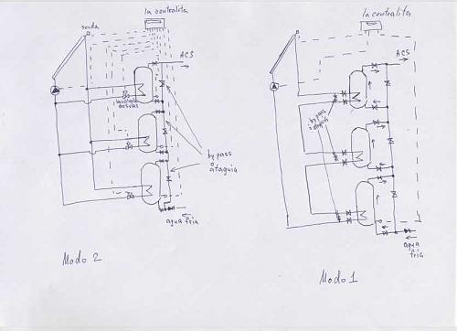

Vale Tarma, dejo un dibujo.
SOLMAX veo que hay sólo un consumidor para tres acumuladores sino no tres consumidores para cada acumulador, por eso me parece que no tiene sentido poner en paralelo. Que piensas de eso?
Fototermic, así es, para regular el primario y deberían estar ubicadas en la parte baja de los acumuladores

Igor tu esquema me ha venido de perlas, muchas gracias.
