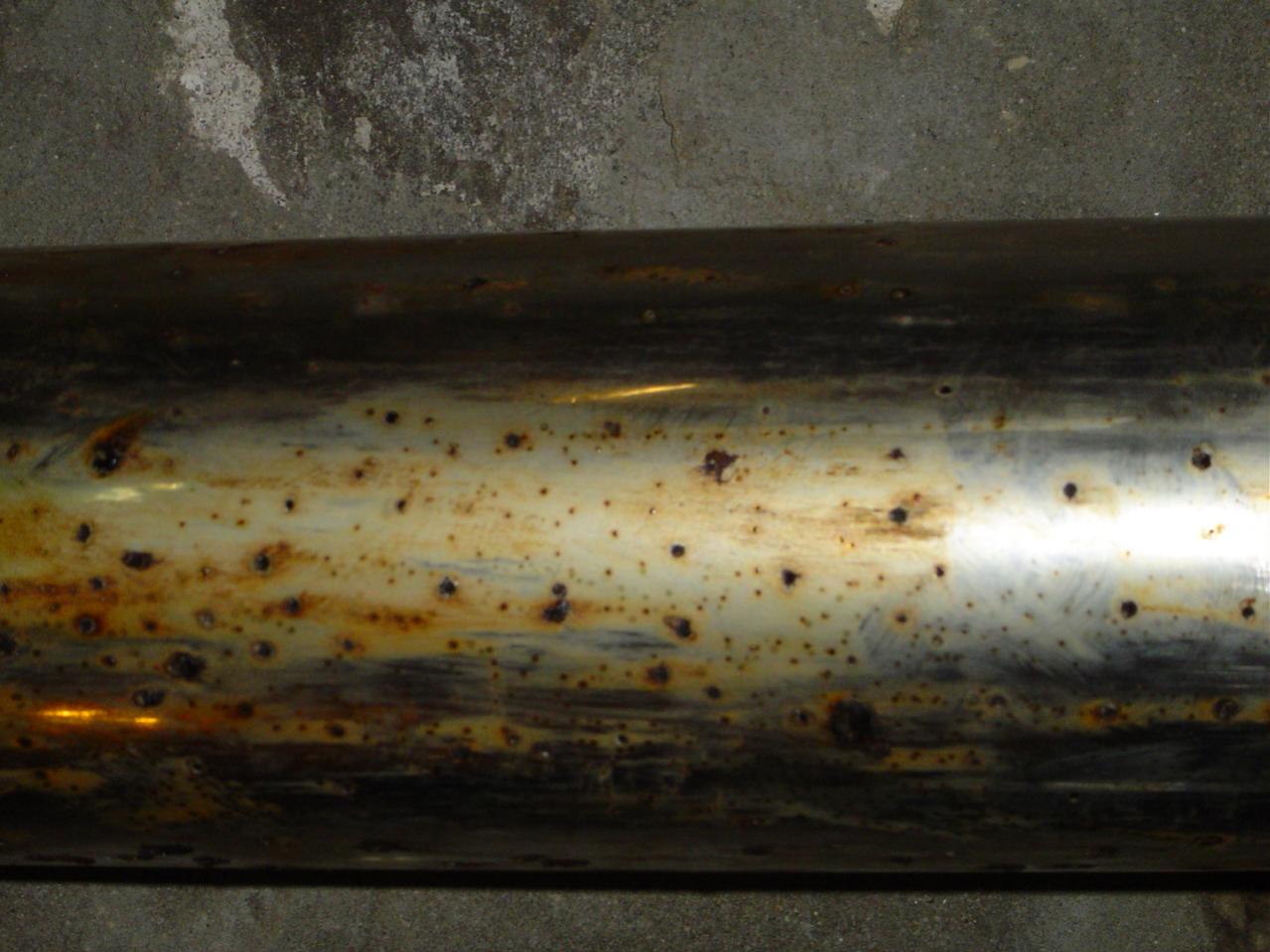

Muy buenas:
Llevo usando 5 inviernos los pellets de ecoforest y nunca habia tenido problemas, peo el pasado invierno "picaron" los tubos de 80 m.m. de acero inox aisi 316. los tubos de algunas estufas, de pared simples se llenaron de agujeritos por los que condensaba y entraba el agua hasta el extractor de las estufas. Un desastre. La fabrica de los tubos me envio el certificado de que los tubos eran aisi 316, pero ecoforest da la callada por respuesta. Es lo que hay

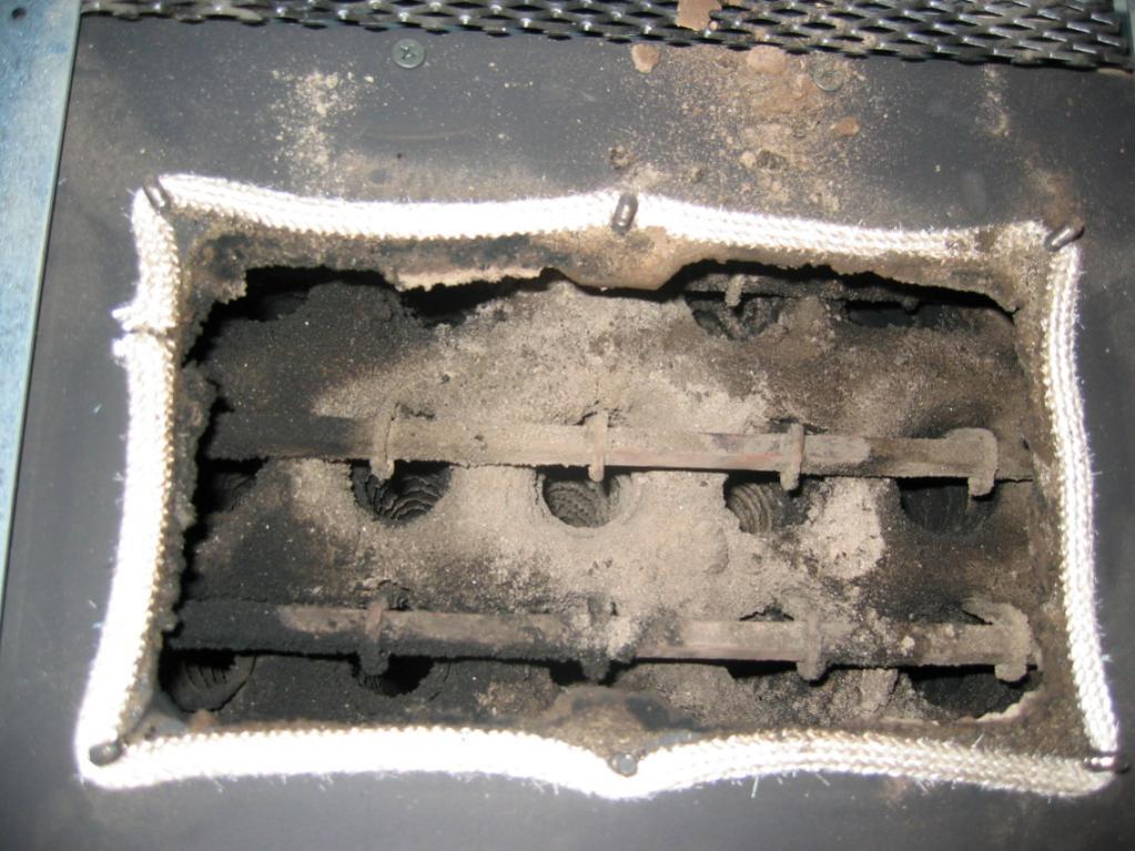

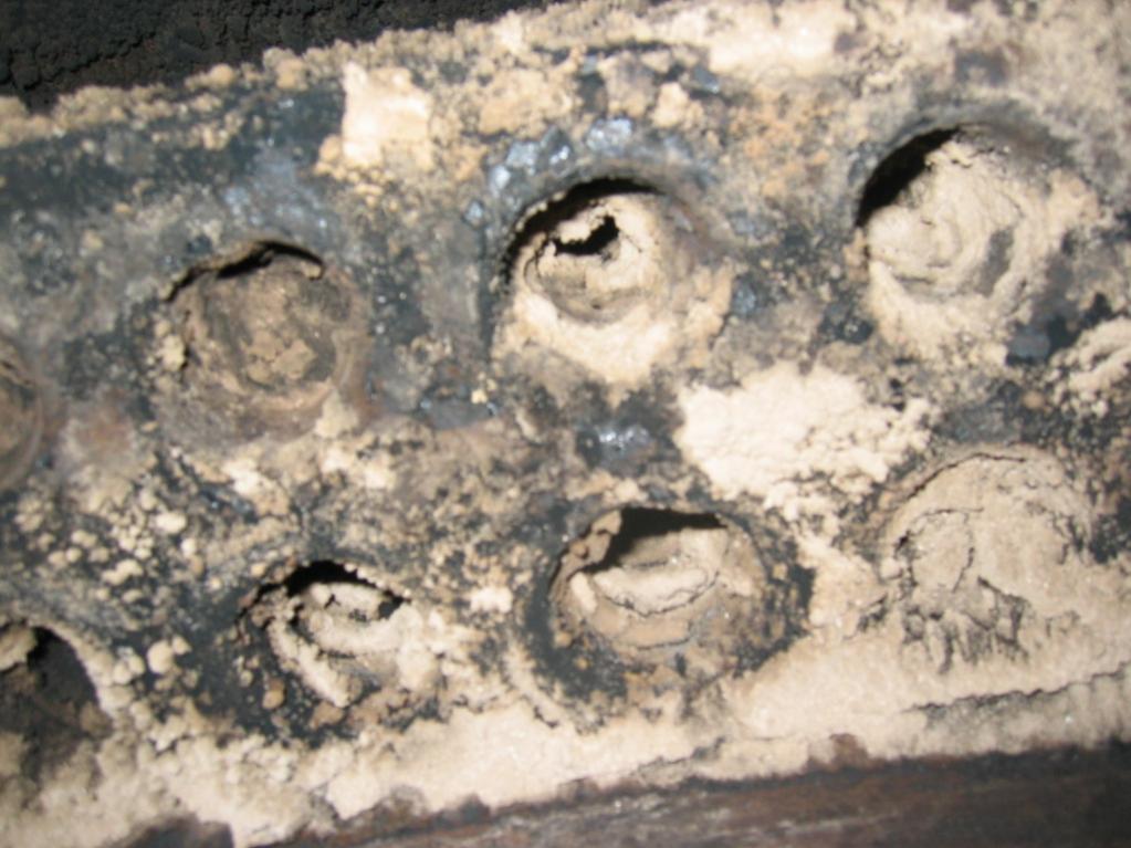

Cuidado con quemar lo primero que encontreis.
Esto es una foto de una caldera con menos de 3 meses de funcionamiento en la que han empleado pellet de marca X a precio por debajo de 80 €/tn

Hola compañeros
Mirando esas fotos....
Parece que los muelles de limpieza no se han echo trabajar en mucho tiempo, es asi?
Si es lamentable que pasen estas cosas, dejan la Biomasa por los suelos.
Pero por ese precio, menos de 80E/tn!!! Por ese precio en cataluña no encuentras ni serrin en buenas condiciones.
De que carajos estara echo ese pellet.

de momento está el fabricante estudiando la caldera, no te puedo aun decir la marca pero te aseguro que es de lo mejorcito del mercado. Se instalaron dos iguales en viviendas anexas.
En una han empleado solo pellet del mejor y en la otra, lo compraron a granel a un distribuidor en un puerto gallego. Si logro averiguar la marca os la digo.
Por cierto la otra caldera, esta en perfectas condiciones.
Os comento el caso de una caldera que se deterioró en Cataluña, hablo de otra primera marca, se deshacía el refractario interior como la arena, estos compraron pellet importado de madera tropical.......

Puede ser, y me estoy aventurando, que sea alguna madera con una composición química tal que al quemarse produzca algún ácido, en maderas tropicales hay que andar con cuidado, ya que algunas incluso pueden llegar a ser peligrosas para la salud, tanto al inhalar el polvo que desprenden como al respirar los gases propios de la combustión.
Teniendo pino y demás en Galicia, ¿realmente hacen falta maderas tropicales para fabricar pellets, o es que simplemente salía muchísimo más barato?
