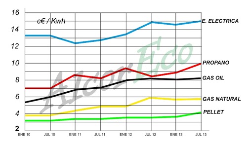

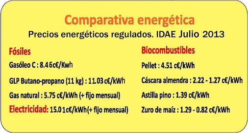

como dijo palmer biomasa y esos precios yo lo asocié a astilla a 0,14?, se podría aclarar la cosa. La verdad es que aqui hablamos solo de pellets?
Archivo adjunto 8214
creo que el mejor calculo es el de la gente que aporta su experiencia , al cambiarse a pellets, si realmente tienen el mismo confort, las mismas horas, ha un precio mucho mas barato, eso ya me bale, un saludo
