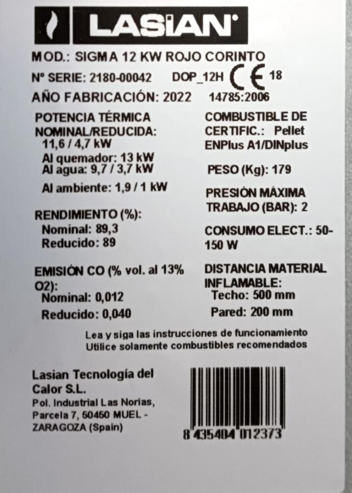

En cuanto a manuales si sacas una foto a la centralita que es un dispositivo que está en el interior de la estufa y que tiene muchos cables y unos conectores verdes intentaría ver si tengo el de tu placa.

Archivo adjunto 31774
Buenos días,
Estoy intentando subir la foto de la centralita y no lo estoy consiguiendo.
Creo que ya está subida la foto, no sé si es esto lo que me decías.
Muchas gracias y saludos
