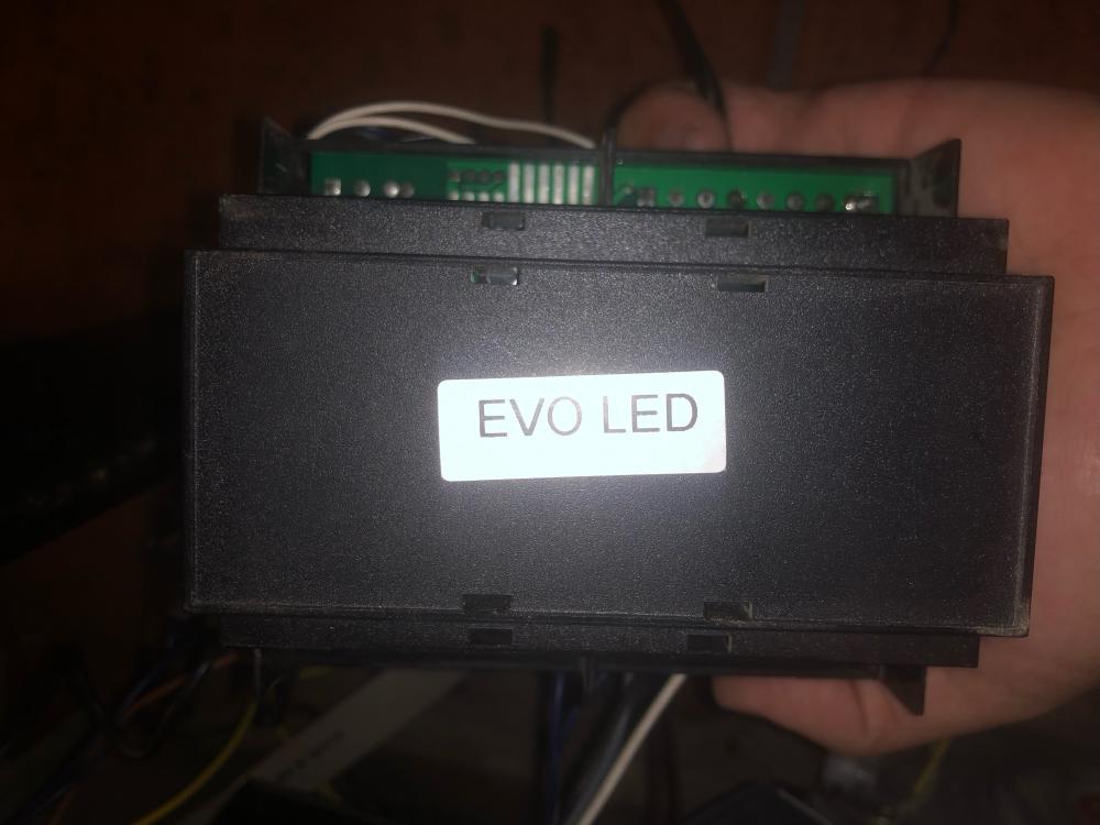

¿Puedes subir una foto de la centralita para saber que modelo en concreto es?
Re: Error en estufa de pellets. Ayuda lo e intentado todo
Hola amigo. La estufa si coincide plenamente con el manual que te envie. Y tambien con el video que me mandaste tu, por lo menos todos los menus. Ya comprobe el termostato exterior y funciona bien y tambien le entran los 230 voltios. E pensado tambien que podria ser el presostato pero lo e puenteado y sigue saltando el error tambien. Ya nose que mas probar lo unico que me queda es que sea la placa eléctrica xq hay si que oigo una especie de pitido que cuando desconecto el cable del display se para el pitido( es como una especie de sonido muy leve que hace tiempo no me lo hacia) es mas me lo hace en cuanto le meto corriente a la estufa sin necesidad de encenderla. No me explico que pudiera ser la placa pero no podria entender que mas probar. También tiene una especie de sensor exterior que mide la temperatura que hace x fuera para alcanzarla la estufa pero eso tampoco creo que pueda ser. Si me dices por que medio mandarte alguna foto o video estare encantado en mandartelo. Muchas gracias
Forma de mandar/subir una foto en este foro, tienes que entrar en el foro con un ordenador no puedes subirla desde un smartphone, en la parte superior cuando quieres envíar una respuesta aparecen varios iconos y dos textos (fuente y tamaño) si te posicionas sobre el tercer icono de la derecha te aparece insert image pulsas en él y te aparece que examines el archivo de la imagen/foto que quieres subir que obviamente tiene que estar en el ordenador, pendrive etc.

Archivo adjunto 31811Archivo adjunto 31812

Tanto de la fotos como del video he sacado información para entender que le pasa a la estufa y continuar haciendo pruebas.
Pero centremonos por ahora en la placa como sospechaba la placa podía tener una pila/bateria la diferencia es que la pila no se puede cargar y la batería si y yo compruebo si es batería o pila por el modelo que viene escrito en ellas.
En la foto que te adjunto te he señalado en rojo cual es, sino la has cambiado nunca y tiene más de cinco años compruébala y cámbiala y me me dices el resultado

Se me olvidaba creo que tu placa es la duepi base y lo que indica led es que el display es del tipo led, por ejemplo la duepi base lcd indica que el display es lcd y tiene otro firmware

En cuanto al firmware tu placa dice evo led, lo que te quería indicar que la misma placa es decir el mismo hardware, puede utilizar distintos display pero para que funcione con un display led tu caso debe de estar programada tener el firmware led, si tu display fuese de tipo lcd ,que no lo es, tendría que tener otro firmware y la placa diría evo lcd.
