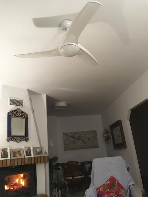

Mil gracias por la info!! Tendrías alguna foto para ver cómo has colocado el ventilador?? Tengo miedo de que quede muy feo y no sé cómo ponerlo. Un saludo!!

Helenavirgo89
Hola
Te mando una foto
Archivo adjunto 26725

Antes de tener puesto este ventilador, mire mucho en foros y encontre usuarios que lo tenia para pisos duplex (aproximadamente 5,5m). Les mejoraba mucho el confort.
Tengo otro ejemplo en mi anterior empresa: Entrada abierta sobre 2 plantas, 8 metro bajo techo. En este caso se trataba de 2 ventiladores potentes especifico para desetratificación.
Con la circulación del aire caliente hay que probar mucho, medir los cambios de temperatura (con un termómetro infrarrojo) y a menudo modificar la instalación antes de acertar.
