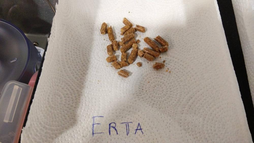

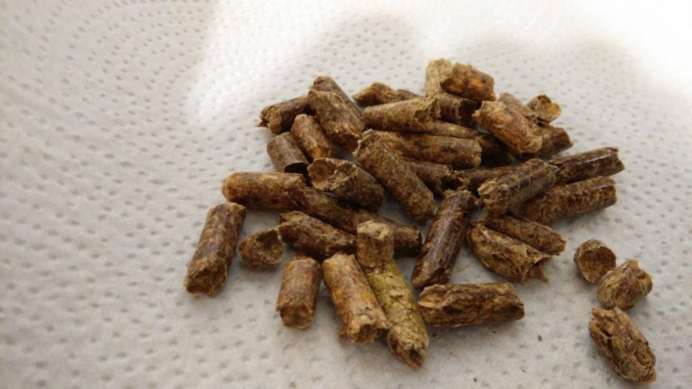

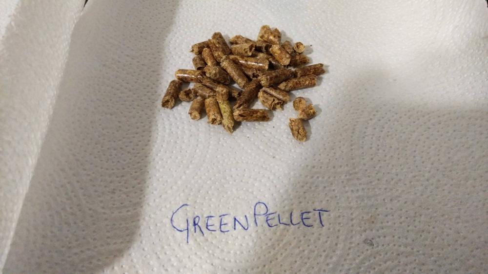

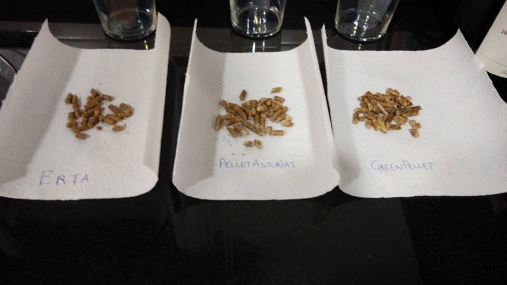

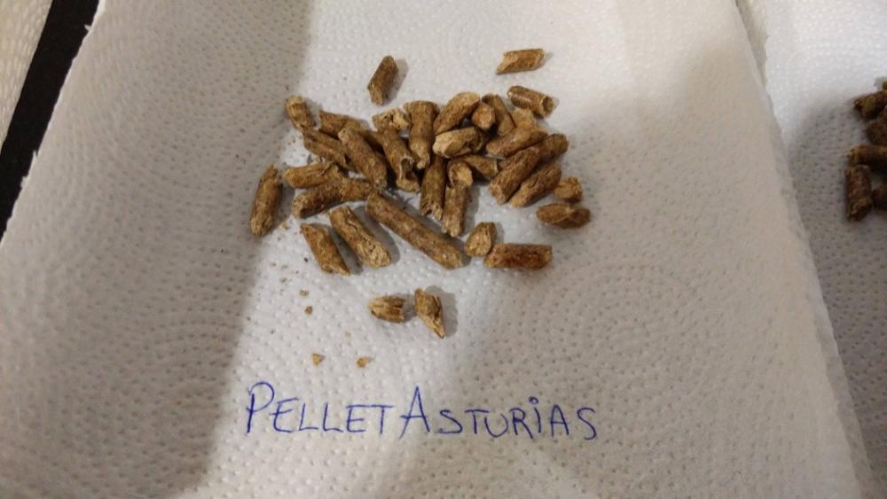

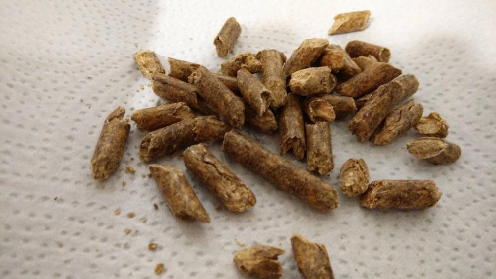

    Primera prueba visual: Ver el pellet.
    Así a simple vista el Erta es más oscuro y mas fino aparentemente en su composición. Los otros dos son más claros, pero se ve como el PelletAsturias esta como quebrado y su composición es un poco más gruesa. El GreenPellet es aún menos fino pero se quiebra menos. Además tiene como tropezones.
    Si los olemos el Erta echa un olor a resina o vete tu a saber que hecha para atrás, bastante fuerte. El PelletAsturias no huele nada y el GreenPellet huele un poquito, pero nada comparado con el Erta.
    Aplasto un poco los pellets con una mano. El único que parece más fragil es el PelletAsturias y se quiebra un poco. Los otros permanecen inalterados.

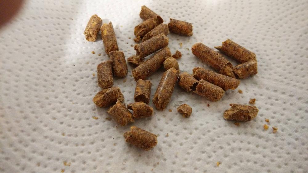

    Ahora os dejo un detalle en orden de aparición: Erta, PelletAsturias y GreenPellet.

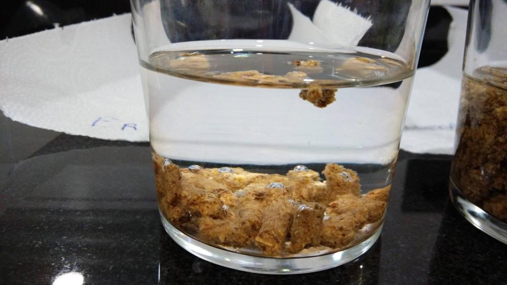

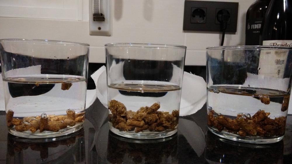

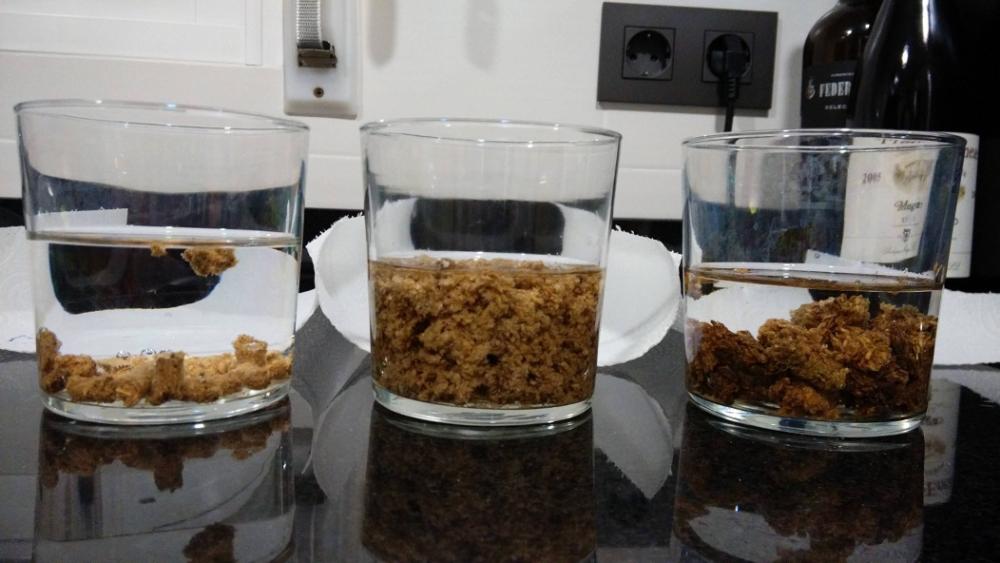

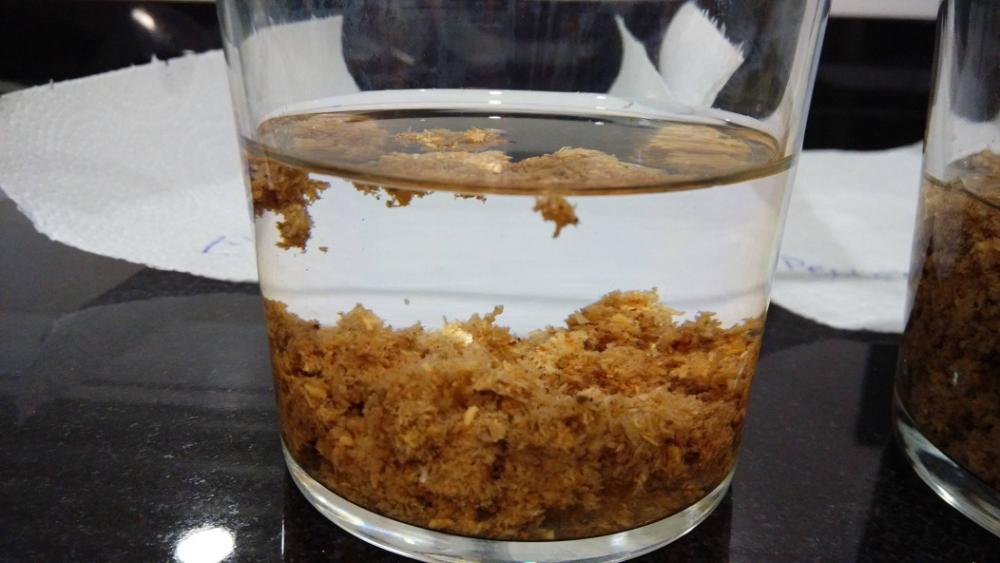

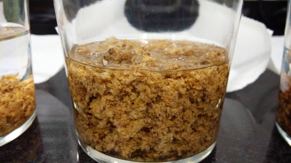

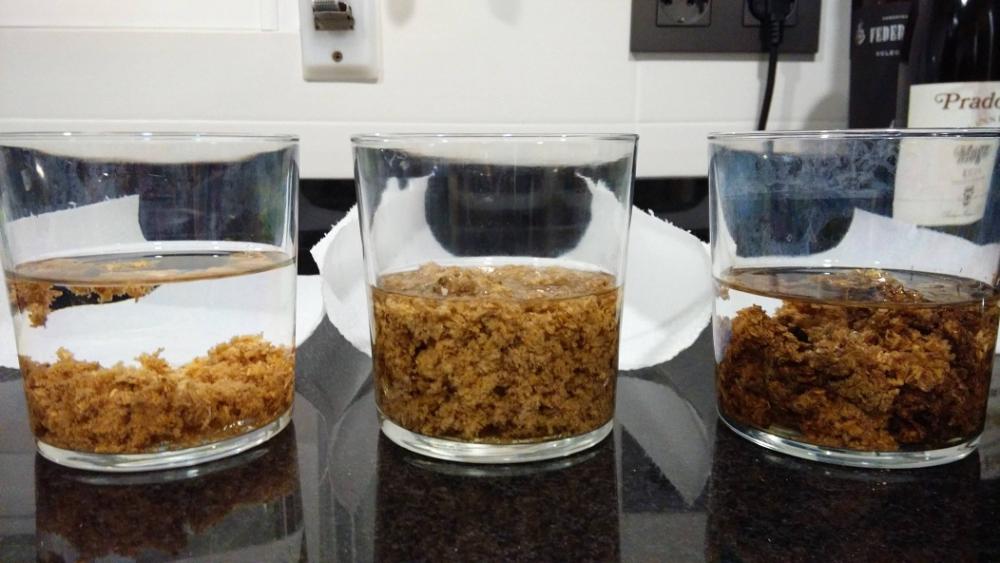

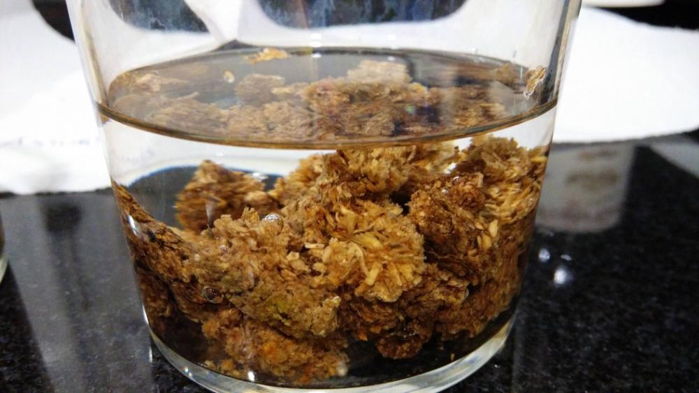

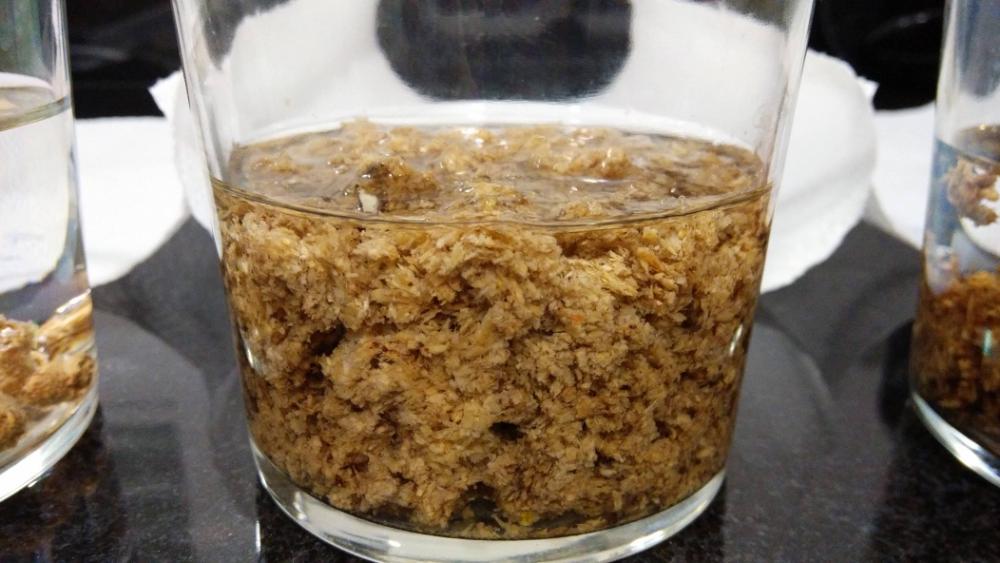

    Prueba del vaso de agua.
    Se sumeje una pequeña cantidad en un vaso de agua. Al instante vemos como algún pellet de GreenPellet flota. Alguno de PelletAsturias titubea y los de Erta van al fondo como si fuesen plomo puro. Casi al instante vemos como los PelletAsturias empiezan a descomponerse.
    5 minutos:

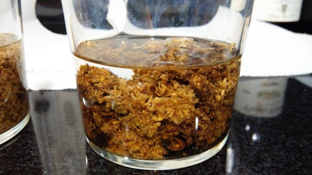

    15 minutos:
    Conclusión de la prueba de agua.
    Pues sacamos en claro que los Erta los pegan con vete tu a saber que, pero despues de 15 minutos en agua apenas se han descompuesto. De ahí saco claro que se queda el cristal negro por culpa de las resinas con las que pegan este pellet. Los PelletAsturias según mi entendimiento son muy volubles, así que aguantarán poca llama antes de desintegrarse y necesitaremos mucha cantidad. Los GreenPellet no se que decir. Parecen los menos finos, menos cuidados en su envase, sin embargo han aguantado mejor la prueba del agua que los PelletAsturias. Conservando su forma mas o menos a los 5 minutos. Después habrá que ver como queman.
    Así que a simple vista Erta > GreenPellet > PelletAsturias.

    Un par de puntualizaciones:
    Varios de esos parametros van ligados. Mejorar uno de ellos en la fabricacion del pellet puede perjudicar otros. Deberia haber un orden de prioridades en los parametros que controlas por que, quiza, prefieras un pellet mas blando, a cambio de una ceniza menos compacta (por ejemplo)
    En mi opinion, un parametro de suma importancia, que no incluyes, es el calor que desprenden. Dificil de medir, pero hay grandes diferencias entre los distintos fabricantes. Otro, que para mi es vital, es la "honradez" del pellet; es decir, que sea SOLO madera prensada (normalmente eso significa que hara mas polvo y cenizas menos compactas) y no incluya aditivos (aceite para eliminar el polvo, ligantes mas o menos naturales para mejorar su aspecto, etc, etc)
    Deberia incluirse una diferente graduacion de la proporcion combustible-aire para los diferentes fabricantes. En general, cuanto mas calor de el pellet, mas aire necesitara, o producira humos negros o combustiones incompletas. Excesos de aire podrian hasta fundir las cenizas....
    Y la ultima: cada estufa y cada usuario, por su diseño y exigencias de utilizacion, necesitaran un combustible diferente. Es como si llegamos a la conclusion de que la gasolina de aviacion de alto octanaje es mejor que las demas.... y despues nos damos cuenta de que en el motor de un utilitario conducido por una persona poco agresiva al volante, la unica diferencia que tiene con las gasolinas mas baratas de menos octanaje es... que es mas cara
