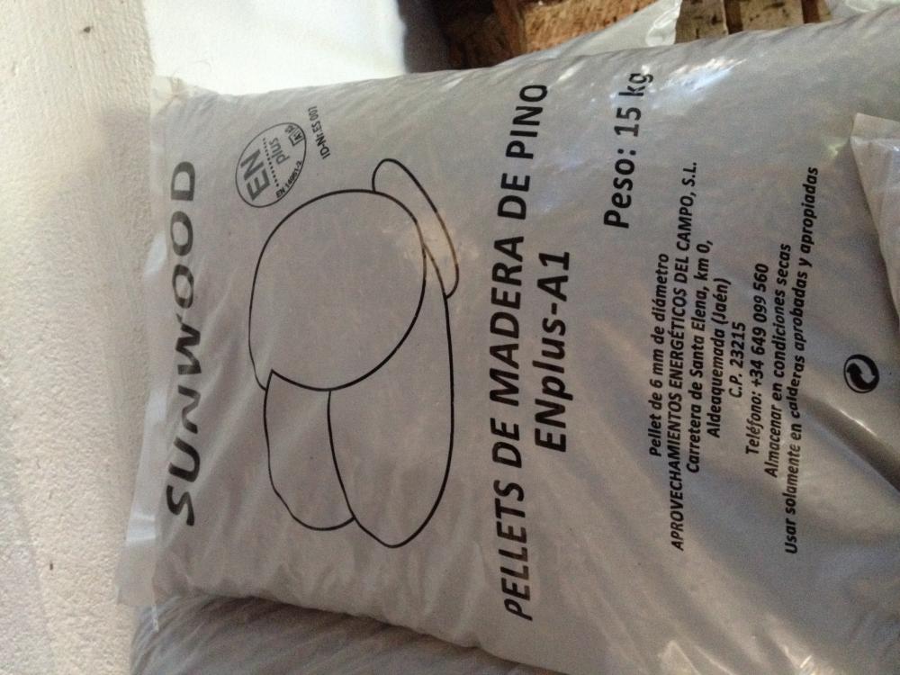

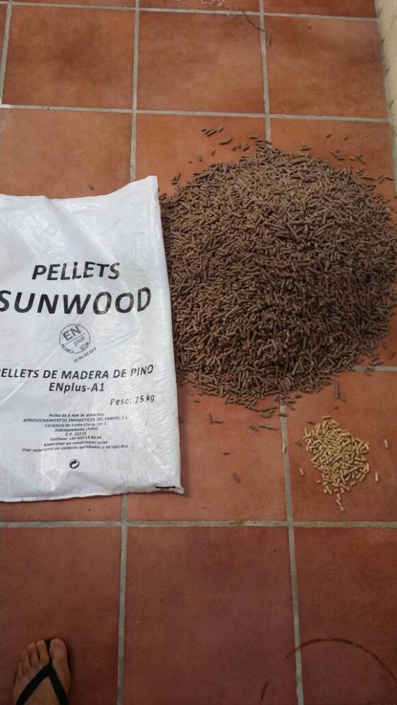

Pues como dije, me he acercado a ver el pellet y he comprado un saco para ver como es. Os adjunto fotos que he hecho. Es muy oscuro en comparación con el que yo suelo comprar. He vaciado el saco y no he visto nada raro, tampoco tiene apenas serrín. Archivo adjunto 10918Archivo adjunto 10919

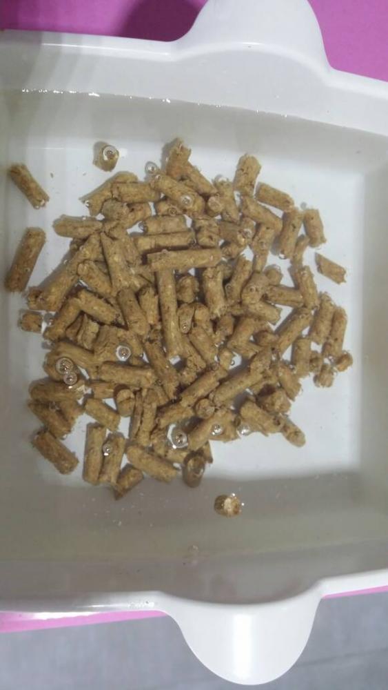

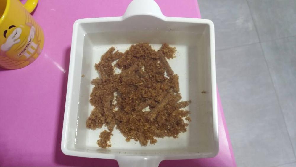

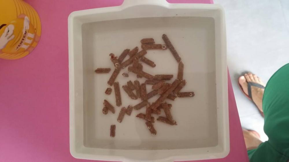

He hecho una prueba del pellet con agua a ver que tal, lo he dejado 5 minutos y este es el resultado: Archivo adjunto 10920Archivo adjunto 10921 Qué os parece?
Re: Pellet sunwood a 3,80 puesto en casa?

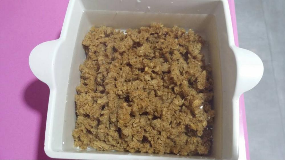

Ahora lo he hecho con pellet que aún me queda, no es certificado ni sé la marca puesto que el saco es blanco. El resultado lo veo que éste último lo veo más consistente. Archivo adjunto 10922Archivo adjunto 10923
Macibook, creo que el Pellet que da mejor es el que menos residuo deja y se disuelve en el agua.

Hola el Pellet sunwood es de calidad en plus A1 fabricado en Aldeaquemada Jaén y 100% fiable lo llevo usando yo 2 años y va genial.
