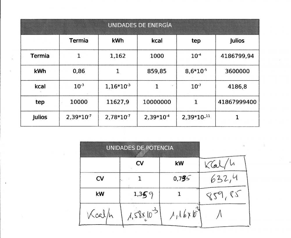

Tengo una cuestión para ver si algún experto nos la explica de forma que la podamos entender facilmente, el poder calorífico del pellet viene en Kj (kilojulios creo), Kcal (kilocalorias) y Kwh (kilowatios hora), como pasarlo todo a una unidad comparable y que significan esta unidades.
La diferencia del poder calorífico de los diferentes pellet por kilo es muy pequeña, pero en los dos, tres o cuatro mil kilos que nos podemos gastar al año puede ser importante a nivel económico. Podríamos poner el poder calorífico de las diferentes marcas que estemos usando.
