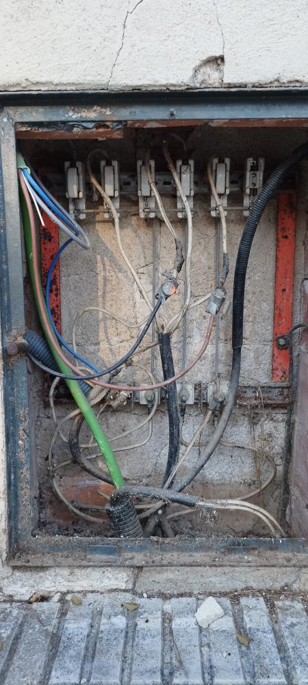

¿Viendo la instalación en la calle, seríais capaces de entender si me están intentando engañar y ya podrían darme esa potencia?
Adjunto foto de la caja de la acometida en la calle.
Archivo adjunto 30960

Viendo esa instalación es bastante precaria, esos cables no tienen pinta de ser de mucho grosor...
Y lo mejor de todo es que si te gastas la pasta cualquier vecino se va a beneficiar de tu cable sin pagar ni un duro, por eso normalmente se ponen de acuerdo los vecinos y se paga a medias.
Lo que yo haría sería contratar lo máximo posible (no creo que puedas más), si tienes problemas me gastaría la pasta en una batería con inversor que sirva como Backup (te va a costar medio igual) y cuando te pases de potencia la aporta la batería, después cuando lo tengas todo legal (o también antes) le añades unos paneles solares y amortizas todo lo invertido. Si estás interesado pero no tienes ni idea de cómo empezar te puedo dar más info por privado.

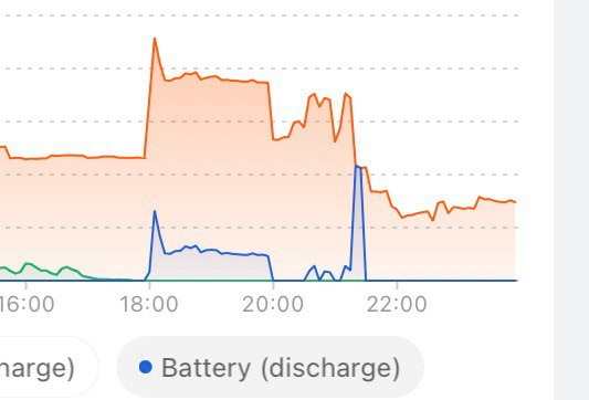

Efectivamente, como apunta el compañero, en este caso es la mejor solución coste/beneficio. Activando el "load shedding" o "ajuste de picos" (o como se llame en cada inversor), la batería se puede programar para cargar de la red en un horario determinado, o de manera continua, sin exceder los 3.3 kwh disponibles, de forma que esté siempre con carga, y cuando el consumo de la casa exceda de 3.3 aportar ella lo que haga falta para complementar esa parte.
Me costó bastante entender el concepto, pero una vez aprendidas las peculiaridades del programa de configuración, la verdad es que es muy versátil. Yo eso lo uso bastante por las mañanas. Tengo contratados 4.6 kwh, pero cuando me puse la fotovoltaica dejé de usar la caldera de gas y ahora caliento todo mediante bombas de calor y radiadores. Entre las 6 y las 8 de la mañana, que se pone todo de manera simultánea, se me suman entre calefacciones varias, tostadora, cafetera, y demás unos consumos de unos 6 o 7 kwh. Durante ese tiempo, la batería me pone lo necesario para complementar los 4.6 hasta el pico de consumo que tenga en cada momento. Mira la imagen que adjunto: la línea roja es el consumo, y en la zona que pasa del límite entra la batería (en azul) para no pasar del límite.
Archivo adjunto 31013
Yo tengo batería Huawei, que es bastante cara, pero si buscas cualquier otra alternativa podrás sacar por esos 6000 que te piden un inversor decente y un buen paquete de baterías. Y todo eso lo tendrás ya hecho cuando te pongas las placas solares.
Y además, te ahorrarás el pagar el incremento de potencia contratada, que es una cantidad nada despreciable.
