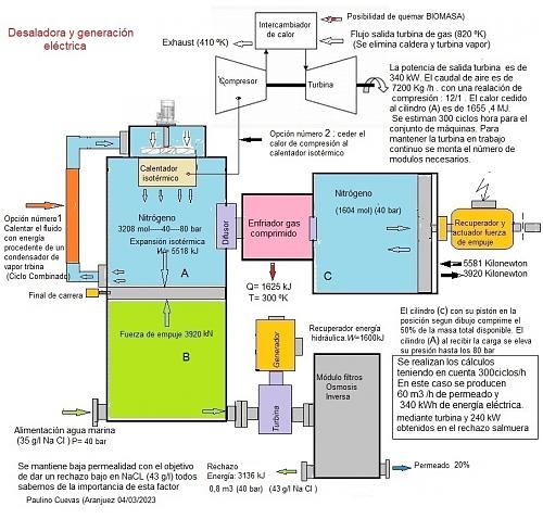

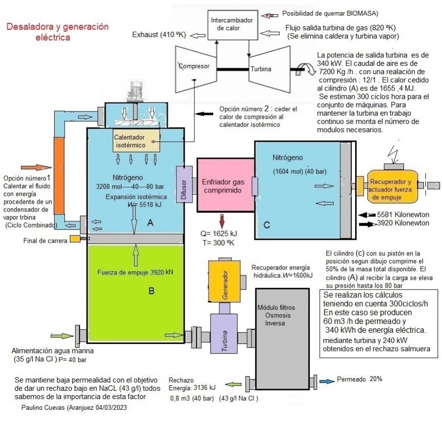

Desalación y generación eléctrica
Hola a todos,
Aquí de nuevo con mis inventos. Me parece que vamos a necesitar mas el agua que el Hidrógeno "verde que te quiero verde." Necesitaremos Berzas y Repollos y aguar el vino para que podamos beberlo a un precio asequible. Bueno aparte de estas tontearías, la cosa creo que va en serio, así que debemos de poner nuestro granito de arena. Aquí va una de TBO.
