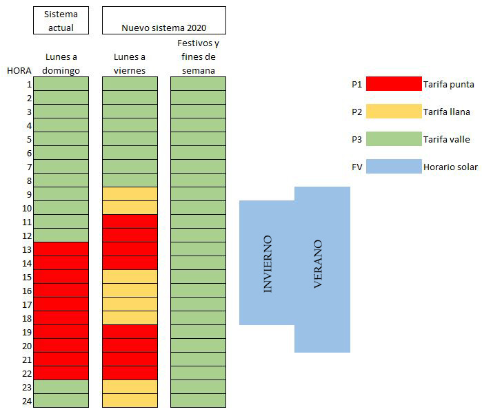

Estos cambios, que afectarán a los que tengan contratada la tarifa PVPC, pienso que influirán también en la amortización de nuestras instalaciones fotovoltaicas. De hecho durante todos los sábados, domingos y festivos nacionales, reduciremos la amortización al salir la energía eléctrica de la red a un precio similar a la energía de nuestras instalaciones.
¿Qué opináis?
Hice un gráfico para ver esto con un poco más de detalle.
Archivo adjunto 21718

Treven todo dependerá de cuanto sea cada tarifa, con el cuadro que has hecho da a entender que sería peor el cambio para la amortización de la FV, pero yo creo que los tiros van por subir las tarifas (todas) y bajar el precio de la potencia contratada, y metértela doblada cada vez que superes la potencia contratada. Recordad que ya no saltaría ICP, sino que funcionaria como la 3.0 con maxímetro
(o así lo entendí yo cuando vi el primer borrador hace medio año)

Sí. No habrá nada seguro hasta que no sepamos los precios definitivos, pero me imagino que el Pool seguirá existiendo y lo que cambiarán serán los peajes en los tres periodos.
Y ya puestos a imaginar, no creo que aprovechen para subir los precios de forma descarada. Al final, la media del recibo no debería cambiar mucho, por lo que estoy contigo de que si tenemos los fines de semana más baratos será a costa de subir el resto.
Lo de eliminar el ICP, creo que se han echado atrás y los van a seguir manteniendo.

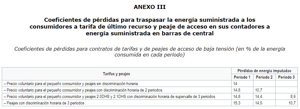

Estoy buscando la "trampa" de este nuevo sistema de factura eléctrica y creo que los tiros pueden andar por aquí, aparte de los nuevos peajes que se puedan fijar.
Me refiero a las pérdidas de la energía en la distribución desde que se generan en la central eléctrica, hasta que nos llega a nuestro contador.
En la actualidad se consideran unas pérdidas para la tarifa PVPC, de 10,7% y 14,8% como se puede ver en el BOE Orden IET/107/2014
https://www.boe.es/diario_boe/txt.ph...OE-A-2014-1052
Archivo adjunto 21767

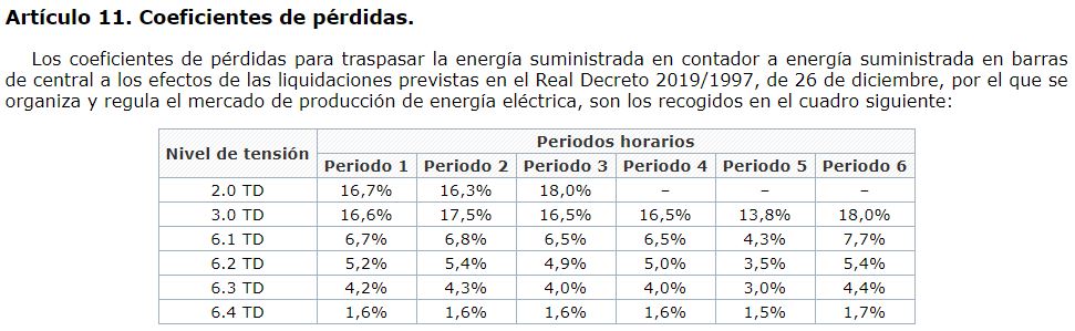

Y con la nueva regulación de tarifas publicada en el pasado mes, estas pérdidas se consideran del 16,7%, 16,3%, y 18,0% respectivamente en los periodos tarifarios 1, 2, y 3
https://www.boe.es/diario_boe/txt.ph...OE-A-2020-1066
Archivo adjunto 21768
Este aumento del 30% de pérdidas de la energía, nos las van a hacer pagar a los consumidores.
