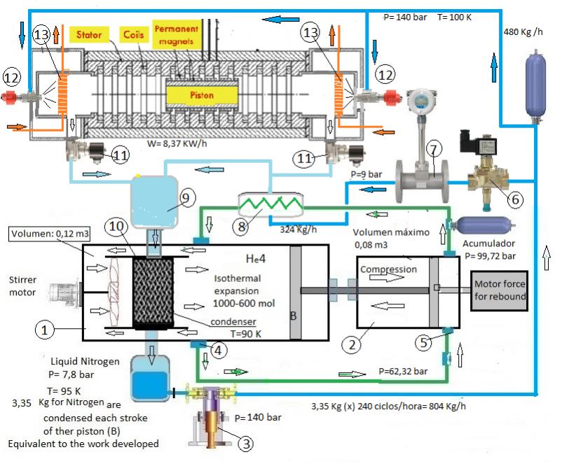

Te envío respuesta menos críptica: Fíjate bien en el funcionamiento de la máquina. Tienes temperaturas, presiones, volumen y una serie de datos que te pueden permitir saber si ese artilugio funciona o es imposible que funcione. Te daré pistas: Puede funcionar a cualquier temperatura, el circuito del Nitrógeno puede ser eliminado. La máquina principal es el sistema de cilindro y pistón que realiza la expansión isotérmica (1) y compresión en el cilindro (2). La potencia es cuestión de cantidad de masa y volumen máquina.
Si el cilindro (1) recibe más energía que la que cede el cilindro (2), la máquina tiene que funcionar....El salto térmico no existe, se convierte en "salto de masa"....esto último es solo una pista mas....

Gracias, pero no me aclaro; lo siento. Te ruego que me lo hagas un poco más fácil:
Si la máquina entrega energía eléctrica, necesariamente tiene que haber algun "combustible" que suministra esta energía, más la necesaria para superar las resistencias internas de la máquina (fricción etc.)
Dices que la energía entregada es gratis. Esto solo puede significar, que el "combustible" empleado no se cobra
Pregunto: Cual es ese "combustible" ?

Entra en https://ergio2.blogspot.com.....o simplemente por el buscador: ergio2.....última entrada: Linear generator for the refrigeration industry........Si algo no entiendes; pregunta; pero con seriedad ¿vale?....ahí sabrás que tipo de combustible utilizo

He conseguido entrar en https://ergio2.blogspot.com (en el enlace del post #17 sobran los puntos y la o al final) y he encontrado tu artículo "Linear generator for the refrigeration industry"
Según entiendo, se trata de un artilugio "termoeléctrico", que enfría el medio ambiente y genera energía eléctrica
En un apartado del artículo dices, que el "combustible" es el nitrógeno líquido en la máquina; pero creo que esto no puede ser el caso, porque el nitrógeno se mueve en un circuito cerrado
Me parece que el "combustible" es la temperatura del medio ambiente, o mejor dicho, la energía térmica contenida en el medio ambiente, a la que intentas convertir en energía eléctrica con tu aparato, enfriando el medio ambiente
Recordando que lo que nosotros percibimos como "frío", 0C, en realidad son 273K y significa mucha energía térmica acumulada, el principio de funcionamiente no me parece imposible - pero sé, que no es nada fácil; hasta ahora no se ha conseguido, que yo sepa
No tengo los conocimientos suficientes para juzgar, si las pérdidas debidas a los componentes móviles del aparato (u otras pérdidas) permiten que funcione como tú quieres. Pero si consigues presentar un prototipo funcionando, te daré mi enhorabuena

Creo que hemos entrado por el buen camino. Lo del Nitrógeno cómo combustible habrás visto que lo he puesto entre comillas, naturalmente no hay combustión. La energía es como tu dices la que proporciona el medio ambiente, tanto en la Costa del Sol, como en la Antártida, incluso en Plutón
