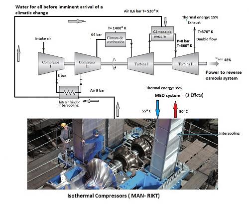

El tema del agua esta muy candente, no en vano es sinónimo de vida. Agua desalada y su precio. Agricultores que no pueden pagarla, aparte de un riego un tanto atrasado en el tiempo.
Solución: El humano bebe agua, se baña en piscinas, juega al Golf ......y nos pasamos la vida sin olfatear el horizonte, - que esto si lo hacen los "animales".

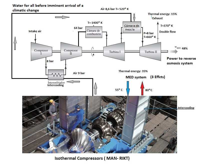

Sin más preámbulos aquí tenéis un sistema motor capaz de generar agua por osmosis inversa par riego y agua flash (mineralizada posteriormente) esta última, una vez embotellada "paga" el carburante de la máquina y aún sobra energía. Totalmente cerrada nada de verter a red energía eléctrica, alejaros de Montoro y compañía.
