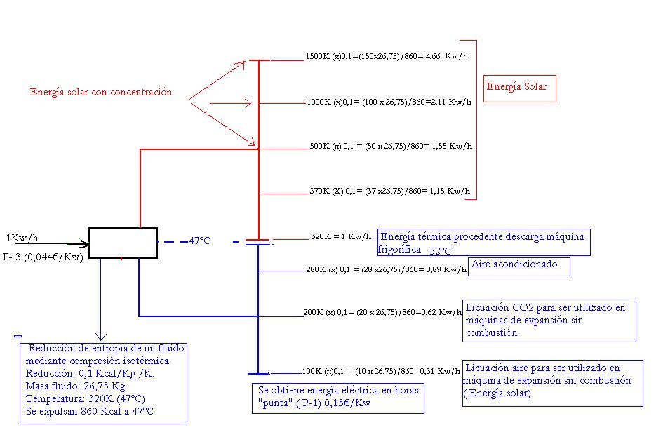

Re: Precio kwh y grupo electrogeno
Archivo adjunto 10610Hola!!
Hay que aprovechar la energía barata nocturna y acumular frío que es más fácil y barato que acumular energía eléctrica.

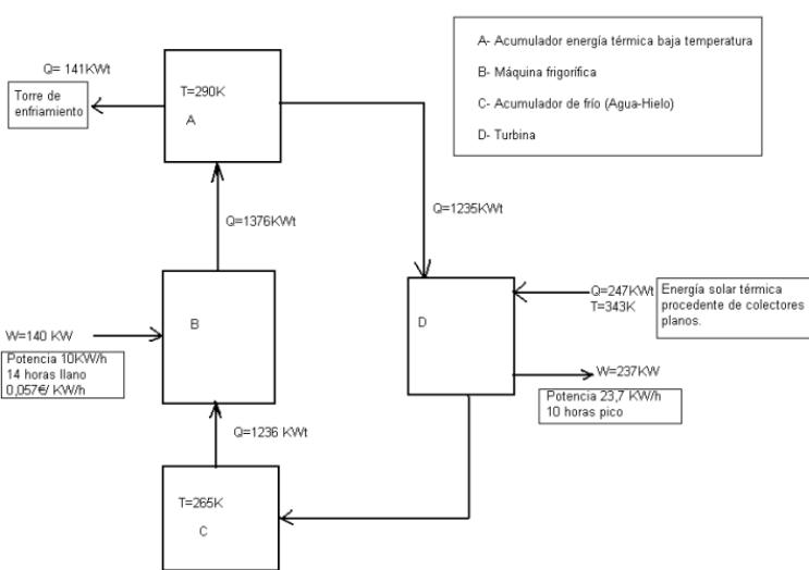

Archivo adjunto 10655 Cita:
Ergio
Suma y sigue
