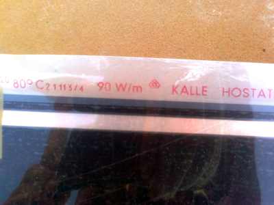

Pues resulta que en mi piso hay una instalación de calefacción eléctrica sobre el techo de escayola que por aquí se instaló en edificios construídos en torno a 1990. La verdad es que la utlizamos algunas veces antes de instalar los acumuladores de tarifa nocturna pero, al ser de baja temperatura no resultaba efectiva.
El caso es que tuvimos una fuga en las tuberías de agua que pasan sobre el techo de un baño y hubo que romper la escayola. Aproveché la ocasión y desmonté la placa que había en el hueco. Es una placa de 50 cm de ancho y 2 m de largo con dos láminas de cobre en los laterales en las que están conectados los dos cables eléctricos. El consumo es de 90 w por metro lineal y puede llegar a los 80 ºC según especifica la etiqueta.

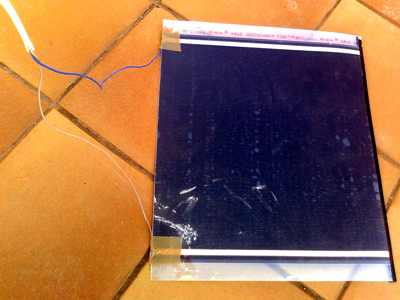

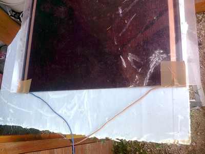

Corté un trozo de 50 cm, le estañé los dos cables de alimentación, aislé con cinta adhesiva y conecté a la corriente. La puse encima de una placa de poliestireno y la cubrí con una toalla. Al cabo de un rato la toalla empezó a calentarse y su temperatura se estabilizá en los 45 ºC y no varió en 1 hora que estuvo conectada. Si no la aislas por abajo y no le pones un tejido encima da la impresión de que no se calienta ya que el calor se disipa muy pronto.
Pensando en posibles utilidades mañana la voy a instalar en la casita de gatos que tengo en la finca para ayudarles a pasar las noches de invierno.
