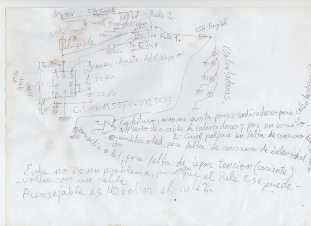

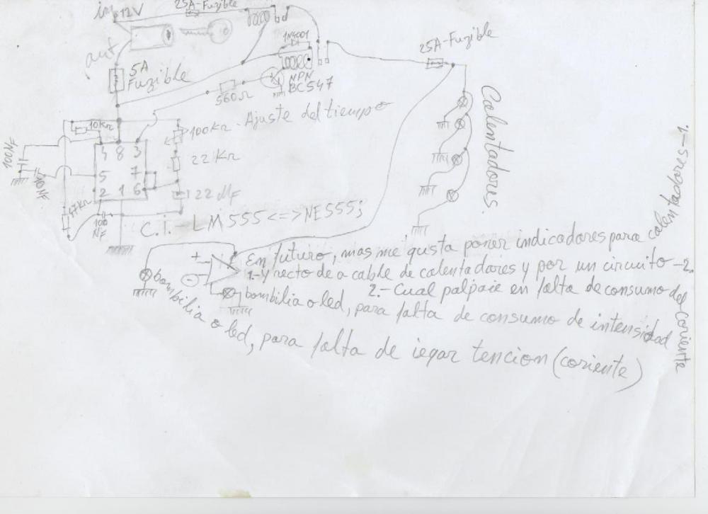

poco a poco se pone el frio y coche de mi mujer me pone loco con los calentadores cual se ha roto, sin duda fui rapido a comprar todos 4 calentadores, ufff 64euro para mi son muchos dinero ok queiero no queiero que pudo aser le compro y iasta, como soy alto de imprevisibile, antes de conectar cable en cavesa de calentadores, hago un cheque a iega de coriente por cable de calentadores, coriente vene y todo ok, problema estava que cuando arranco motor, el software con motor en marche no apaga 12V de a calentadores, y todo el viaje son enciedido los calentadores cosa mala para ellos 64euro o para los calentadores que se rompe rapido especialmente cuando tine doble temperatura, como tengo prisa datorente que el frio cioca la puerta, fui pensado que encontro una ayuda en un foro de coches, rapido he hecho un usuario M2971UP en foro vagclub y subo mi problema, ok todo bien por ay, sin esperar respuesta he hecho un circuito independiente con control para tiempo de calentar por calentadores, a mi me funciona mui bien y le recomando a todos del mundo, cual tiene problema entonces cuando con motor en marcha el software no apaga 12V y mantenga enciendidos los calentadores todo el viaje, que se rompe mas rapido los calentadores enspecialmente entonses cuando tiene doble temperatura.

En el primer dibujo un Rele No está correctamente conectado.
Me siento como un tonto, pero creo que mas importante es que me di cuenta, y que he hecho autocorrección.
La verdad es que en el montaje que le tengo puse en el coche el relé 2 le tengo puesto a masa por un interruptor on-off, para tener la posibilidad de desacoplar 12V entoses cuando se produce una cosa de cortocircuito.
Como a mi es un mal costumbre como que en mismo tiempo penso y en otros mas posibilidades, no se en que fui pensando, en el momento cuando hice el dibujo?, creo que teniam otra idea de protección por corte de corriente, y yo continuo rápido para terminar el dibujo, y luego he descuidado la idea, y he olvidado de ella conexión con dos positivos a el relé 2, me apresuro, en terminar el dibujo, y he cometido errores como un niño pequeño, jajaja
-El primer dibujo utilizado por un coche, no pasa ninguna problema, solo que no viene tensión de 12V para los calentadores y coche funciona igual como antes.
-En el segundo dibujo, si los calentadores funciona perfectamente.
